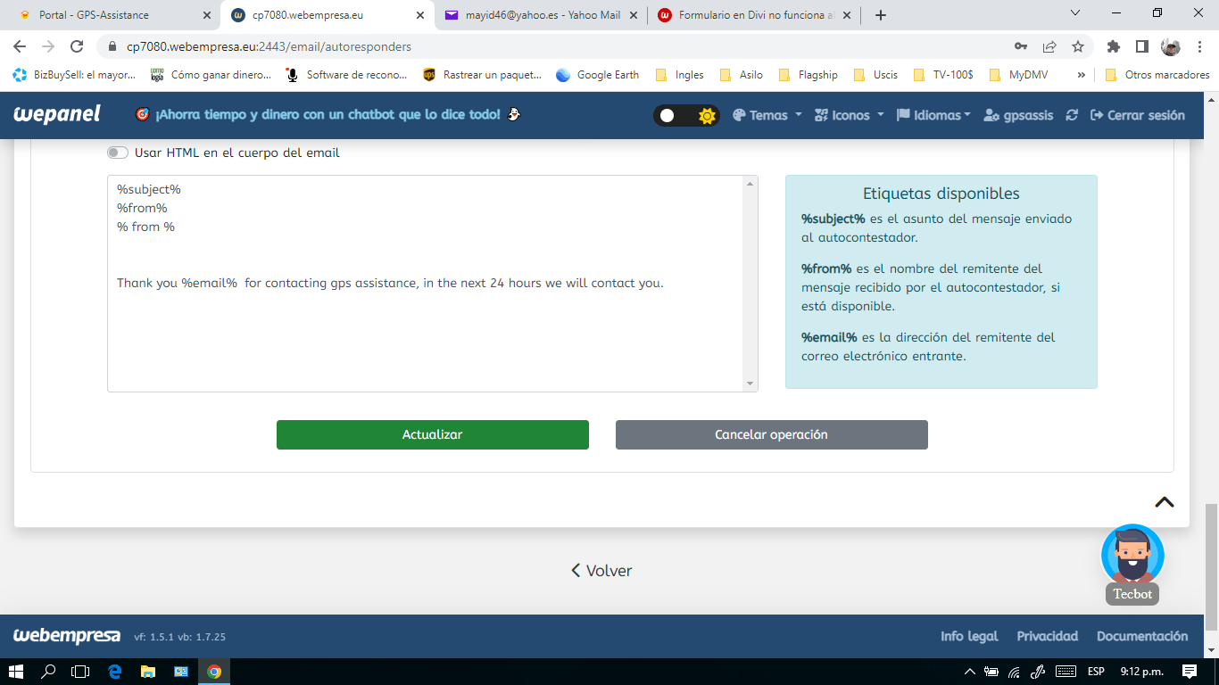

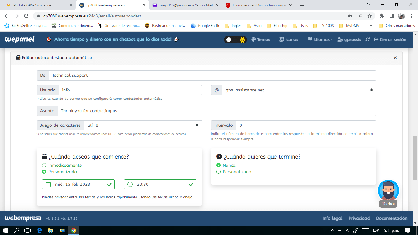

Hola Bruno, el autoresponder funciona bien. Yo envio un correo desde mi cuenta de correo a info@gps-assistance.net y este me responde: Thank you %email% for contacting gps assistance, in the next 24 hours we will contact you. a mi cuenta de correo personal.
Pero si envio un formulario desde mi pagina : www.gps-assistance.net/contact, el autoresponde envia la respuesta al gpsassis@localhost del sistema y no a la cuenta del correo que coloca el usuario. es decir coloco mi cuenta de correo en el formulario y no me llega a mi cuenta. llega es la la cuenta que  crea el sistema: gpsassis@localhost
No se cual seria el problema ni donde esta?
Tambien veo que %from% en el autoresponde no funciona. Si me funciona %subject% y %email% pero %from% aparece como tal en la respuesta, asi que lo elimine.
Respondido : 17/02/2023 2:06 am

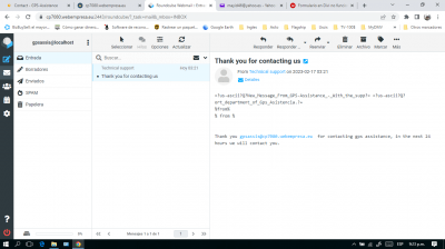

 Luis
Respuestas: 8
Captura de pantalla (237)
Respondido : 17/02/2023 2:18 am
 Luis
Respuestas: 8
Captura de pantalla (236)

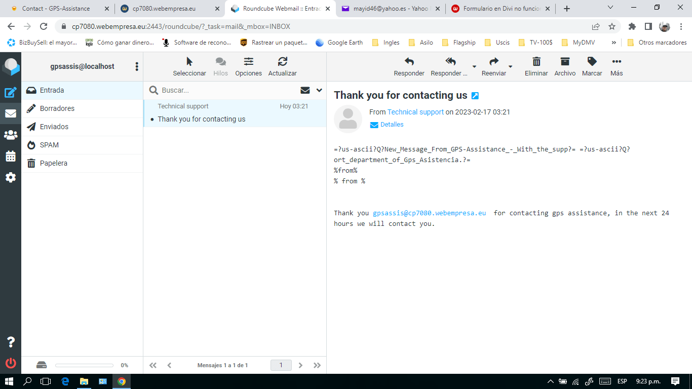

 Luis
Respuestas: 8
Aqui me llegan los autoresponde del formulario de la web.
Captura de pantalla (238)

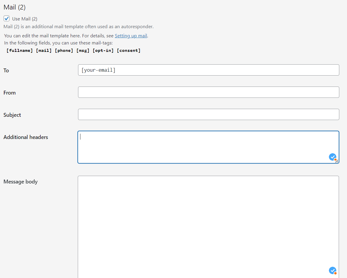

Hola Bruno, soy yo, nuevamente. Ya descargue e instalé y active Contact Form 7, como tambien instalé, Contact Form 7 stylo, pero en realidad no se cual seria la parte que debo instalar para  colocar la captura del correo del cliente.
Si me puedes ayudar en darme un ejemplo aqui de la forma como debe quedar el formulario, te lo agradeceria.

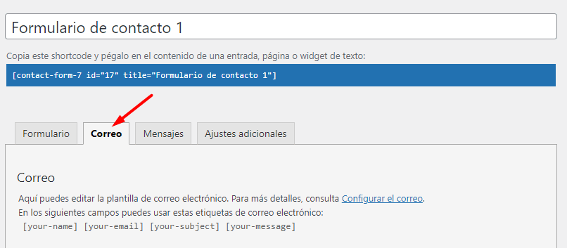

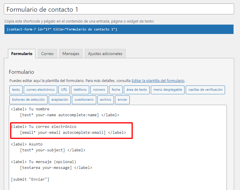

Vale vamos a repasar las opciones basicar de CF7

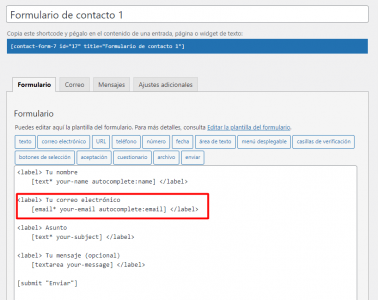

Con tu formulario creado vamos a suponer de que ya has estipulado el campo correspondiente al correo electronico del cliente
Una vez guardado, desde la pestaña superior vamos a la opcion "Correo"

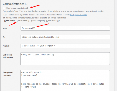

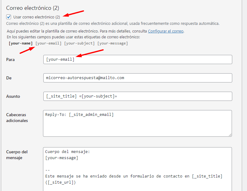

En ella veremos los campos para configurar el envio de la notificacion una vez alguien llene el formulario, mas abajo podemos habilitar otra notificación de correo electrónico
El truco aca es que en el campo de "Para" vamos a colocar el shortcode que corresponde al correo electronico que estamos capturando del cliente en el formulario

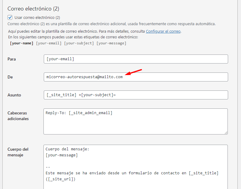

Recordemos que en el campo "De" debe estar el correo que corresponda al configurado en el auto contestador para cuando el cliente haga una respuesta al email recien recibido pues pueda ejecutarse el procedimiento normal de la respuesta automatica
