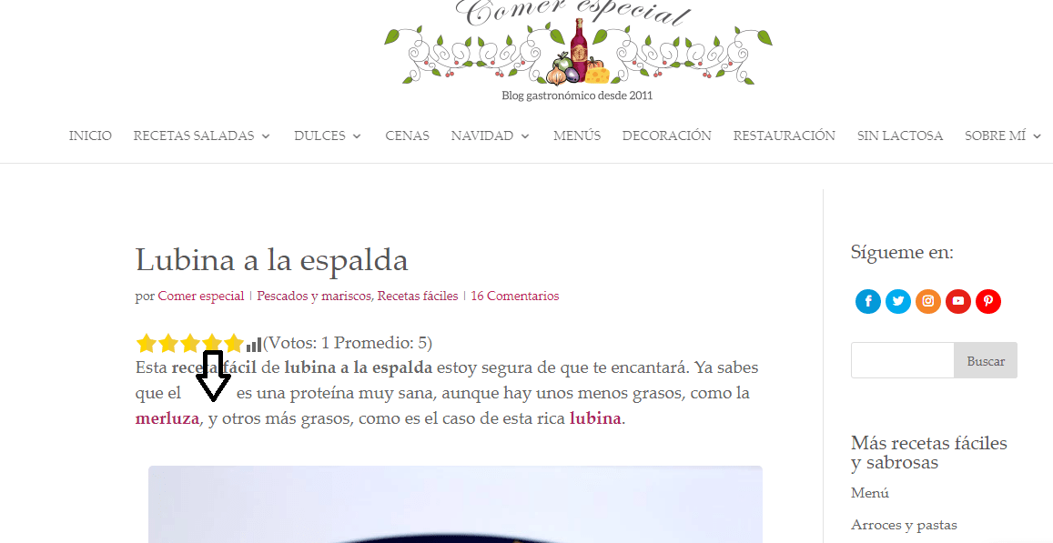

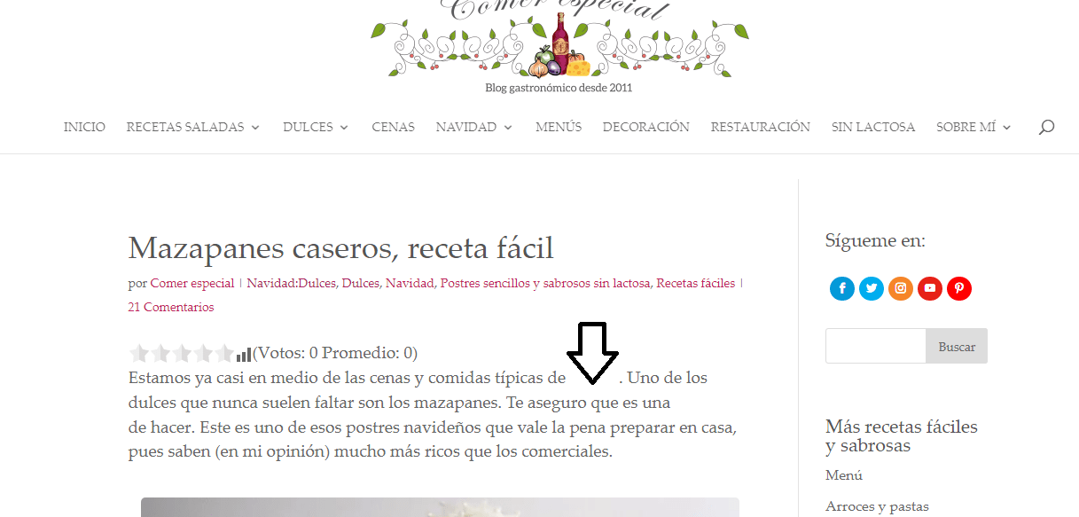

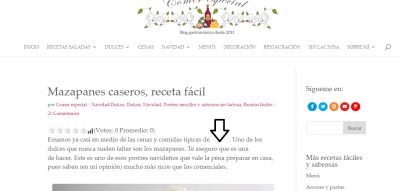

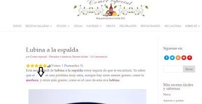

Tengo un problema con el blog, no aparece texto o algunas palabras. Están invisibles y siempre es con palabras que tienen enlazado interno o externo. No sé a qué puede ser debido, si algún código en el tema hijo o alguna incompatibilidad con WordPress. Se me escapa porque pasa con algunos post, no con todos. Y esto sucede solo en el primer o segundo párrafo. Voy a poner un par de enlaces para que puedan observar a qué me refiero. Verán huecos en blanco, pero si se clica les lleva a la web interna o externa enlazada en ese texto invisible.
1. https://www.comerespecial.com/mejillones-tigre/ (huecos en el primer párrafo, ahí está el enlace, pero no se ve el texto)
2. https://www.comerespecial.com/receta-facil-de-lubina-a-la-espalda/ (igual que el anterior, hueco en blanco con enlace en el primer párrafo)
3. https://www.comerespecial.com/como-hacer-mazapanes-caseros/ (lo mismo)

Lo que puedo ver actualmente es que tienes una regla añadida en tus estilos CSS que está indicando que los enlaces con una etiqueta específica se muestren en blanco, es por ello parece se vea un hueco dentro de estos, para solucionarlo verifica dentro del apartado Apariencia -> Personalizar -> CSS Adicional si tienes este código
p:nth-child(2)>a:nth-child(3) {
color: rgb(255,255,255)!important;
Si es así elimínalo o si no lo tienes prueba añadir el siguiente
color: #000000!important;
Guarda los cambios y revisa si los enlaces se muestra de forma correcta
Ten en cuenta borrar las caches de tu sitio web y cualquier plugins que uses
