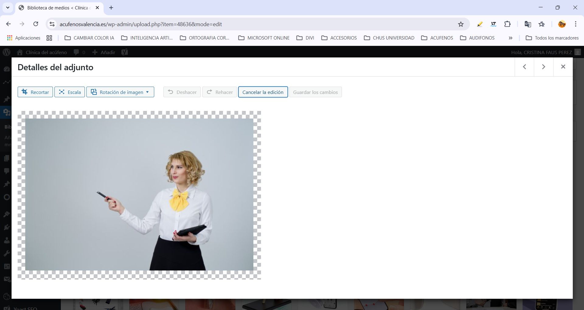

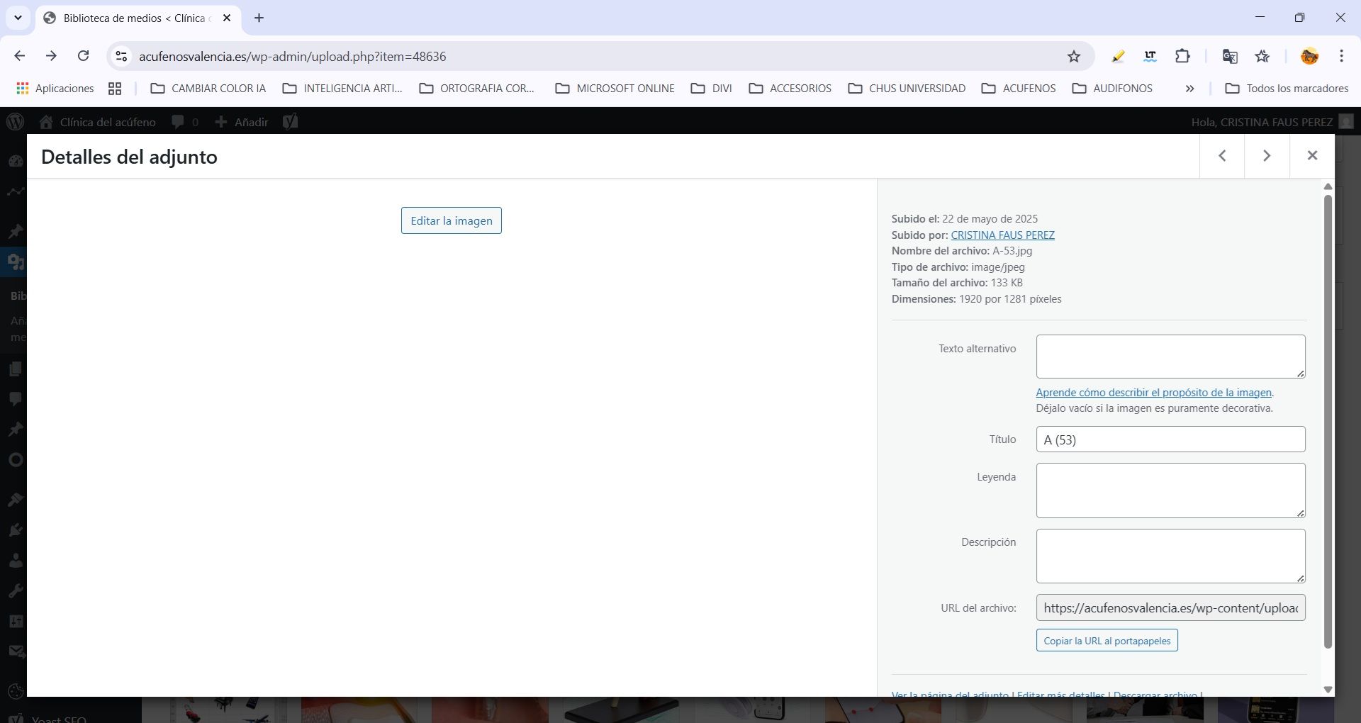

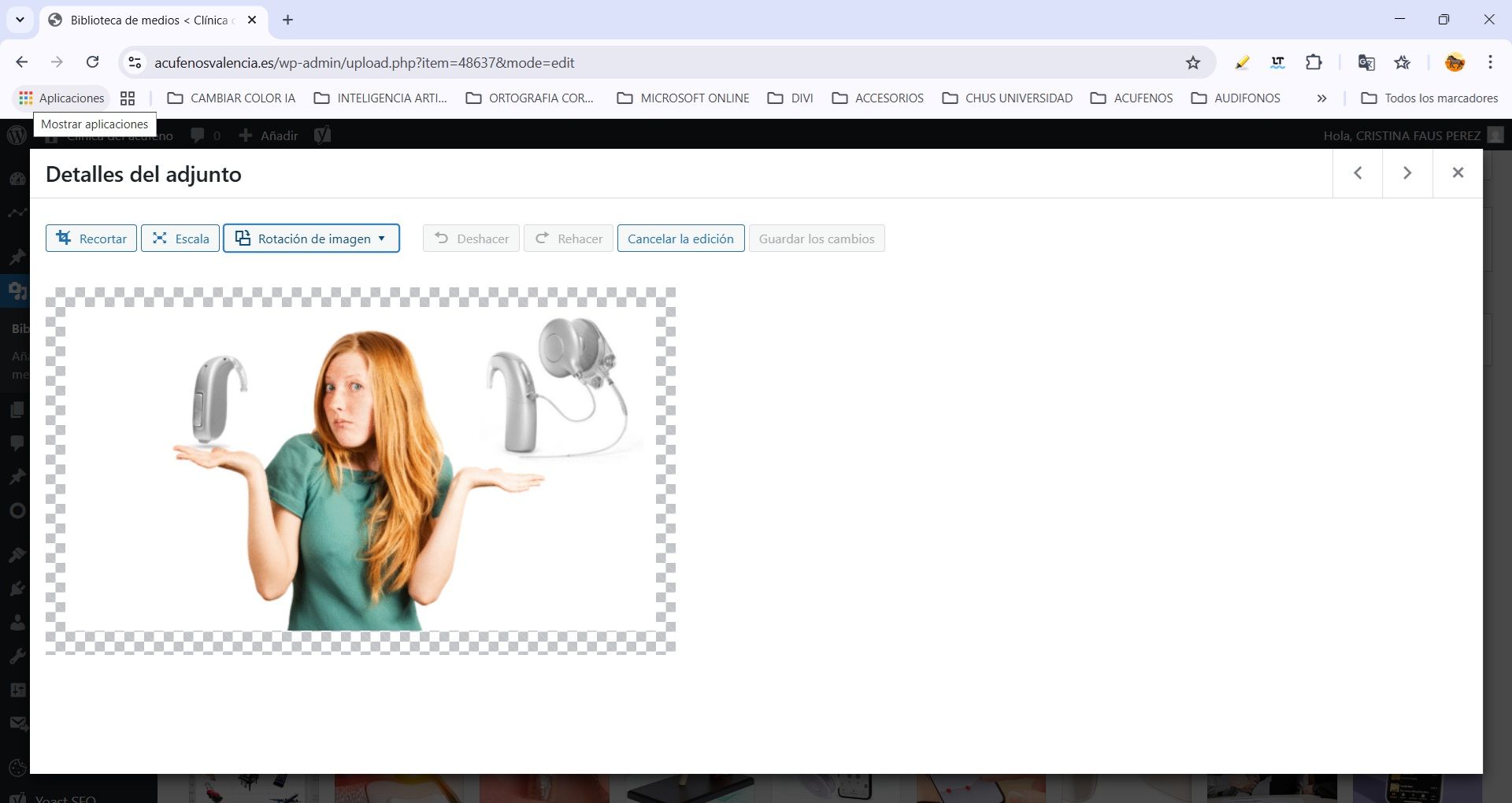

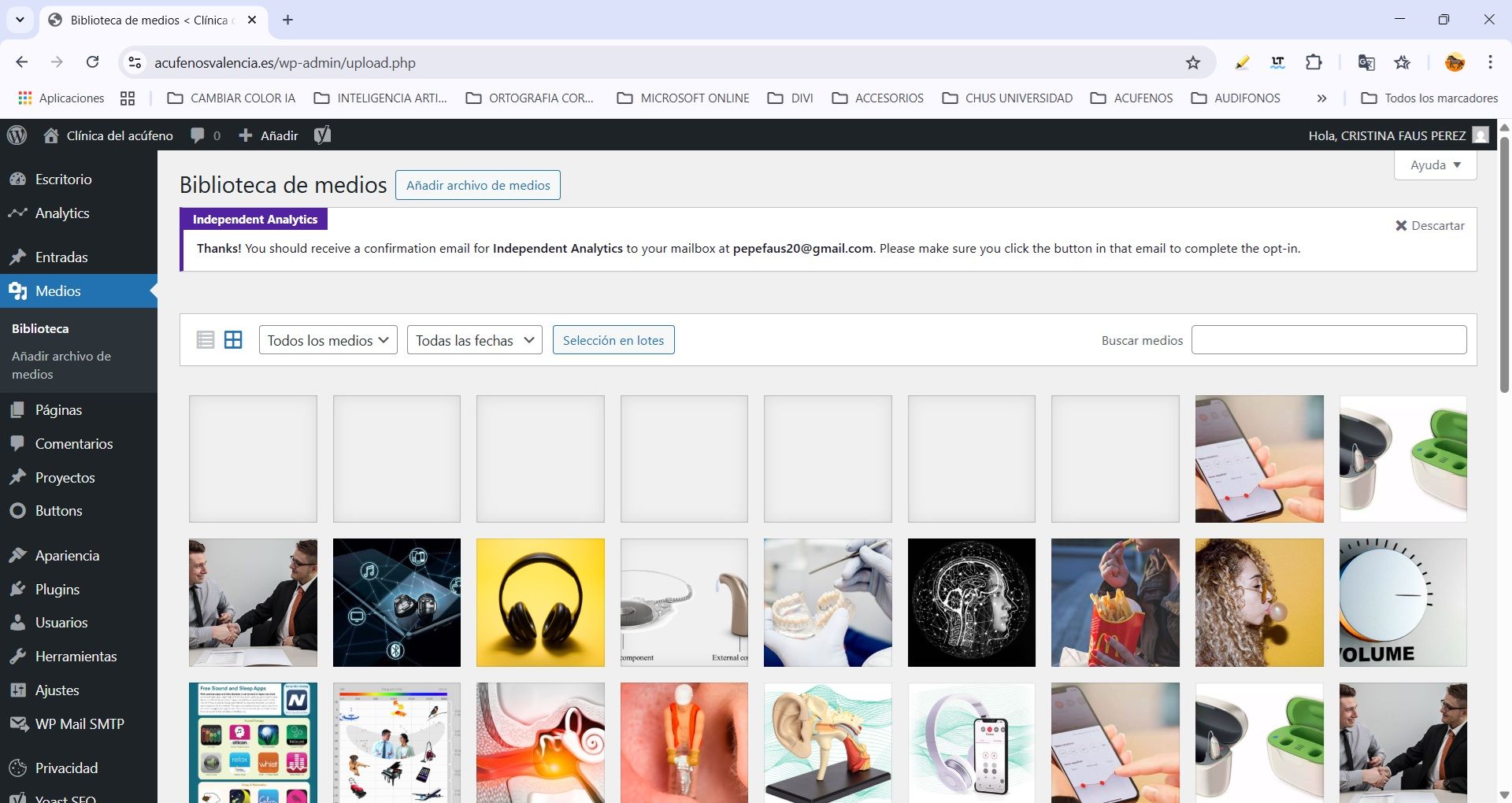

CRISTINA
Respuestas: 55
Sigo teniendo el mismo problema, te adjunto imágenes del archivo medios, para que veas el problema. La imagen aparece en blanco, pero al editar sí que aparece, pero en formato png
Espero tus consejos

Respuestas: 12389
Hola Cristina,
En este caso entiendo que solo es que no logras verla en ese apartado? pero para el resto del sitio la imagen funciona con normalidad?, la captura no llego por si la puedes enviar de nuevo:

Respuestas: 12389
Hola Cristina,
Prueba instalar este plugin:
https://es.wordpress.org/plugins/regenerate-thumbnails-advanced/
Regeneras las miniaturas de las imágenes que no las tienen para validar, luego verifica desactivar todos los plugins si sigues con el error, y subir una imagen si puede ser pequeña mejor, de la misma forma activa un tema por defecto como es el caso de un Twenty-twenty one, trata bajar la version php a 7.4, verifica todo esto y nos comentas.
