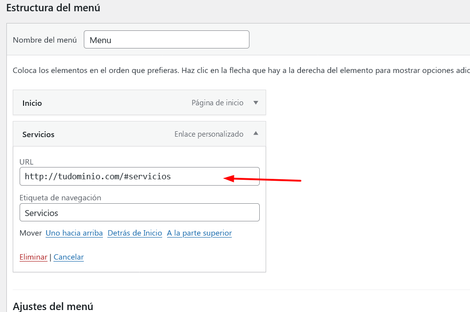

Hola Maria Celeste,
Veo que tu meno esta compuesto de anclas que llevan a una sección de tu pagina de inicio, al configurarlo de esta forma el menú solo funciona para tu pagina donde se encuentran estas secciones para solucionarlo debes añadir la ruta completa en los enlaces de tu menú en lugar de solo el identificador de la sección, por ejemplo el enlace debe ser tudominio.com/#identificador de esta forma cuando alguien se encuentre en una pagina internas al pulsar sobre tu menú los llevara a la sección indicada
Prueba añadir la ruta completa a los enlaces de tu menú y comprueba si con esto funciona de forma correcta

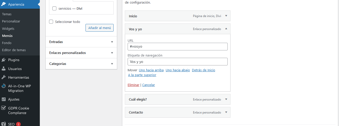

@karen hola,
no tengo dentro de "Estructura del manú" un botón de servicios. Cree una página nueva "servicios" y la linke directamente del texto para abrirse (Si querés saber más sobre servicios clickea aquí).
Al probar "piukesis.com/#vosyo" me deja de funcionar el menu en onepage del inicio.

Respuestas: 20513
Hola Maria Celeste,
Puedes enviarnos una captura como tienes configurado el menú? ten en cuenta que no tienes que añadir en tu menú un enlace a servicios lo que debes es añadir en tus URL en lugar de solo el identificador toda la ruta de la url por ejemplo Contenido solo visible a usuarios registrados  esto hará que cuando estés dentro de tu pagina de servicios y pulse ese enlace que indica Vos y yo lo llevara a la sección.

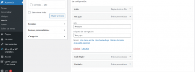

Respuestas: 47
@karen te paso una captura del menú
Sin título
 Probé en ponerlo en la URL https://www.piukesis.com/#vosyo
pero no se desliza hacia abajo, sino que se vuelve a cargar

Respuestas: 12424
Hola Maria,
Actualmente veo en el código que no está implementado, puedes aplicarlo para que podamos verlo:
si escribo manualmente este link una vez que ingreso en servicios si que puedo ver como me lleva a esta sección del home.
Verifica y nos comentas para ver, un saludo 🖐️
