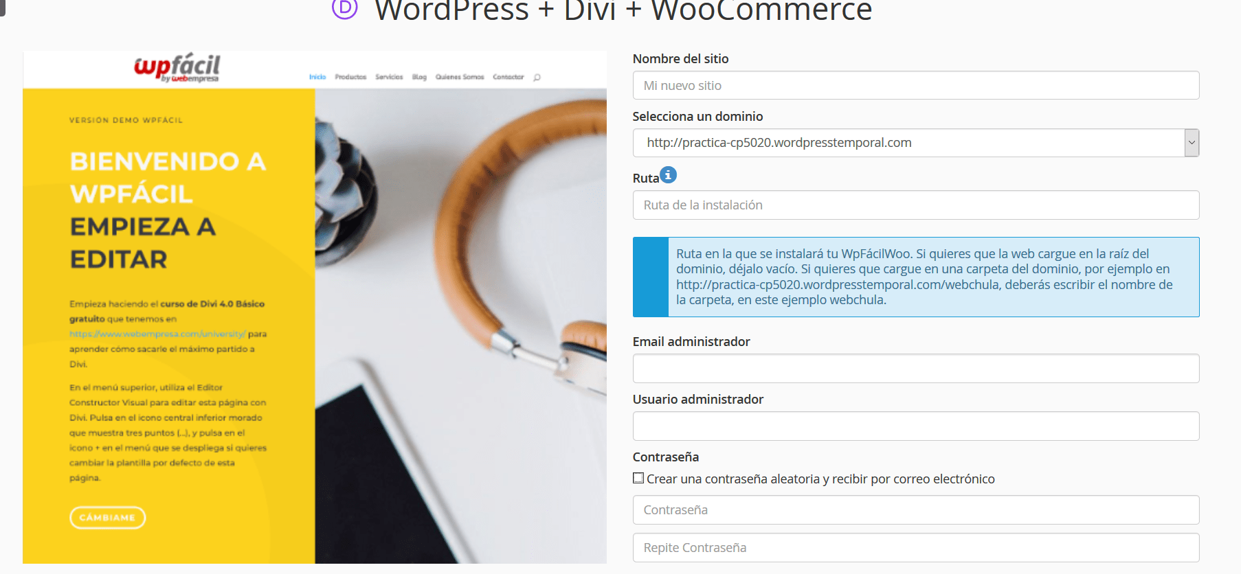

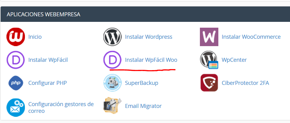

1.- Para instalar cualquier el paquete de DIVI lo puedes hacer desde tu cpanel -> Aplicaciones Webempresa -> Instalar WOFácil Woo
imagen
La instalación se ejecuta como cualquier otro pack, seleccionas el dominio y añades la ruta donde deseas instalarlos. Si lo quieres instalar en tu raíz principal debes dejarlo en blanco.
imagen
Ya con esto tienes la nueva instalación funcionando.

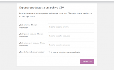

2.- Para exportar los productos utilizaremos el propio exportador de WooCommerce que nos encontramos en las herramientas de WooCommerce.
Accedemos a Productos -> Todos los productos.
El la parte superior veremos tres botones, uno para añadir nuevo producto, otro para importar y el que nos interesa en este momento que es Exportar.
imagen
Dejamos las opciones por defecto para que nos exporte todas la categorías, productos y columnas y pulsamos en generar CSV.
imagen
Esto nos genera un archivo CSV con todos los datos de los productos y las categorías.

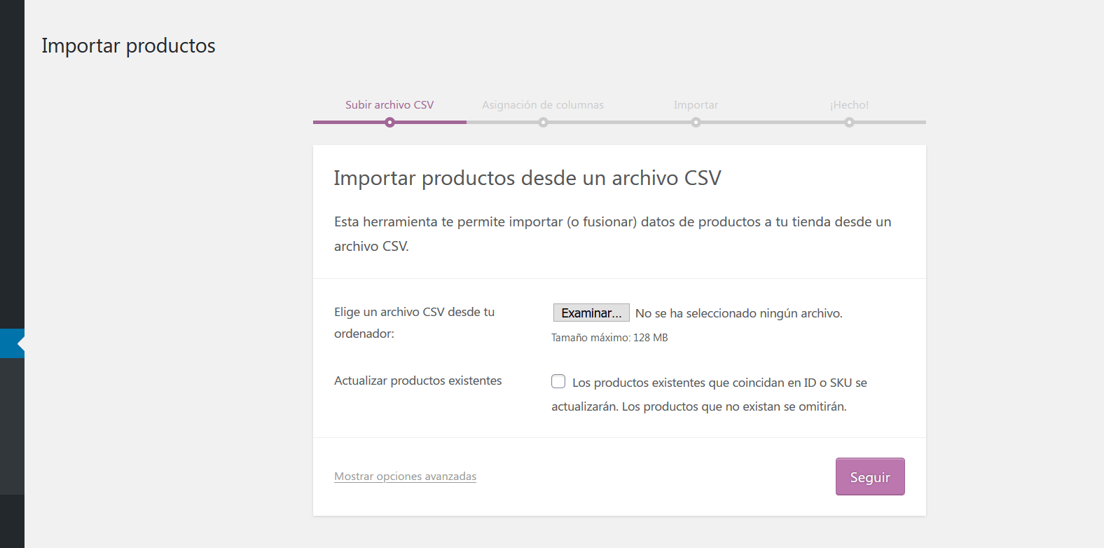

Ahora tienes que importar los productos a la nueva instalación con DIVI, Siguiendo los mismos pasos que hicimos para exportar, accedemos a la instalación con la plantilla de DIVI -> Productos -> Todos los Productos
En este caso selecciona la opción de importar

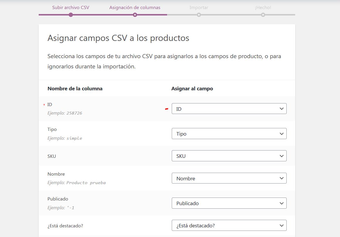

Lo primero que te pedirá es seleccionar el archivo con los datos de tus productos, seleccionalo desde tu ordenador y pincha en la opción seguir
imagen

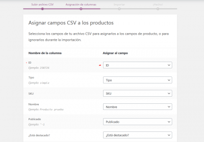

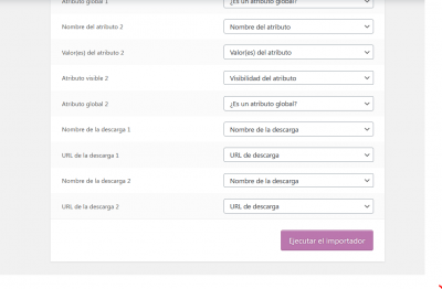

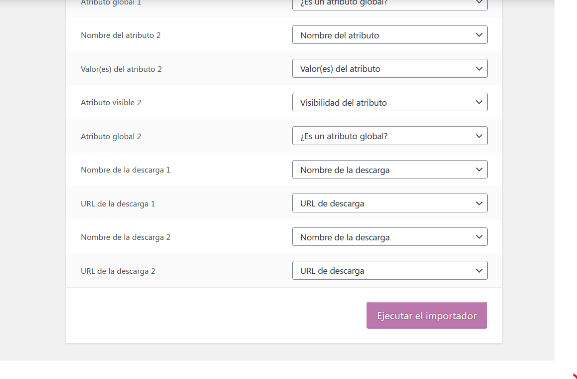

En el siguiente paso vemos que nos pide que relacionemos las celdas, al ser una archivo exportado de otro WordPress, por defecto las columnas tiene que tener los mismos nombres y orden así que no tendremos que modificar nada pero siempre es bueno revisarlo por si acaso tengamos que modificar algo.
imagen
Pulsa en la opción de Ejecutar importador

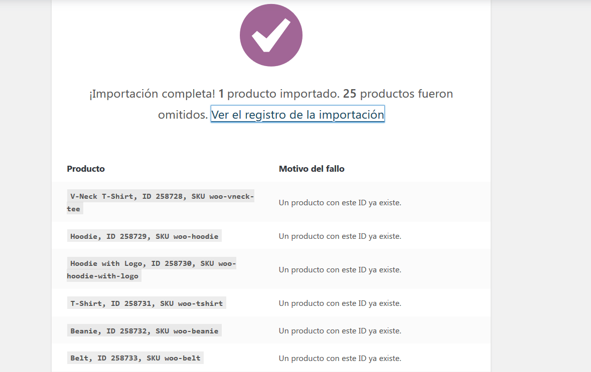

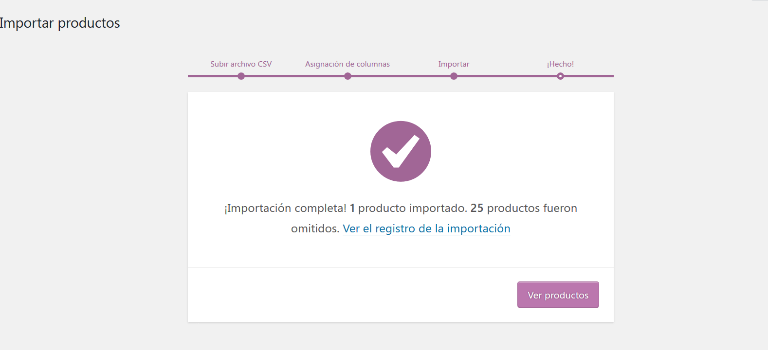

Una vez terminado veras el aviso de woocommerce que indica el resultado de la importación y si hubo algún fallo.
imagen
En la opción de registro podrás ver los productos que fallaron y el motivo.
imagen
En este caso puedes ver que los productos ya existen en la tienda y por ello no los importo.
De esta forma ya tendrías todo el catalogo de productos y categorías que tienes en tu wordpress a la nueva instalación de DIVI-

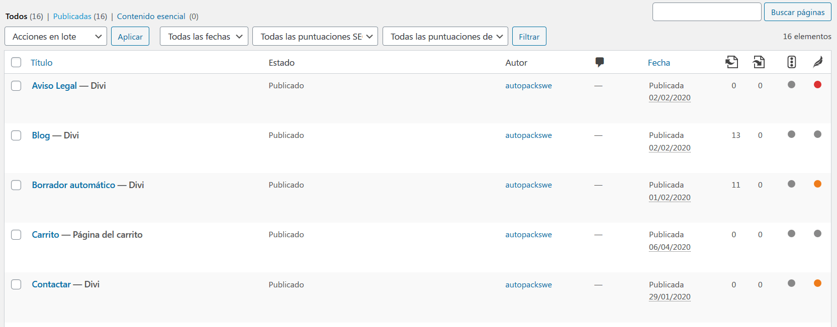

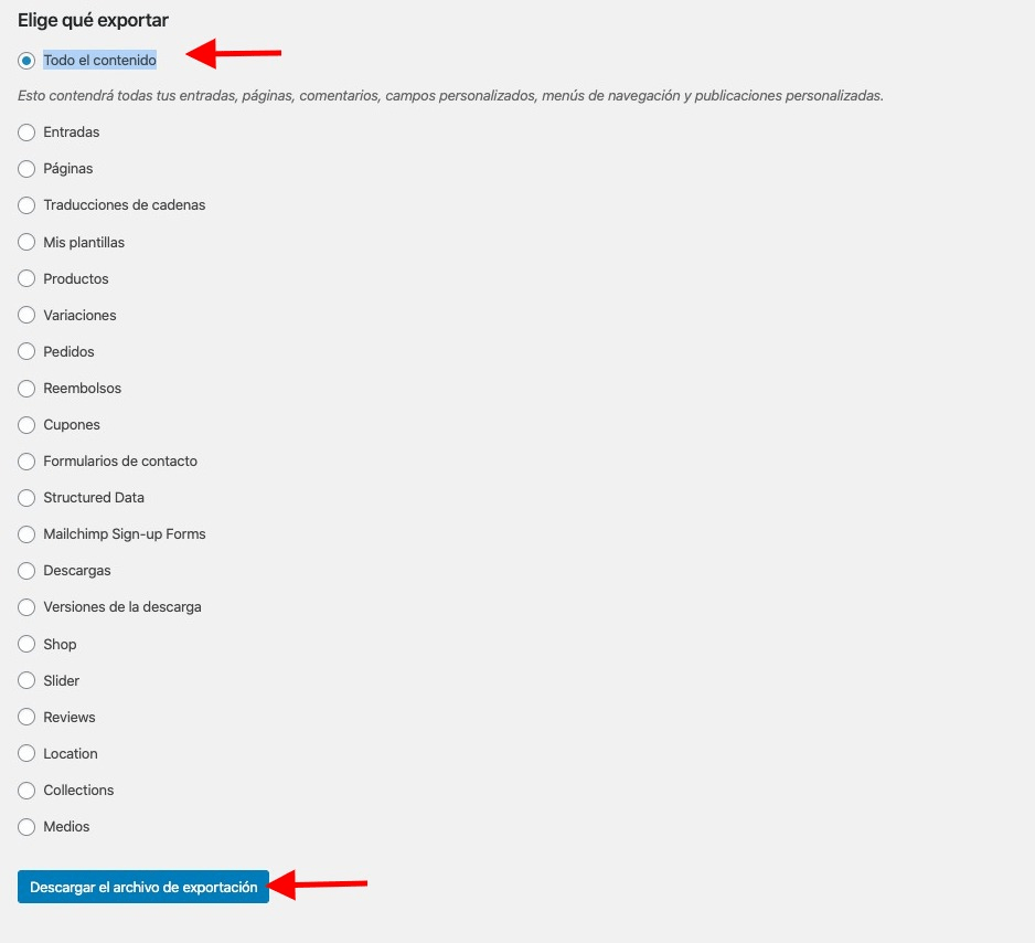

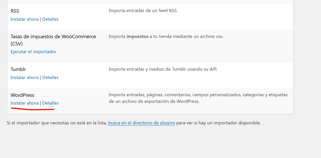

3.- El siguiente paso sera importar tus paginas y entradas, para ello Accedemos a Herramientas -> Exportar, dejamos seleccionado por defecto la opción de » Todo el contenido » y pulsamos en el botón » Descargar el archivo de exportación »
imagen

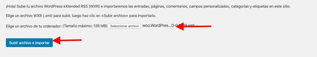

Accedemos a la instalación con Divi y seleccionamos herramientas -> Importar. Si no esta instalado solo debes hacer clic en instalar .
Seleccionamos la opción de Ejecutar el importador de WordPress.
imagen
Como en la anterior importación lo primero que te pedirá  es que subas el archivo a importar:
imagen
En el siguiente paso nos pide que seleccionemos un usuario y si queremos que se descarguen los adjuntos que pueda tener.
Pulsamos en el botón Enviar y empezará la carga del contenido, una vez termine veremos un Log con los posibles fallos ( Suelen ser por plugins o idiomas ) y nos indica que todo se importó.

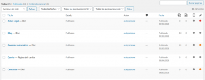

Una vez terminada la importación si accedemos a las páginas o entradas veremos las entradas que se importaron.
imagen
