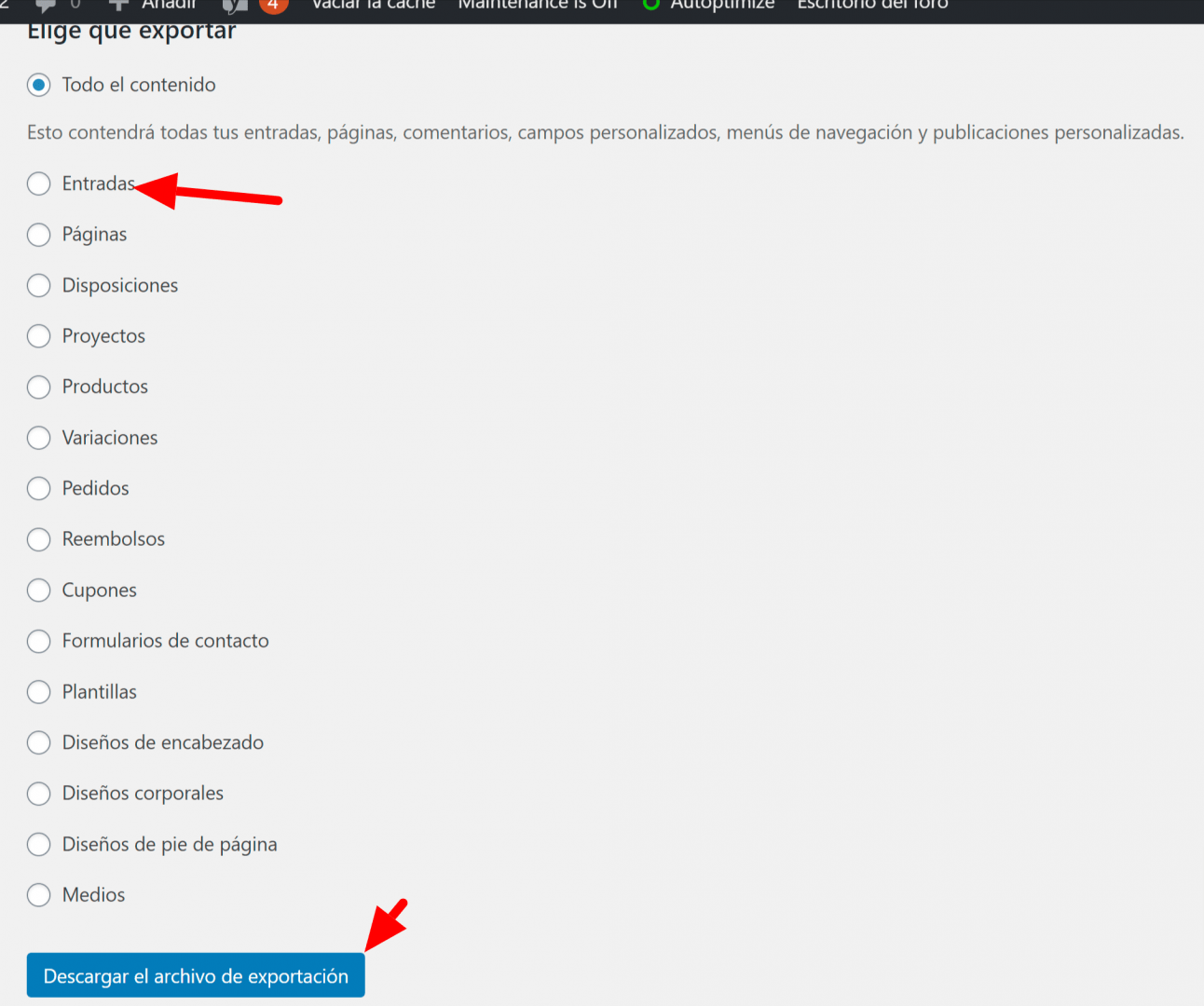

Con respecto a las entradas del blog, has verificado el pasarlas por medio de la herramienta que wordpress tiene por defecto? simplemente ingresas en Herramientas > Exportar. Una vez dentro de esta sección seleccione las entradas:
Luego descargas un archivo para importar que utilizas con el mismo importador de wordpress en Herramientas > Importar. Verifica con estos pasos y nos comentas que tal te va.

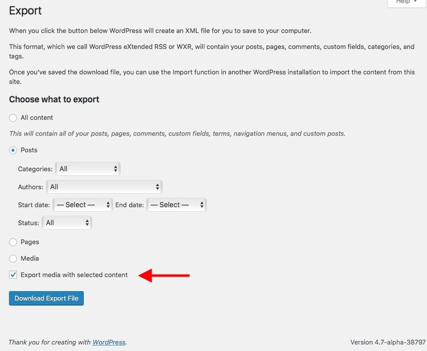

Paar el tema de la exportación del contenido, el exportarlo desde las herramientas de WordPress no exporta las imagenes y hace falta un plugin para exportar el media:
-> https://wordpress.org/plugins/export-media-with-selected-content/
El funcionamiento es el mismo, una vez instalado y activado veras en las opciones de exportar que tienes una opción para exportar el Media:
screenshot ps.w.org 2021.03.02 10 31 22

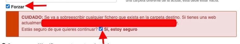

Hola Charo.
Lo que tienes en el .com ya no lo quieres verdad ? y seria mover lo del .es al .com
Si es eso selecciona la opción de Forzar y selecciona estoy seguro:
screenshot cp94.webempresa.eu 2083 2022.02.20 11 11 26
Respondido : 20/02/2022 10:14 am

@pepesoler  Conseguido!!!!! muchas gracias Pepe ( y a todo el equipo de webempresa) sois lo mejores, ha sido facilísimo, no me lo puedo creer, millones de gracias de corazón.
