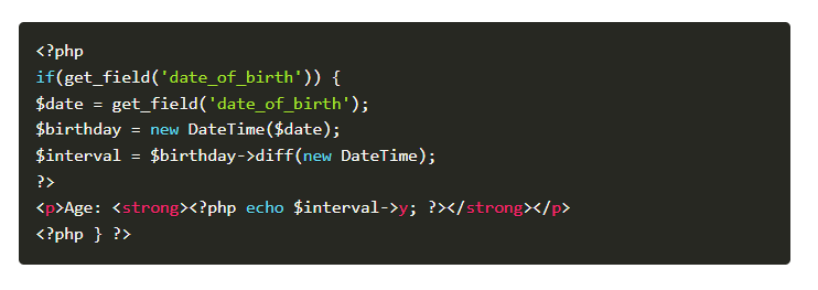

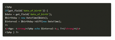

Respuestas: 6839
Que tal María Ángeles,
Los códigos que se hacen referencia en post como el siguiente deben ser incluidos en la estructura de la pagina donde se desee mostrar https://www.philowen.co/blog/calculate-age-from-datepicker-field-in-acf/
Esto previamente considerando que el campo personalizado en efecto existe y tenga el nombre del ejemplo o en su defecto modificar el nombre acorde al nombre del campo, por ejemplo
En este caso date_of_birth es el nombre del campo correspondiente, debes modificarlo al que corresponda en tu caso
Para hacer que funcione directamente con el constructor de Divi posiblemente sea necesario instaurar un codigo a medida y para estos casos podemos recomendarte a nuestros colaboradores que con gusto podran ver tu caso https://www.webempresa.com/directorio-colaboradores.html
Respondido : 28/06/2022 8:20 pm

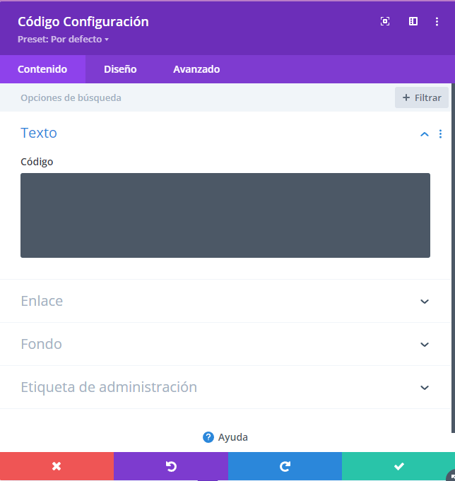

Respuestas: 6839
Hola María Ángeles,
Muéstranos como estas agregando el código, Si deseas agregar el código desde el maquetador visual puedes utilizar el modulo de código
Recuerda que no podemos garantizar que funcione si no lo has adaptado al campo correspondiente, también existe la posibilidad de que no se muestre de manera correcta ya que la plantilla en uso es desde el mismo maquetador y no codificada a medida.
