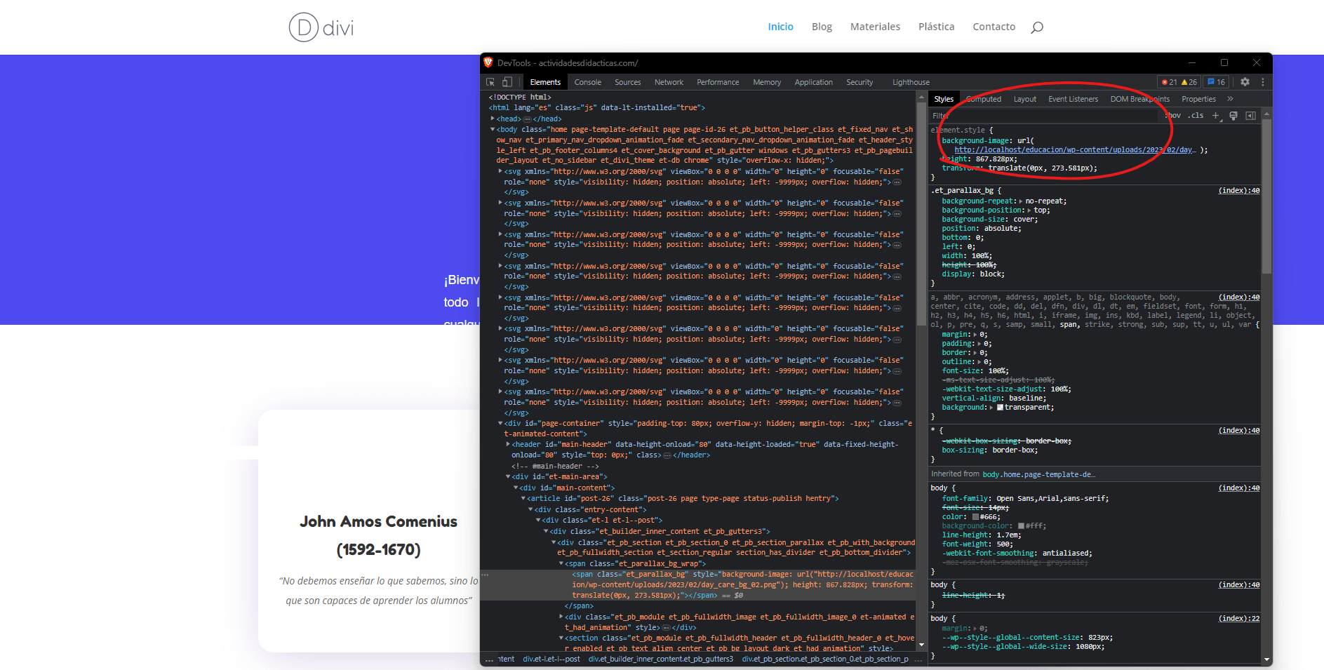

Tengo un problema con mi web, he subido la base de datos y los archivos del wordpress y no me cargan las imágenes, no se cual es el problema.

En este caos veo que las imágenes aún están apuntando a la URL antigua donde tenías el sitio web

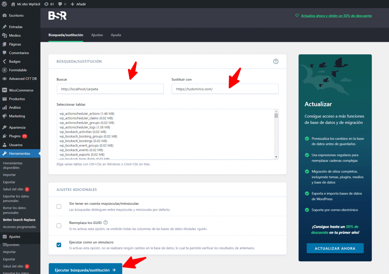

Primero revisa acceder a Ajustes → enlaces permanentes y sin realizar ningún cambio pulsa en el botón de guardar cambios si con ello no se muestran debes reemplazar la URL anterior de localhost por la de tu dominio, para ello puedes probar con un pluign como  Better Search Replace
Ten en cuenta que necesitas seleccionar las tablas de la base de datos donde decenas reemplazar la URL anterior por la nueva

@karen Muchas gracias, voy a intentarlo con  Better Search Replace. En buscar ¿que ruta pongo?

De acuerdo, en buscar debes colocar la URL donde tenías tu sitio web, por ejemplo veo que cargaba de http://localhost/educacion en sustituir debes colocar la URL de tu dominio actual, esto lo que hará es que reemplazará en tu base de datos la antigua URL por la de tu dominio nuevo.
Verifica y nos comentas como va todo

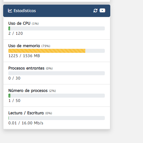

La memoria la tengo casi llena.

El uso de memoria depende sobre la cantidad de archivo que tenga tu sitio web, las peticiones que realice o algun plugin adicional. Verifica los recursos que tienes en tu sitio web y comprueba que puede estar consumiendo tanto este recurso, te comparto la siguiente guía donde mencionan como puedes verificar esto en tu cuenta de hosting → https://www.webempresa.com/blog/verificar-los-recursos-de-uso-de-nuestro-servidor-y-solucionarlo-en-caso-de-consumo-excesivo.html
