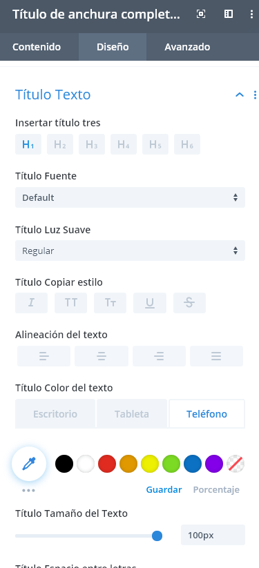

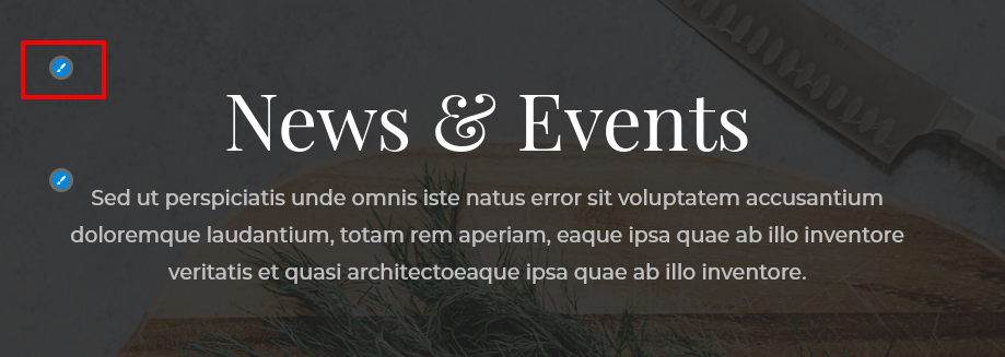

Para modificar la version de teléfono recuerda que el constructor de divi - Divi Builder trae algunas opciones para facilitar el trabajo sin tener que agregar código, en este caso si vas a la sección que deseas modificar por ejemplo un título

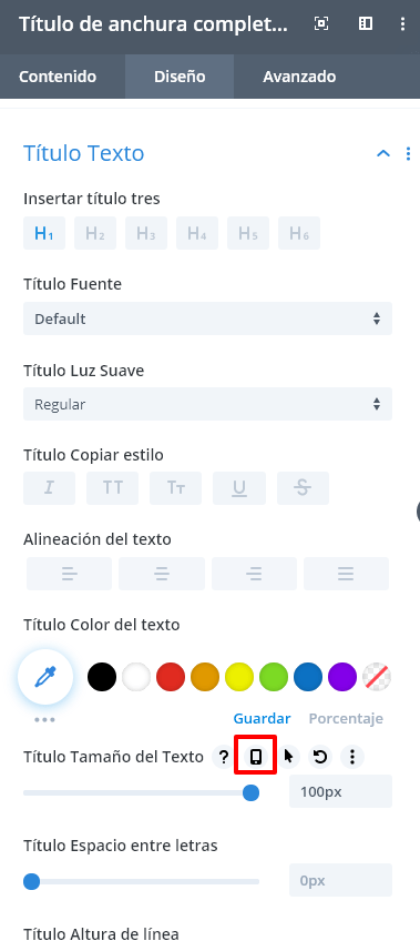

Te diriges al botón de editar en ese título y entre las opciones tienes una en particular que es para modificar la vista previa a dispositivos móviles tanto tablet como teléfono, esta la puedes ubicar acá:

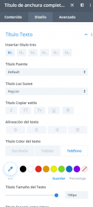

al hacer click alli podras ver las opciones de modificar el texto para el dispositivo que selecciones
En este caso si seleccionas teléfono, los cambios que hagas en cuanto a tamaño y colores solo se verán en teléfonos y si haces clic nuevamente en escritorio puedes modificar como se visualiza el contenido en computadoras

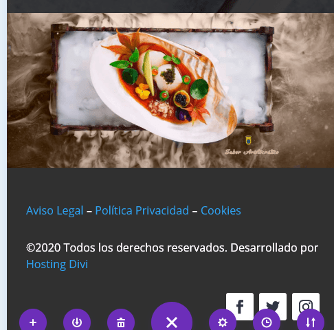

El problema que tengo es luego con las imagenes, por que se me quedan cortadas. Por eso te decia que no se si es por un problema de tamaño o de css ....no se.

El problema con las imágenes por lo que puedo ver es un fondo y se esta adaptando al espacio que da de contenido, como es un teléfono este elimina información que no se va a ver, algo recomendable es ingresar esas imágenes que tienes como fondo en este caso te coloco de ejemplo el plato.
Puedes hacer lo siguiente:
  • Colocar una sección de ancho completo
  • Dentro de la sección agregar una imagen de ancho completo
con esto lograras que la imagen se vea a tamaño completo y cubra todo el espacio en escritorio y en teléfono.
