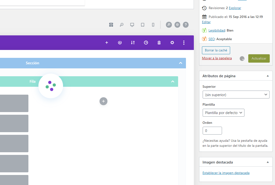

Hola amigos.
El caso es que desde hace día he observado que cuando entro en la home a editar cualquier cosa y hago el cambio sea imagen ,letra etc y le doy a actualizar se queda actualizando más de 4 minutos a pesar de que yo observo el cambio enseguida si abro la home en otra pestaña y la refresco, pero si estoy en la pestaña original me dice actualizando y así se eterniza uno.
Sólo me pasa con la home y las configuraciones que tengo en esa página son las mismas. Revise y limpie bases de datos pero sigue igual-
Agradecería vuestra ayuda.
Mil gracias

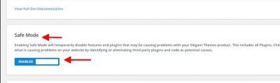

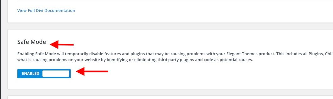

Hola Asunción.
.- Accede a Divi -> Support Center.
.- Activa la opción " Safe Mode "
screenshot joomlero cp95.webjoomla.es 2020.05.22 13 46 04
Esto lo que hace es desactivar los plugin que puedan causar problemas con Divi, pero solo a tu usuarios, los demás usuarios seguirán con los plugins activos y tu podrás trabajar en la Web.
