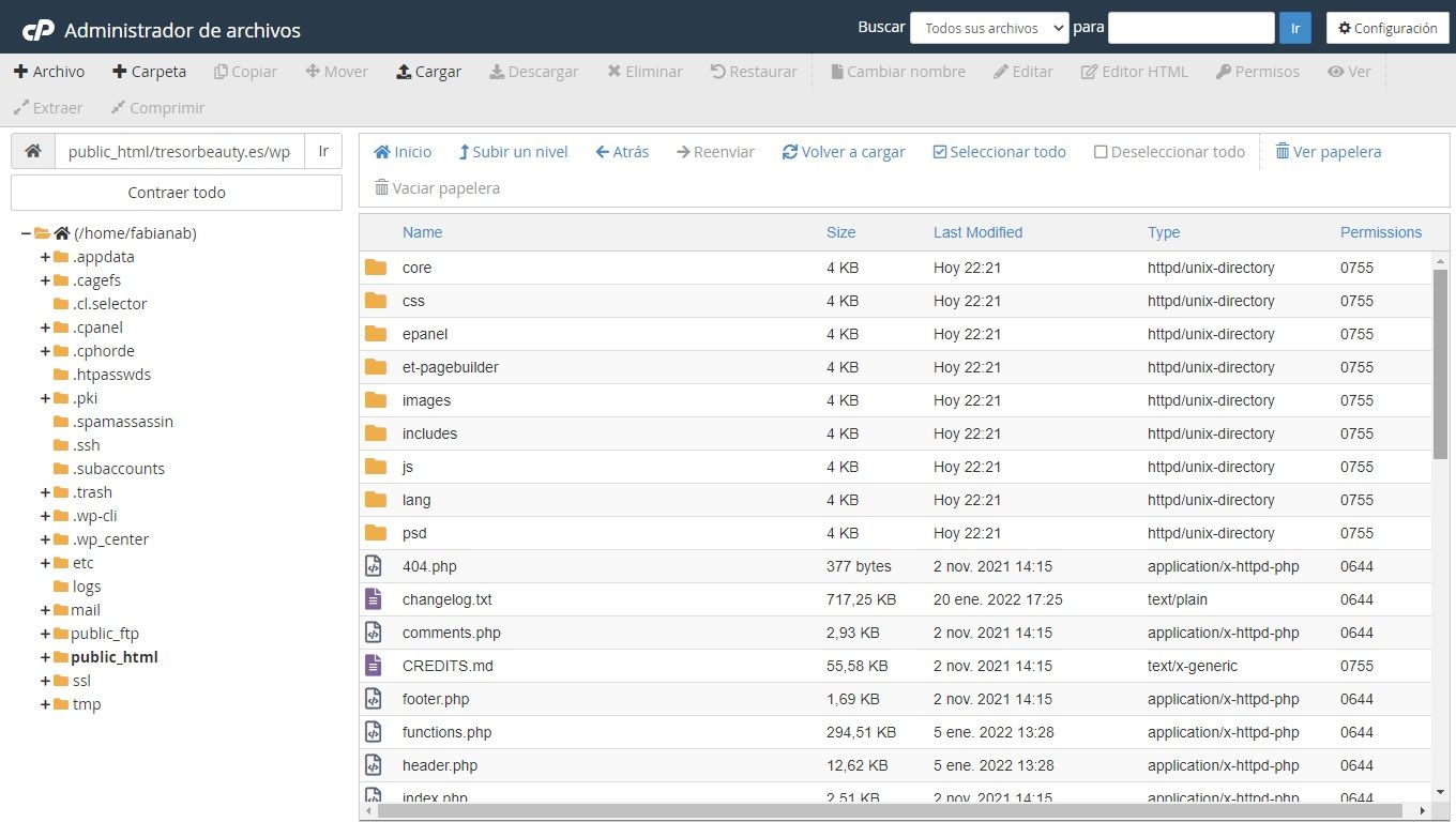

Trato de subir el tema por wordpress y recibo el error El enlace que has seguido ha caducado.

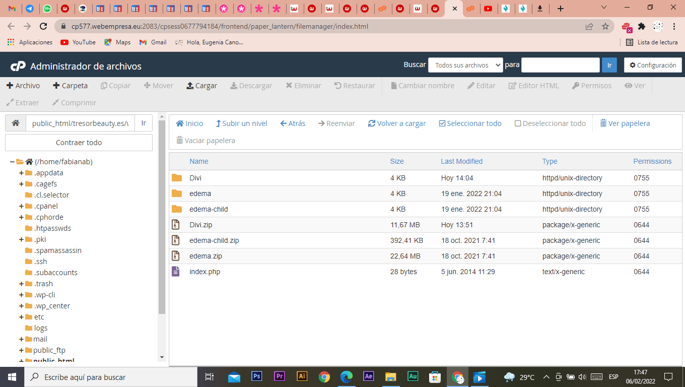

To subì al cpanel en la carpeta wp-content/theme
y lo descomprimì, aún así no funciona
 comprobé que es la misma carpeta, los otros dos temas son los que están instalados pero no me lo reconoce
Por favor necesito ayuda, necesito comenzar a diseñar con DIVI sin perder todo lo que tengo allì

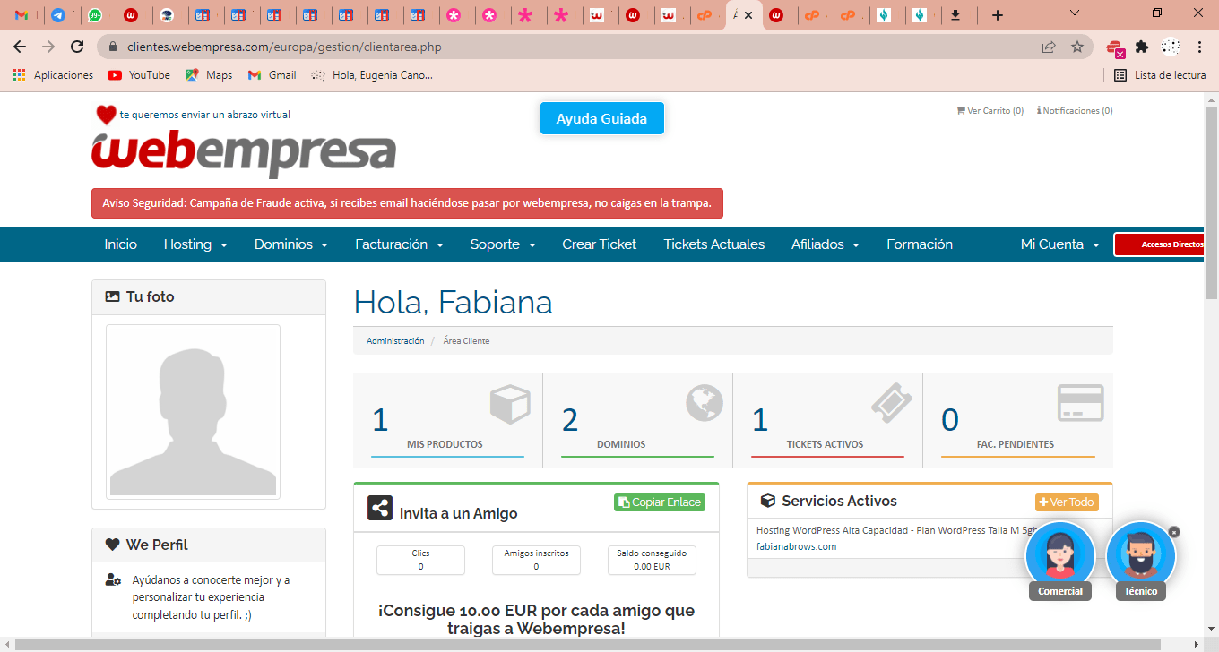

Podrías indicarnos en que dominio esta sucediendo este problema? si bien en tu captura figura el siguiente https://tresorbeauty.es/ desde el asistente virtual stephan me arroja la siguiente alerta
Nos confirmas que el sitio que intentas cargar el tema de Divi esta alojado con nosotros? si es asi es necesario validar el apuntado del dominio al que hace referencia tu captura

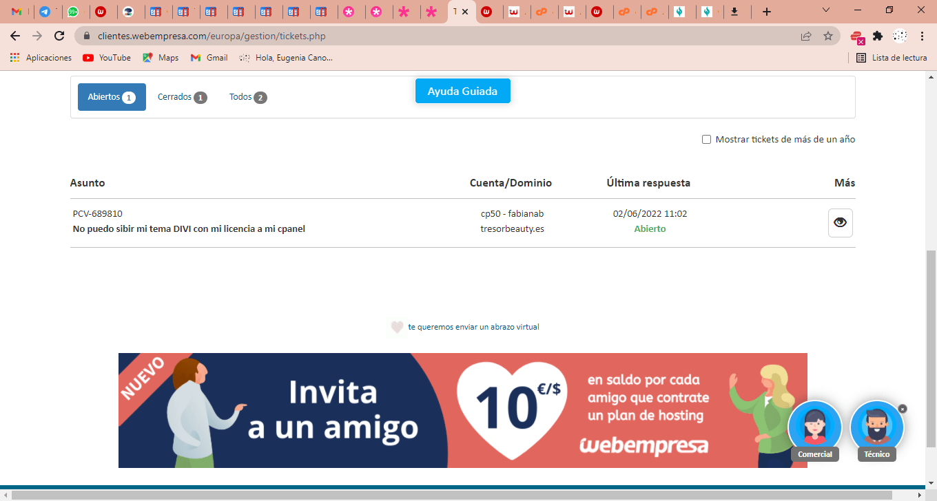

esta es el área de cliente y también cree un ticket

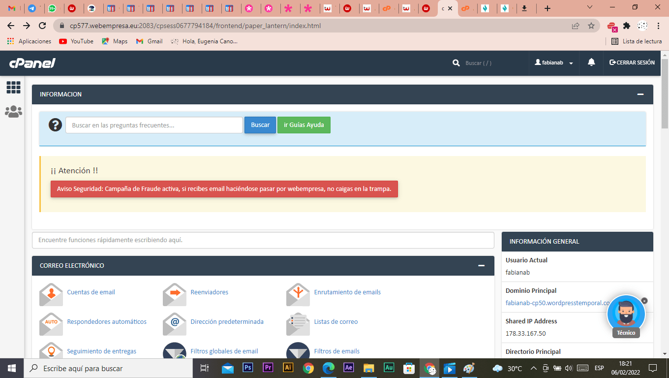

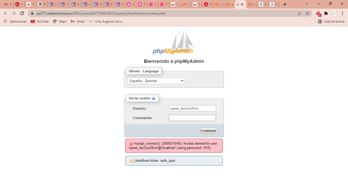

2) No puedo cambiar los parametros del PHP porque cuando voy en el cpanel a admin PHP me pide una contraseña con un nombre de cuenta o base de datos que no es la mìa como se ve en la imagen:

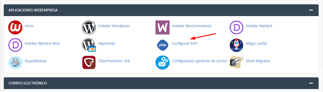

Primero que nada para aumentar los parámetros de PHP no es necesario ingresar en Phpmyadmin recuerda que es una acción que se realiza desde el Cpanel

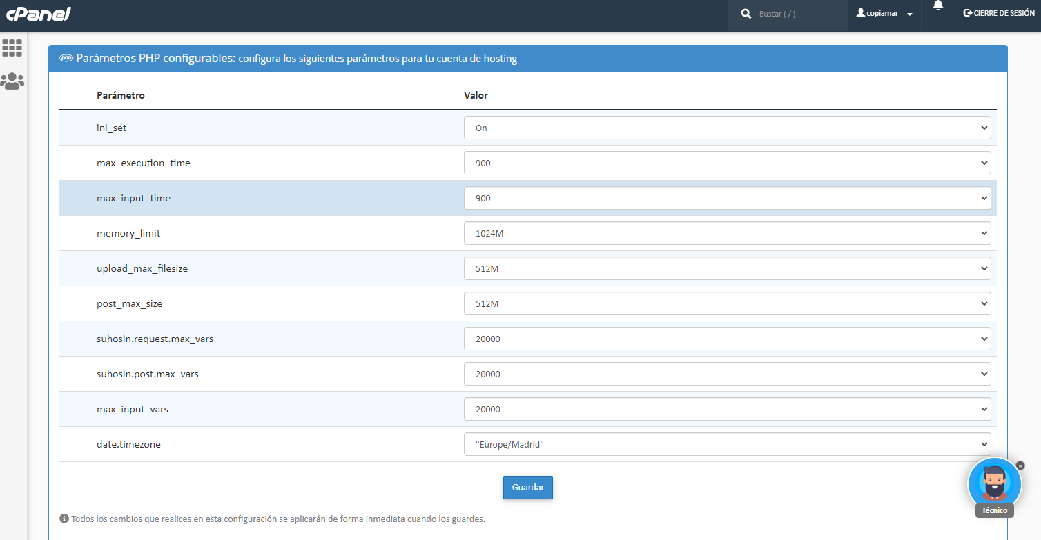

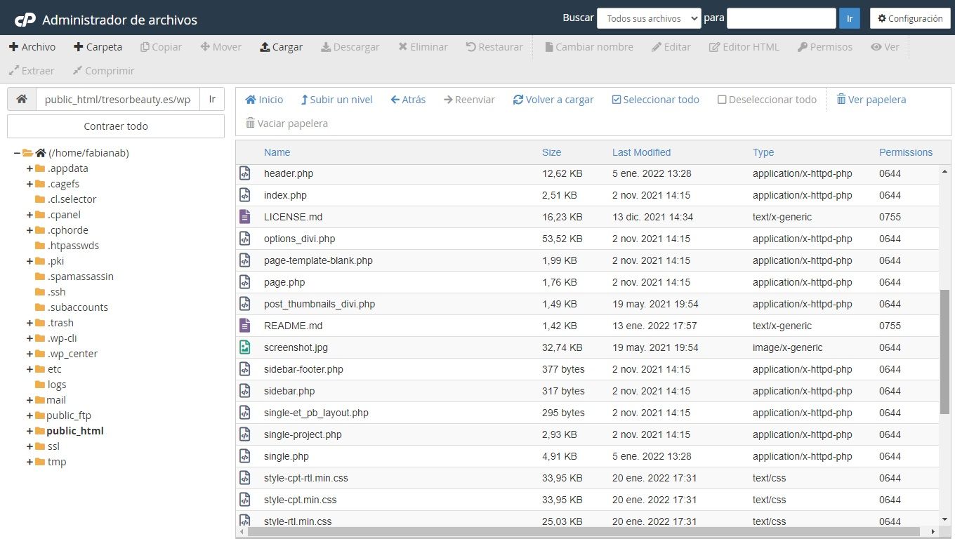

Hola, logrè hacer los cambios en los parametros de PHP y seguì los iguientes pasos
1) Borrè de la carpeta Themes en wp-content dentro del administrador de archivos en public_html dentro de tresorbeauty.es el DIVI que habìa cargado ayer
2) Intentè volver a subirlo desde el word press y sigue dando el mismo error con los parametros correctos de PHP
3) Volvì a subir el nuevo archivo Divi  a la carpeta Themes en wp-content dentro del administrador de archivos en public_html dentro de tresorbeauty.es, descomprimì el archivo en la carpeta correspondiente y SIGUE SIN FUNCIONAR, me parece que debe haber alguna restricciòn en el hosting POR FAVOR AYUDA

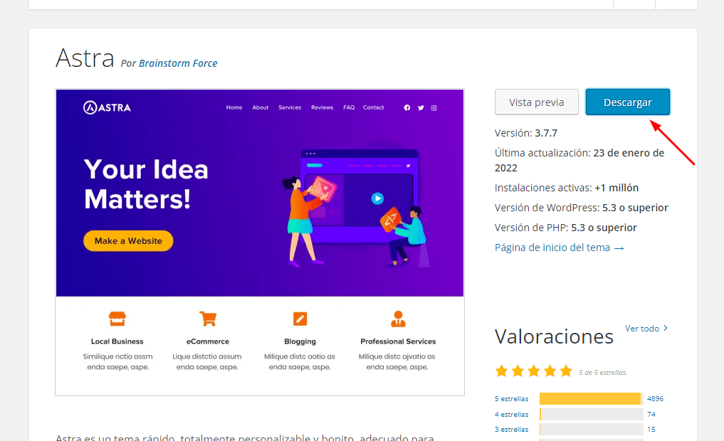

Intenta con otro tema en formato zip, cualquier tema gratuito puedes descargar su version comprimida y puedes intentar recrear el proceso para validar si sucede lo mismo o es solo con Divi
Tema de ejemplo https://es-co.wordpress.org/themes/astra/

GRacias Bruno,

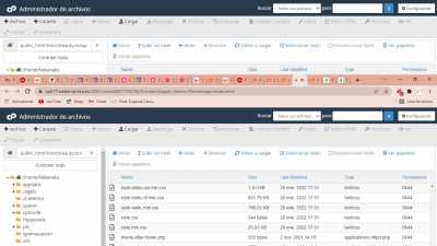

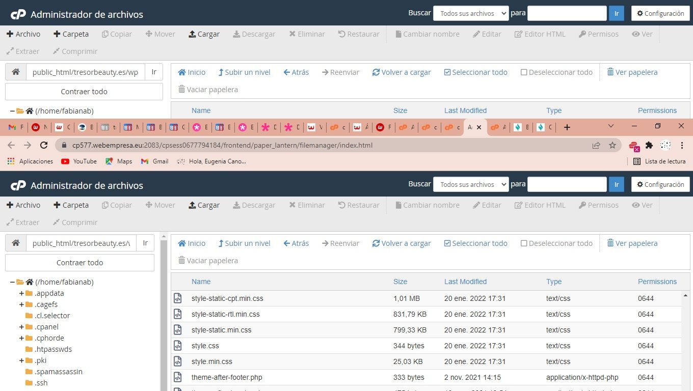

Intentè en otro dispositivo y carguè un nuevo tema y nada, los permisos no se cuales son los correctos, te copio las imàgenes con los permisos que estàn a ver si puedes identificar alguno incorrecto, pero, por lo que yo veo esto es algo que debe solucionar servicio tècnico, no mandandome a mi a hacer màs cosas
permisos 1
permisos 2
permisos 3

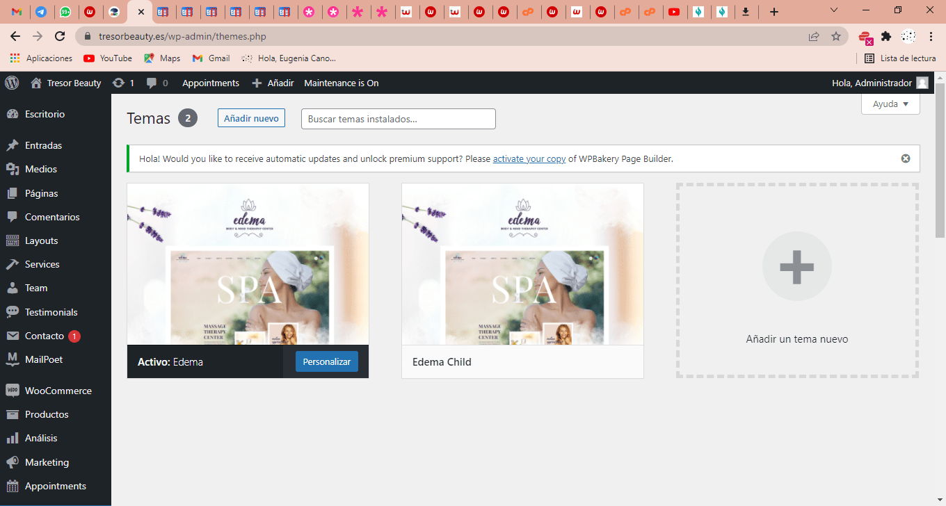

Desde wordpress si puedo instalar un tema gratuito, lo que no puedo es subirlo, si divi estuviera en la galerìa de temas de wordpress si lo podrìa instalar, es decir la prueba que no funcionò fue la de subir otro tema que no sea DIVI

Buenos dìas Bruno, eso no es verdad porque cuando selecciono un tema gratuito de wordpress de los que aparecen en el word press es decir que no hay que subirlo, lo puedo instalas y aparece en la carpeta Themes en wp-content dentro del administrador de archivos en public_html dentro de tresorbeauty.es, si eso fuera asì y el dominio no apuntara al hosting el tema no se aparecerìa allì
