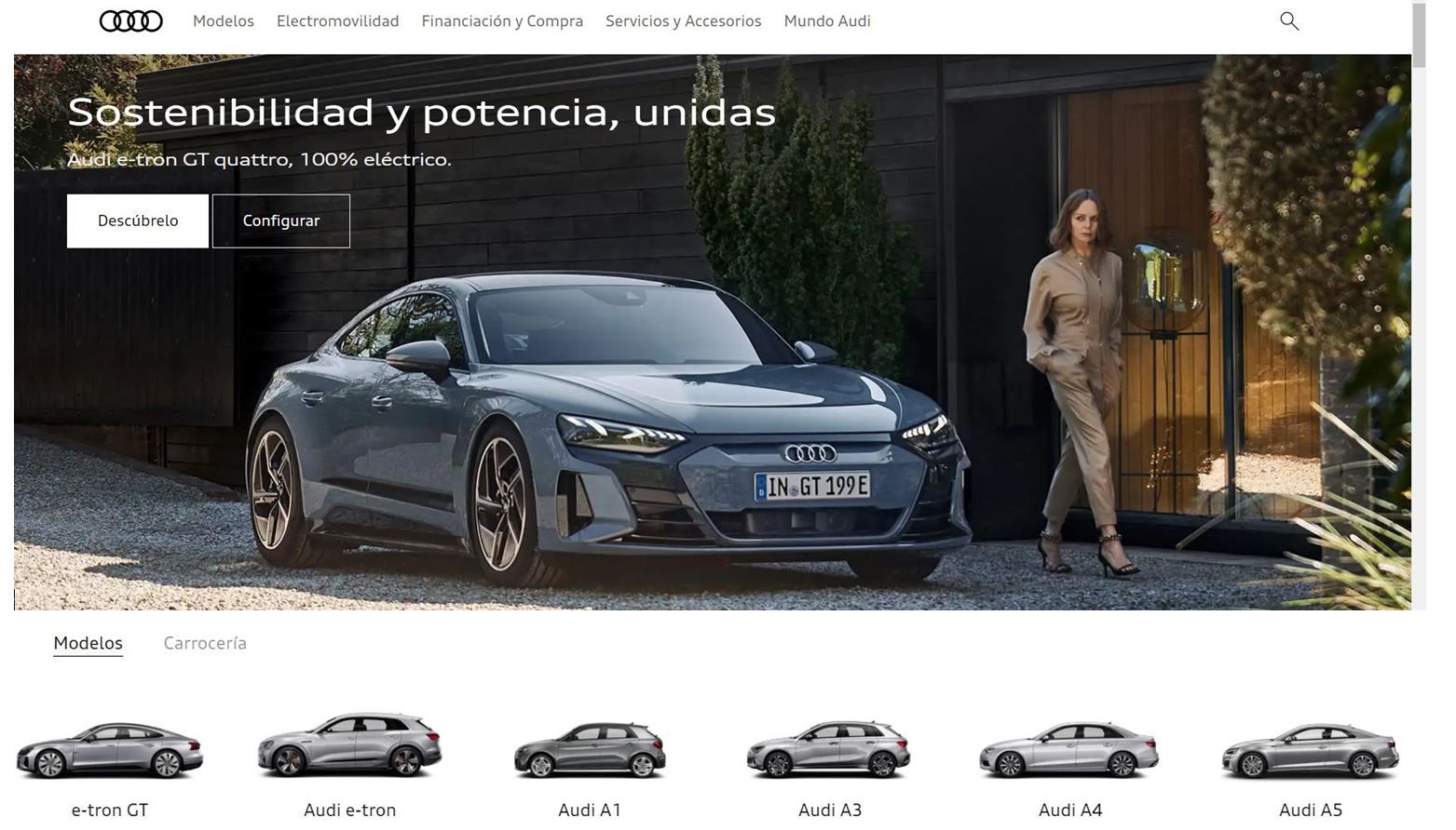

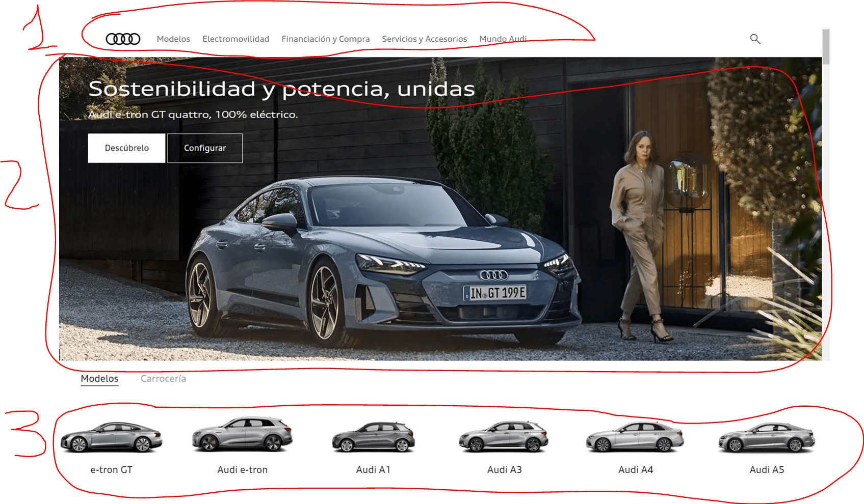

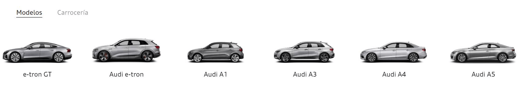

acabo de contratar el plan Wpfacil con DIVI y me gustaría saber si es posible construir una estructura web que visualmente sea como la de esta web de automóviles www.audi.es,
adjunto imagen para que te hagas una idea de lo que busco,
en la página de inicio quiero poner una barra de selección en la parte más alta con una foto en grande justo debajo, como la de la web pero algo más pequeña, porque justo debajo de esta foto quiero un menú de selección con fotos como las que aparece, y todo eso quiero que aparezca de inicio,
entonces mi pregunta es, ¿esto es posible hacerlo con DIVI? ¿hay algún tema/plantilla que resulte más adecuado y que se adapte mejor a mis necesidades?

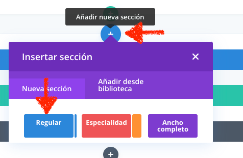

La imagen superior es un Banner que lo puedes crear con Divi

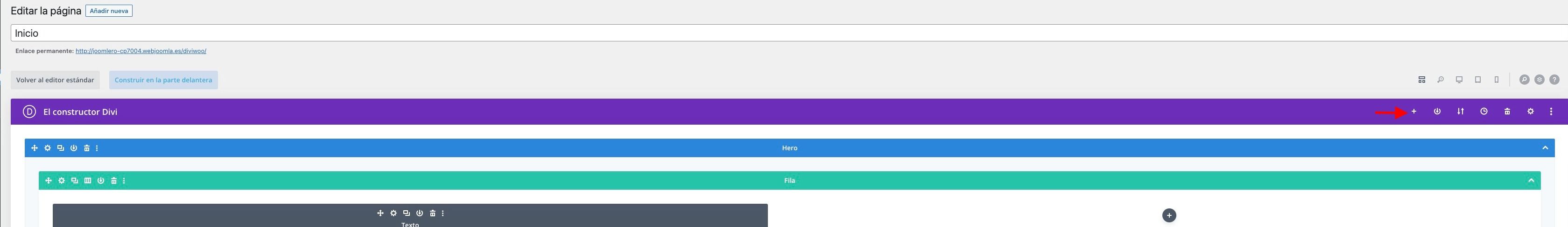

.- Editas la pagina y añades una nueva sección:
Captura de pantalla 2022 02 06 a las 17.09.37

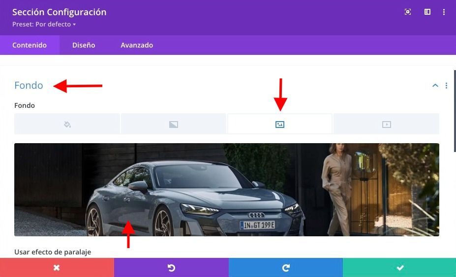

.- Edita la sección
.- En la opción Fondo selecciona imagen y subes la imagen
screenshot joomlero cp7004.webjoomla.es 2022.02.06 17 37 53

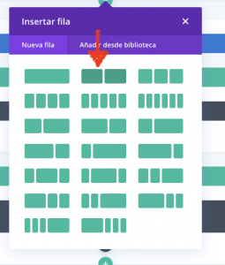

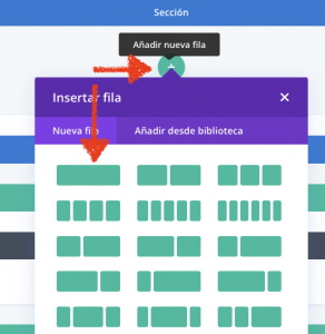

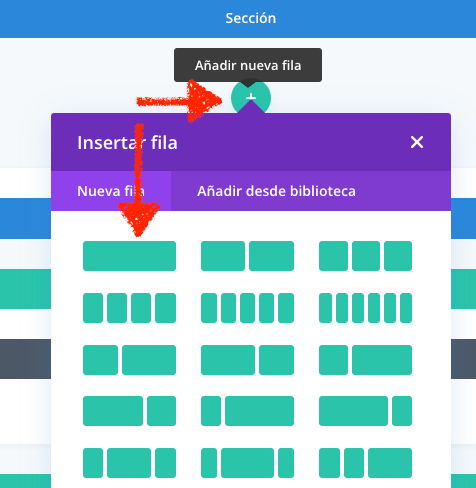

.- Añade una fila de ancho completo:
Captura de pantalla 2022 02 06 a las 17.12.24

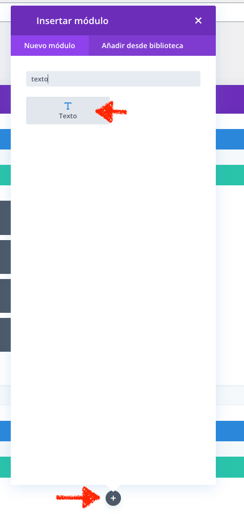

.- Añade un modulo de texto:
Captura de pantalla 2022 02 06 a las 17.15.01

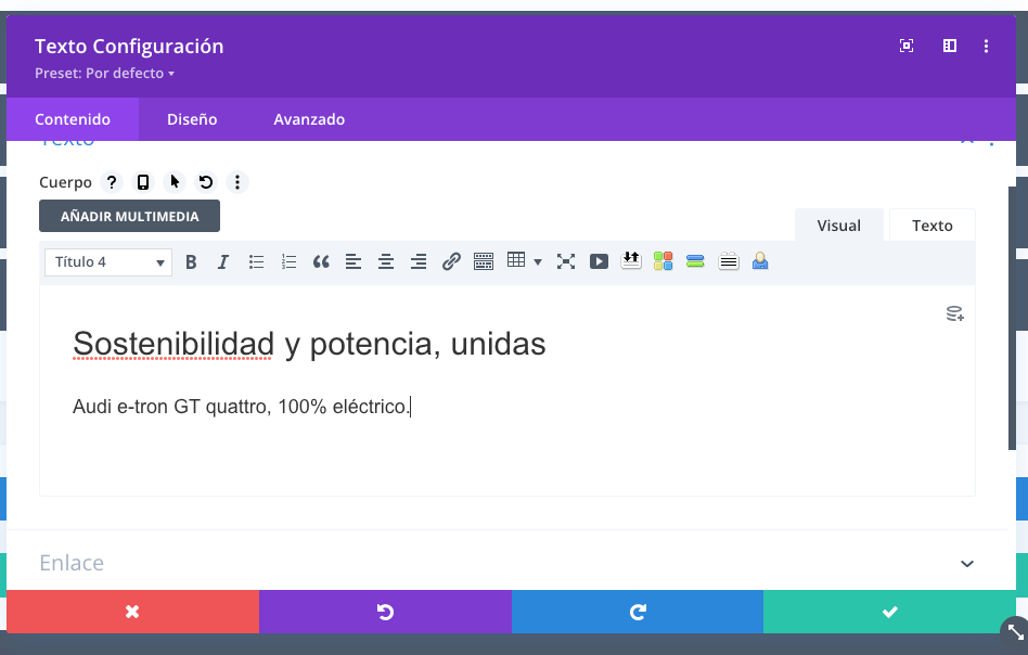

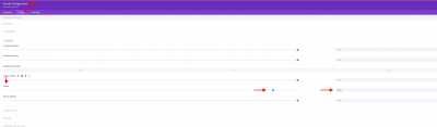

.- Añade el texto que quieres mostrar
Captura de pantalla 2022 02 06 a las 17.17.21

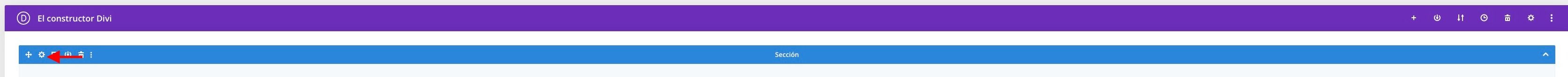

.- Añade una nueva fila para los botones
Captura de pantalla 2022 02 06 a las 17.19.03

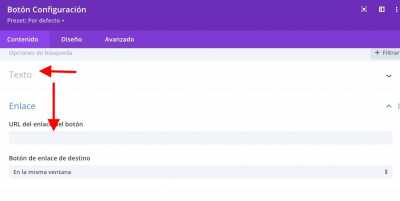

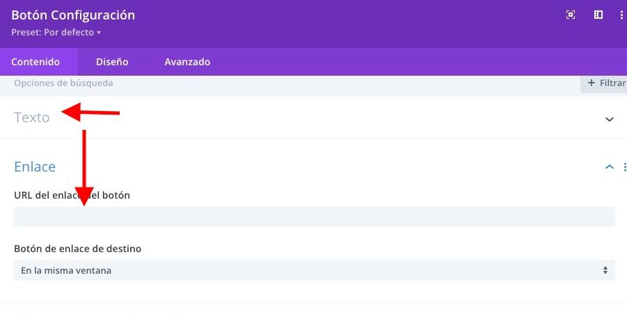

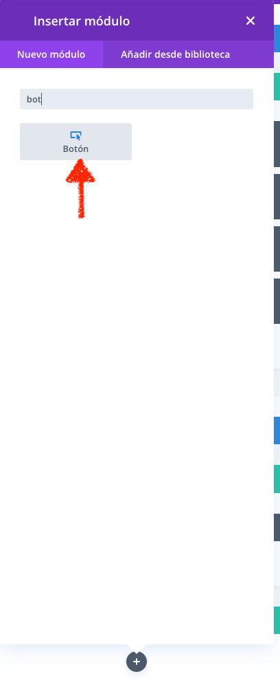

.- Añade un modulo boton:
Captura de pantalla 2022 02 06 a las 17.27.52

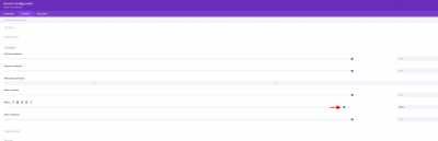

.- Añade el texto del boton y el enlace
screenshot joomlero cp7004.webjoomla.es 2022.02.06 17 29 38

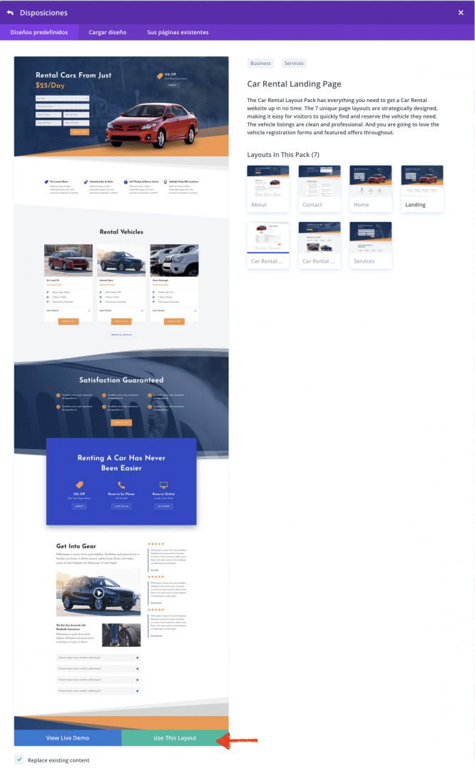

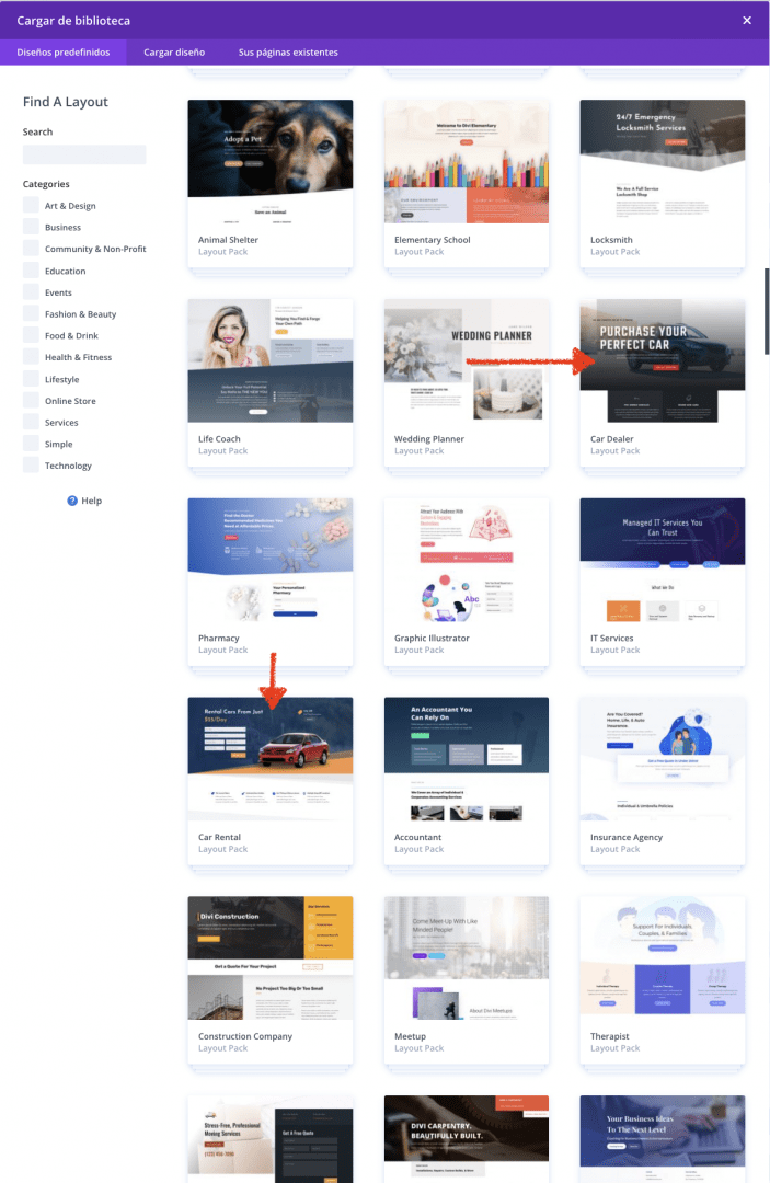

Puedes empezar con una pagina que tienes ahora como inicio o empezar con uan pagina de cero incluso cargar alguna plantilla de las que tare por defecto.
Por ejemplo si quieres cambiar la plantilla que tiene la pagina de inicio:
.- Edita la pagina de inicio:
.- Pulsa en el icono " + "
screenshot joomlero cp7004.webjoomla.es 2022.02.07 16 11 06
.- Selecciona la plantilla que quieres utilizar, tienes algunas especiales para automóviles.
Captura de pantalla 2022 02 07 a las 16.14.15
.- Pulsa en " Use this Layout "
Captura de pantalla 2022 02 07 a las 16.17.52
Una vez cargada tendras la nueva plantilla.
Si quieres empezar una pagina desde cero con una plantilla, los pasos serian lso mismos.

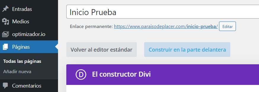

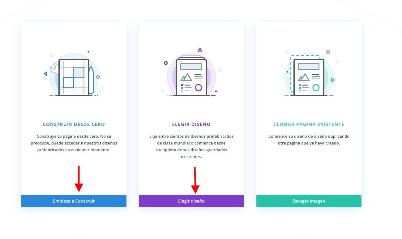

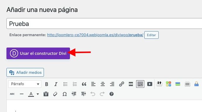

.- Añades una nueva pagina
.- Selecciona " usar constructor divi "
screenshot joomlero cp7004.webjoomla.es 2022.02.07 16 22 27
.- Aquí tienes dos opciones o construir desde cero añadiendo los modulos que necesites o cargar una plantilla:

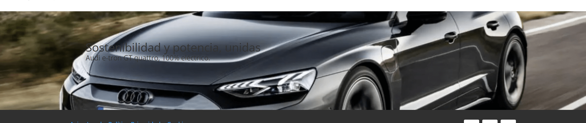

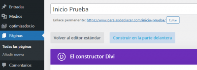

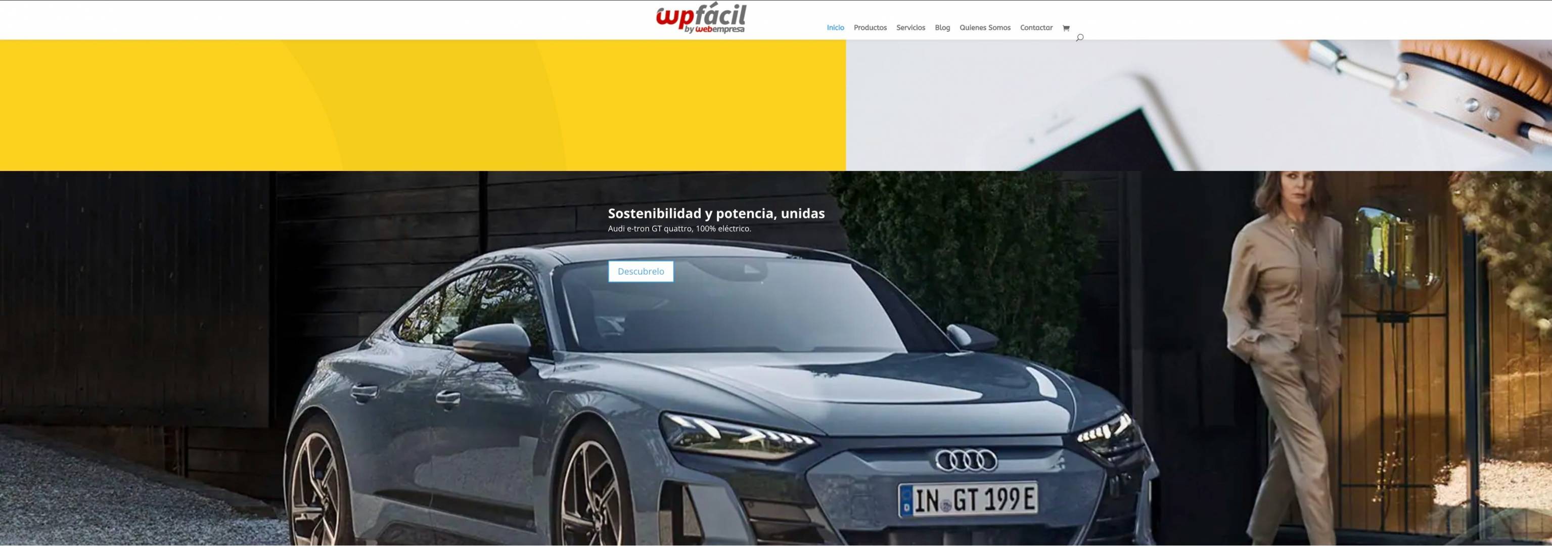

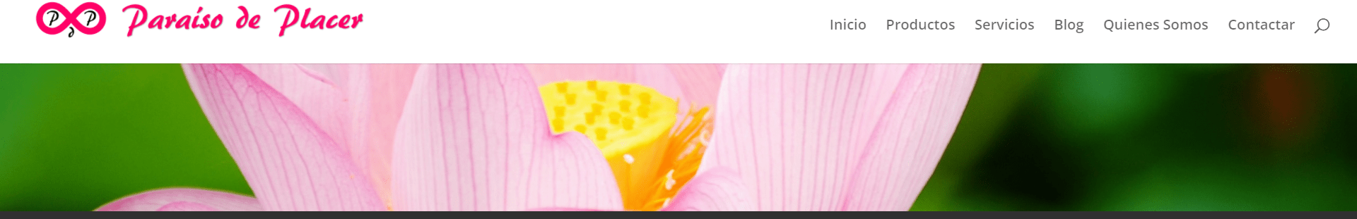

tras unos días de en el que he estado trasteando un poco DIVI y también he realizado ya el curso básico, no soy capaz de darle altura que quiero al banner de inicio,
si te fijas queda muy corto, he creado una pagina de prueba inicio en la que estoy siguiendo tus pasos para hacer lo que me has indicado más arriba,

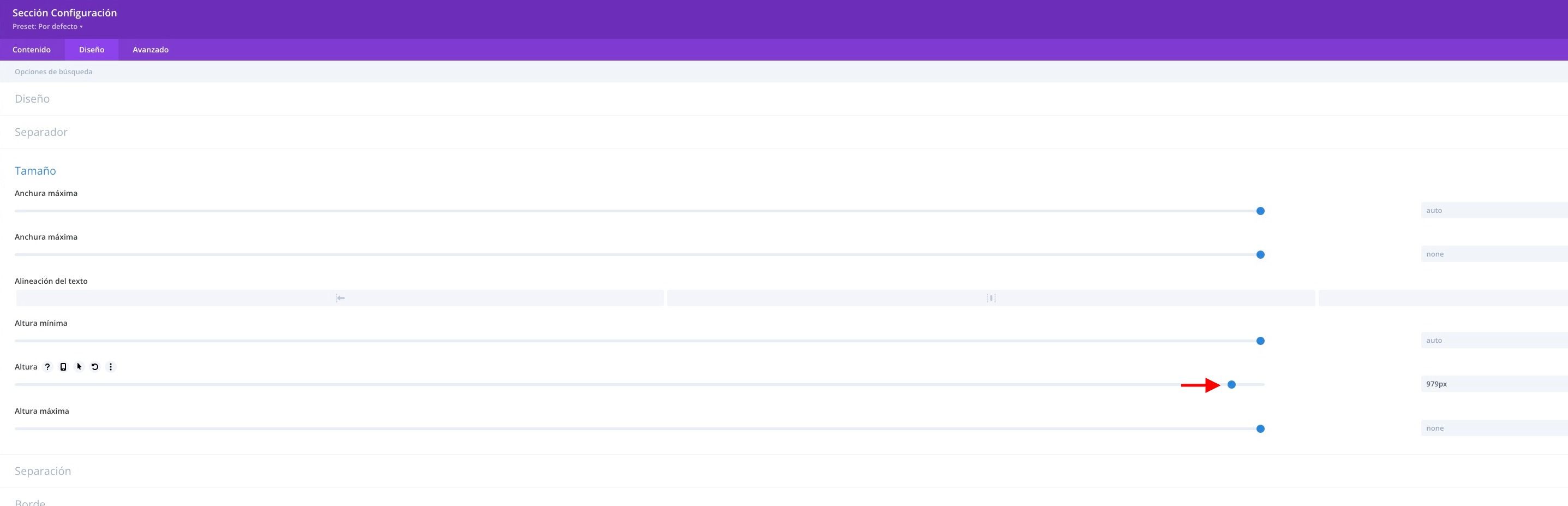

En la pestaña Diseño despliegas Tamaño y en al opción Altura puedes configura el alto de esa imagen:
screenshot mary52.webempresa.eu 2022.02.11 13 29 04

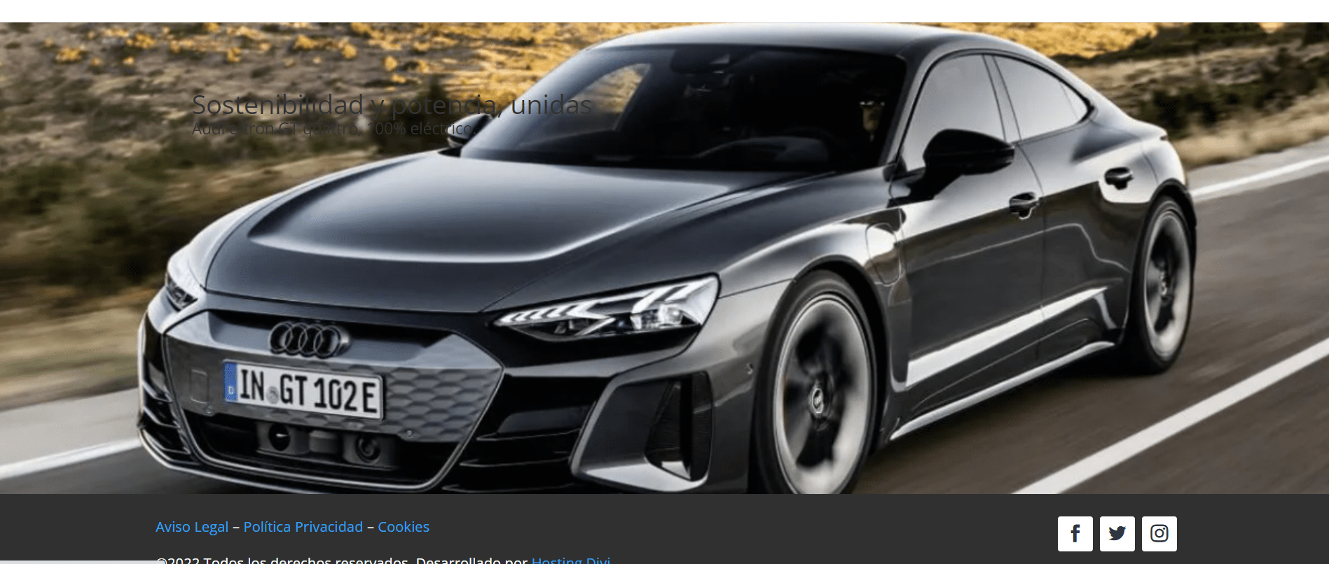

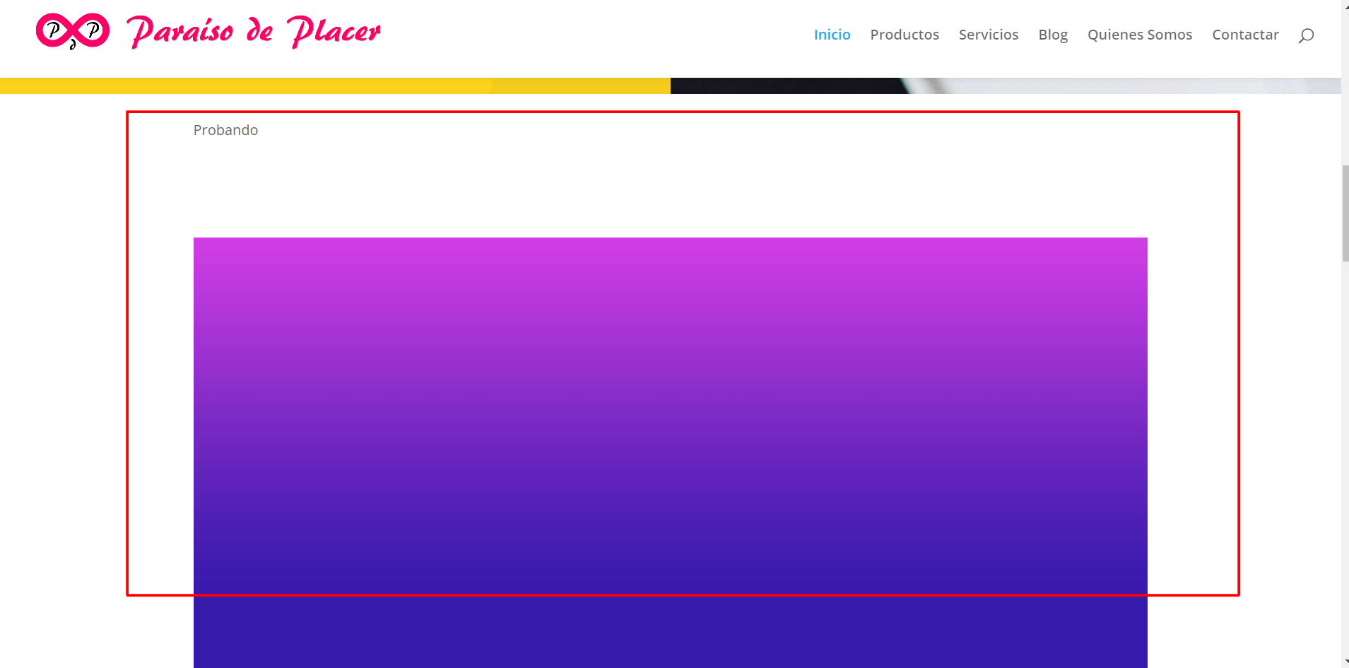

Pepe, hago las modificaciones de tamaño con el constructor visual y me que algo así
pero luego guardo me voy a editar página, veo la vista previa y se ve así, encoge de tamaño....
he repetido el proceso varias veces y sale pequeño....

sería la imagen del coche que se encuentra en la página Inicio prueba

Tienes que editar la sección que es donde tienes añadida la imagen como Background
screenshot mary52.webempresa.eu 2022.02.11 15 40 31
Hay que mover la altura hasta adaptar el alto que quieras.
screenshot mary52.webempresa.eu 2022.02.11 15 42 24

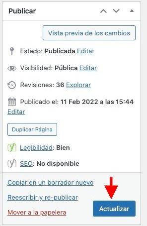

Una vez modificado tienes que pulsar en " Actualizar " paar guardar los cambios.
screenshot mary52.webempresa.eu 2022.02.11 15 44 50

ya la he publicado y he probado a hacer lo que me dices y funciona, lo que pasa es que cuando varío el tamaño de la imagen no lo puedo ver hasta que lo actualizo y le doy a vista previa, sin embargo en el constructor visual cuando vas modificando el tamaño vas viendo la imagen como cambia pero claro luego no se guardan los cambios...
entiendo que el constructor visual no sirve para cambiar de tamaño de imagen ¿correcto?
Sobre por qué estoy haciéndolo desde cero en vez de coger una plantilla de DIVI, es que no veo ninguna que se ajuste a lo que busco, lo digo más que nada por el menú de productos de coches que señalo con el número 3,
yo quiero en la página de inicio algo como lo de esta imagen, justo debajo de la foto grande quiero un menú horizontal o también podría ser vertical, pero lo que si quiero es que sea con fotos de diferentes artículo, y cuando haga click sobre una de ellas me dirija a su correspondiente página, es un poco la idea....
en resumen, crear este menú inferior es lo que veo ahora mismo más complicado de crear,
