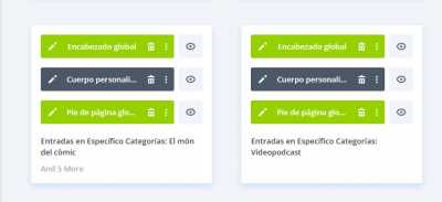

Para que esto pase debes estar trabajando con una plantilla en lugar de crear el contenido individual de la entrada, puedes compartirnos una captura de lo que tienes en Divi > Generador de temas. No puedes crear tu plantilla agregando directamente aquí el contenido, debes agregar el contenido dinámico para que este no se superponga en todas las entradas que crees.

Te lo he indicado previamente, ingresa en Divi > Generador de temas, y verifica que temas tienes activos allí, seguramente tienes creada una plantilla, sin querer, pero seguramente se te creo la plantilla. Cuando la elimines, o elimines simplemente la plantilla del cuerpo, creas tus entradas, así como te voy a compartir en este video:

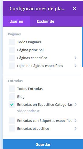

Bien, veo que mi respuesta no llegó. Gracias. Miré lo que me dijiste y ciertamente había una plantilla. Ya he hecho que dicha plantilla sólo funcione con las demás categorías y he creado otra plantilla para mis entradas del videopodcast.

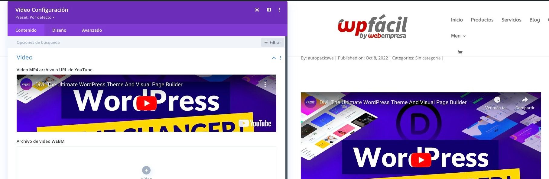

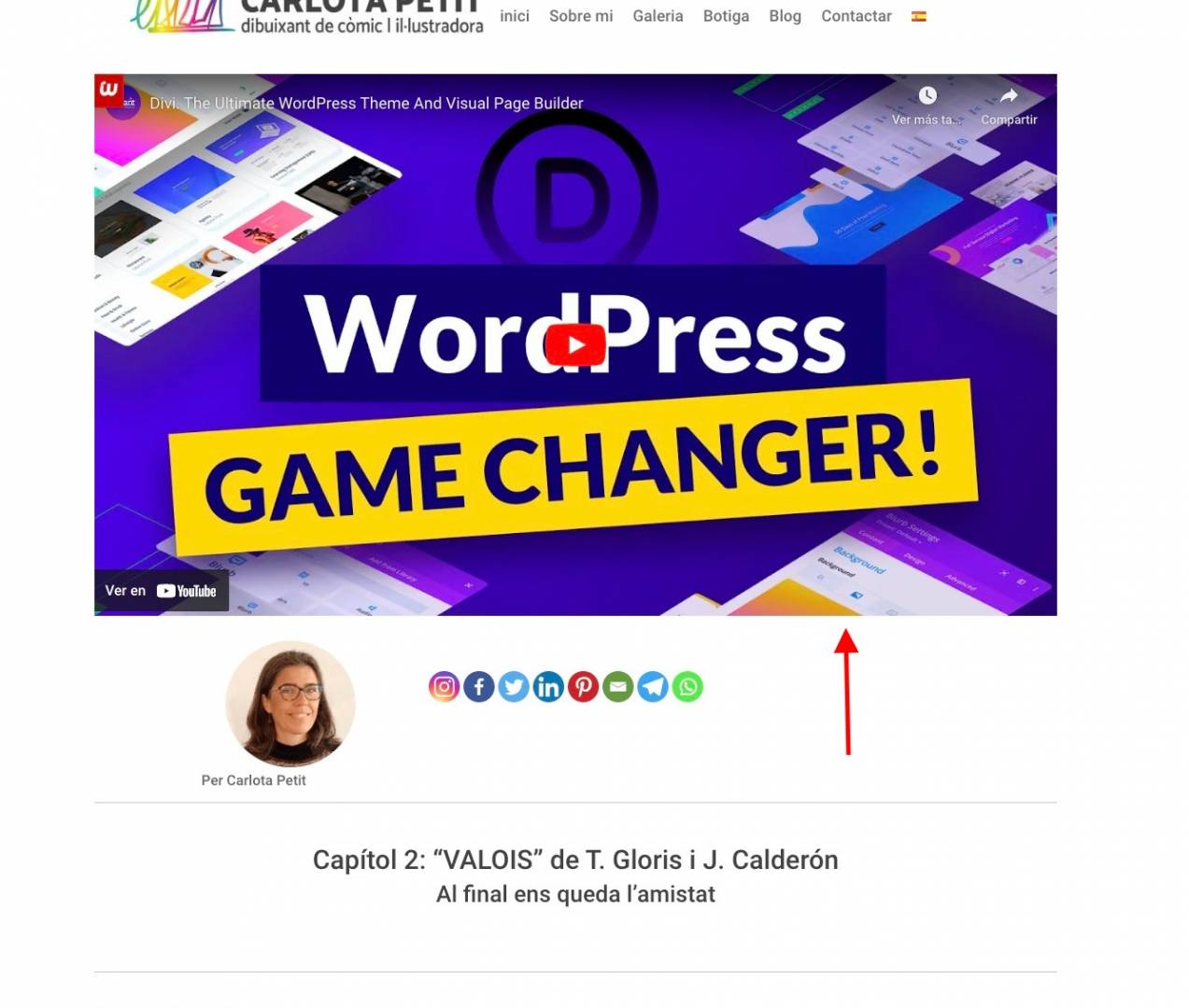

El video es este de Divi ?
screenshot www.carlotapetit.com 2022.10.08 11 26 30
Cuando añades un modulo de Video por defecto carga ese video como ejemplo:
screenshot joomlero cp7004.webjoomla.es 2022.10.08 11 32 56
Solo tienes que eliminarlo y cargar el video que quieres mostrar.
Si no es eso por favor adjunta una captura de lo que tienes en DIVI -> Generador de temas.

Ok, Por favor adjunta una captura de pantalla que tienes dentro de Divi -> Generador de temas para que lo revisemos.
Lo unico que puede ser es que tengas creado en el generador de temas un cuerpo para las categorias donde este este añadido el modulo de video.

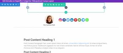

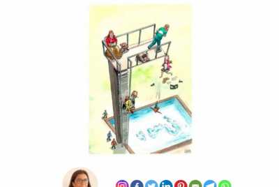

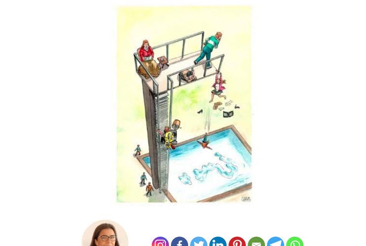

Mira, acabo de hacer un experimento y me he quedado a cuadros.

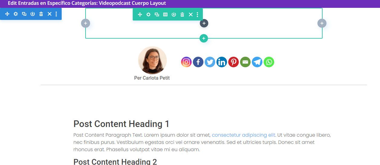

1. He ido a Divi> Generador de temas>he abierto el cuerpo de la categoría videopodcast
2. He borrado el módulo de vídeo. Y he guardado en el cuerpo y general.
3. He comprovado en las entradas que había desaparecido el módulo de vídeo y no se mostraba nada en ninguna de las entradas.
4. Desde una entrada cualquiera la he editado en DIVI y he puedo una imagen en vez de vídeo.
5. He ido a las demás entradas y en todas ellas salía la imagen que yo había puesto sólo en una.
6. He ido a Divi> Generador de temas> he abierto el cuerpo de la categoría videopodcast y se había modificado apareciendo la imagen.
entrada 0
entrada 1
entrada 2
entrada 00
entrada 4

En este caso lo que veo es que no se está añadiendo la imagen dinámica o video de acuerdo al contenido que añades en la entrada, sino a un contenido fijo que tienes en la plantilla del generador de temas.
Para solucionarlo edita tu plantilla y elimina el modulo de video que tengas añadido, luego este video prueba incluirlo directamente en el contenido de la entrada cuando estás creando de esta forma se mostrará el video que deseas para cada una.
Si quieres mostrar la imagen destacada de tu entrada en la plantilla del generador de temas añade una imagen y en las opciones de configuración selecciona Feature image o imagen principal, puedes ver un ejemplo como seleccionarlo ene l siguiente video Contenido solo visible a usuarios registrados

Acabo de entender lo que ha pasado. Tiene que ver con el contenido dinámico (que muy bien no sé qué es). Lo que veo es que una entrada no la puedo crear como una página. Debo meter todo el contenido dentro del "Post content". Todo lo de fuera de él es como contenido fijo de la entrada...Debe ser básico, pero lo he pillado ahora.
Voy a ver si añadiendo un módulo de post title puedo solucionarlo.

Ten en cuenta que si tienes una plantilla creada con el generador de temas de Divi los elementos que añadas dentro de ella se mostrarán dentro de tus entradas creadas, de esta forma añades un diseño para la visualización de las entradas.
El contenido dinámico como el modulo contenido de los post lo que hará es mostrar el contenido de tu entrada según vayas añadiendo una, si tienes una plantilla personalizada lo mejor es no utilizar Divi para escribir tus entradas, sino las opciones del editor normal de WordPress, ya que al tener una plantilla esta entrada tomará el diseño que tienes ya creado dentro de las opciones del generador de temas de Divi.
