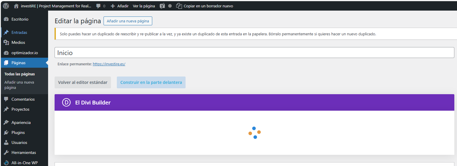

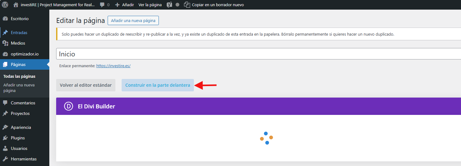

Se queda siempre cargando:
Y desde aquí no se habilita. Haces clic en el menú y no funciona.
La página se ve bien desde Wordpress. Es decir, tiene una serie de animaciones de imágenes y texto que desde Wordpress funcionan, pero como decía, no puedo editar el tema Divi.
El otro problema es que si visualizo la página desde fuera de Wordpress, la animaciones no funcionan y además, no aparece un texto que es fijo.
Es decir, desde Wordpress la página funciona correctamente pero no la puedo editar, Y desde fuera de Wordpress la página no se ve correctamente.

Hola  Giordano.
Hemos aumentado los parámetros de PHP, revisa si puedes editar la página.
Si sigues con el problema:
.- Prueba si puedes editarla desde la parte frontal:
screenshot www.webempresa.com 2024.04.30 13 57 24
.- Si sigues con el problema Duplica la pagina y revisa si la página duplicada puedes editarla.
Respondido : 30/04/2024 12:00 pm
Respuestas: 8
La página original no me permite editarla. Pero he creado un duplicado y esa sí que me permite duplicarla.
Gracias!
Nota: antes de ponerme en contacto con vosotros intenté solucionarlo duplicando la página, pero tampoco me permitía editarla.
Respondido : 30/04/2024 2:40 pm

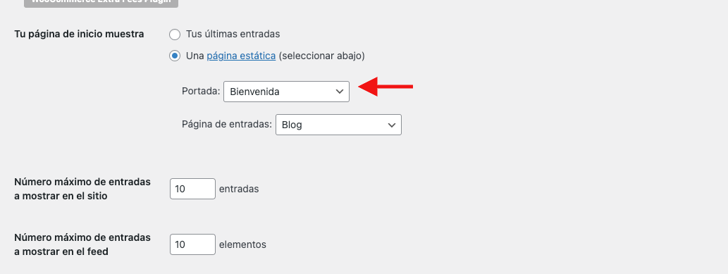

Ok, acuerdate de cambiar en ajustes -> Lectura la pagian de portada por la nueva que creaste:
screenshot masquecms.es 2024.04.30 16 44 17

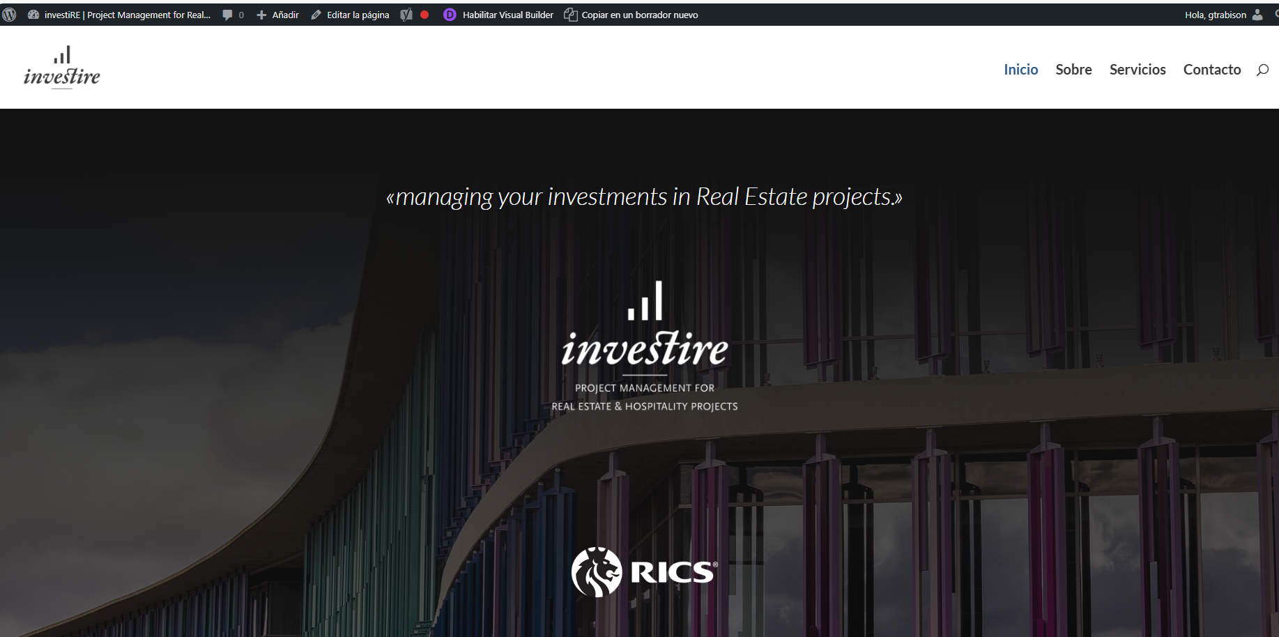

Pero ahora tengo otro problemilla.
Hay una imagen con animación que no aparece publicada fuera de Wordpress. He intentado actualizar la imagen, pero no se actualiza y no aparece.

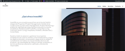

Así es como aparece en Wordpress:

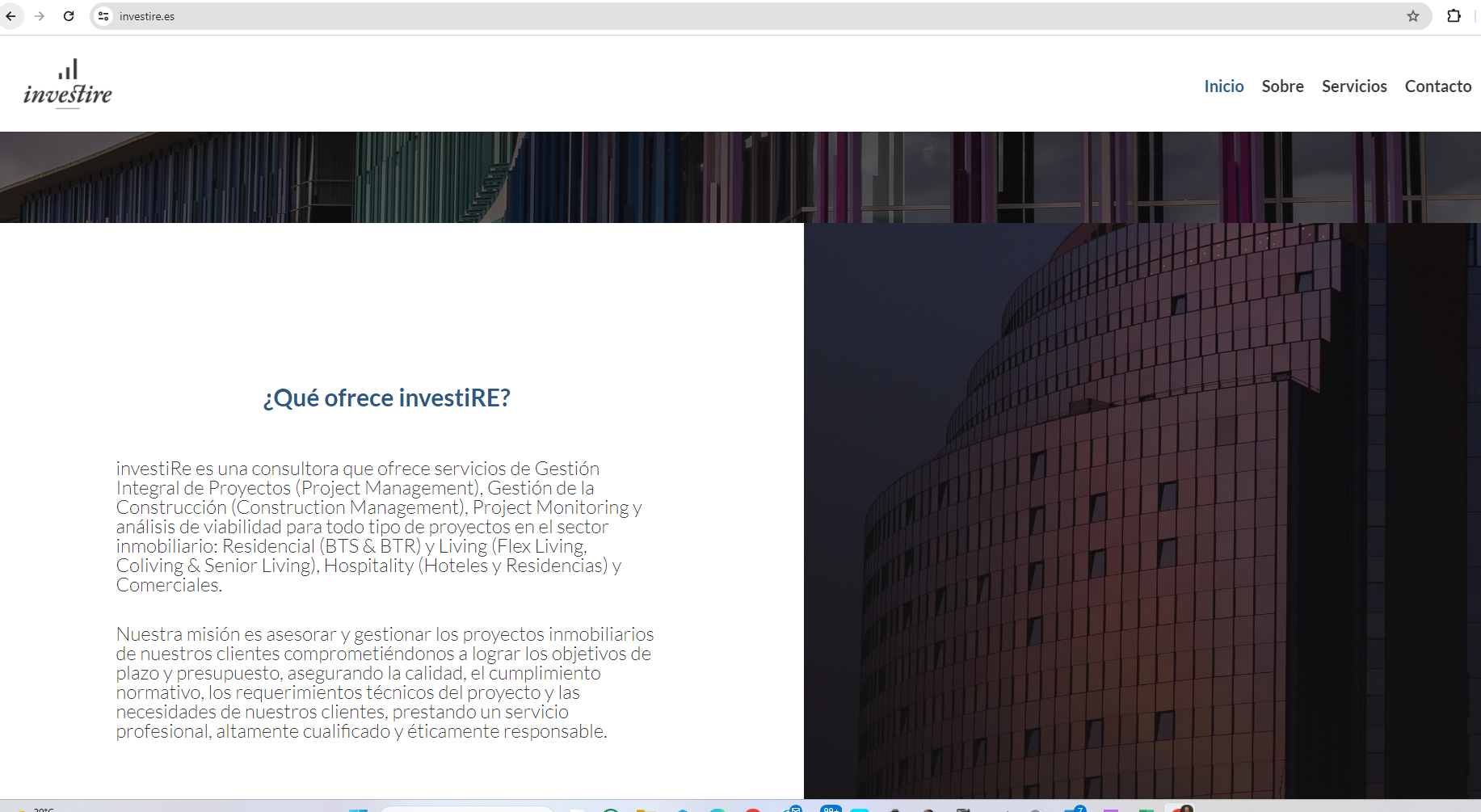

Y así es cómo se visualiza fuera de Wordpress (Tanto con Edge in private como el Crhome): falta una imagen.

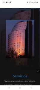

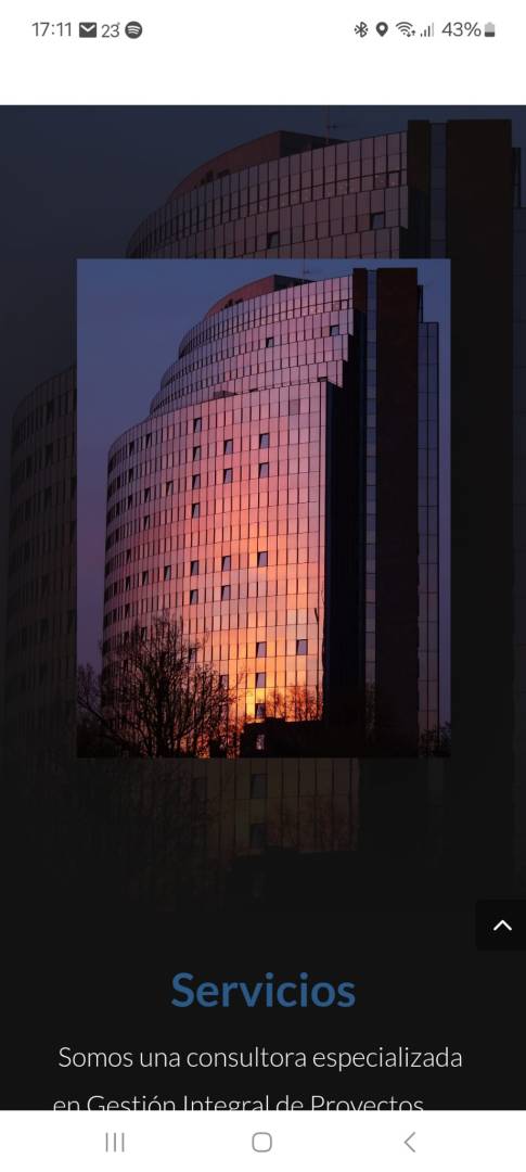

Y si lo visualizo en el navegador del móvil, aparece la imagen original (antes de hacer el cambio para ver si así se solucionaba):
Imagen de WhatsApp 2024 04 30 a las 17.11.29 44d110ca

Respuestas: 6937
Hola Giordano,
Revisando tu sitio web hay un par de cosas que vale la pena validar

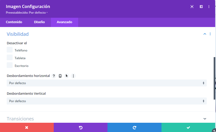

-Con respecto a la imagen que no aparece valida que no se encuentre oculta en desktop y mientras haces pruebas no le coloques efectos de entrada
-Al revisar el sitio desde el inspector de elementos del navegador puedo apreciar que tienes contenido mixto en tu sitio
Estos pueden ser vertigios de cache al usar autoptimize pero deberian ser eliminados, purga la cache por completo de la web y si este error persiste echale un vistazo al siguiente articulo

He limpiado toda la caché y nada. También le he quitado la animación a la imagen y nada. ¿Cómo puedo saber si está oculta en el desktop?
Al manipular los elementos o modulos en Divi puedes ocultar en 3 resoluciones generales Desktop, Tablet y Mobile, puedes validar desde la pestaña de "Avanzado" del modulo de imagen
