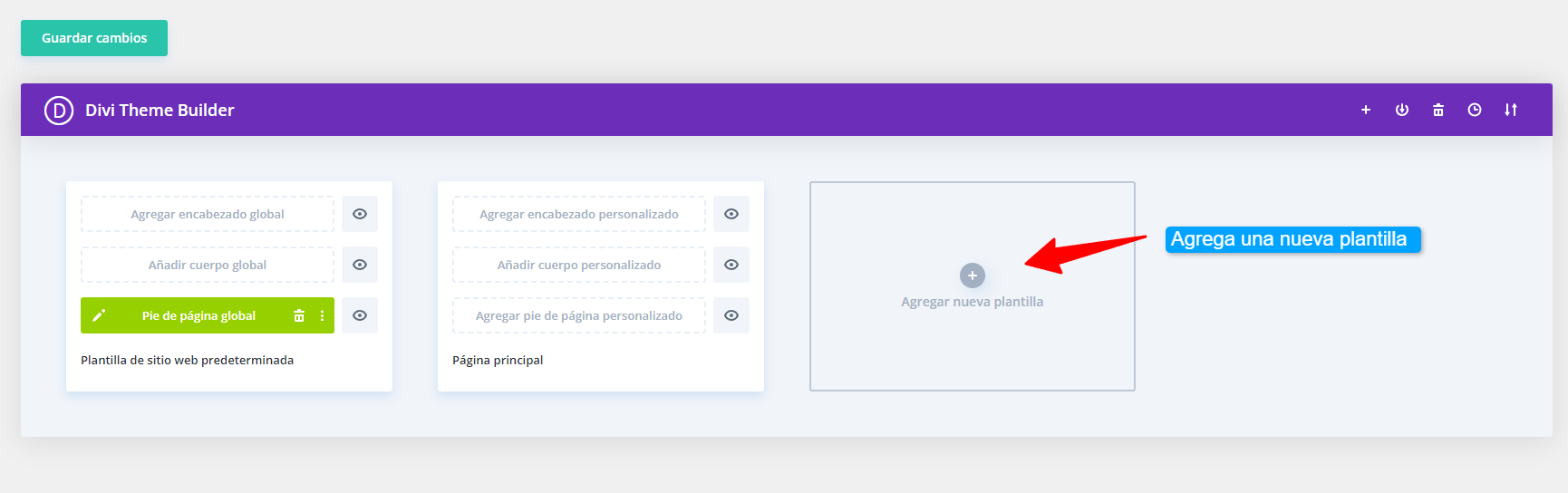

Sin embargo en Divi puedes modificarla creando el diseño que deseas desde el Theme Builder y no la Biblioteca de Divi, es por ello que estás realizando los cambios en la Biblioteca de Divi pero no se aplican a la página.

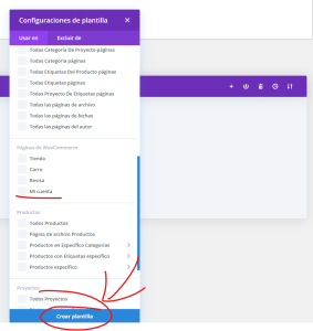

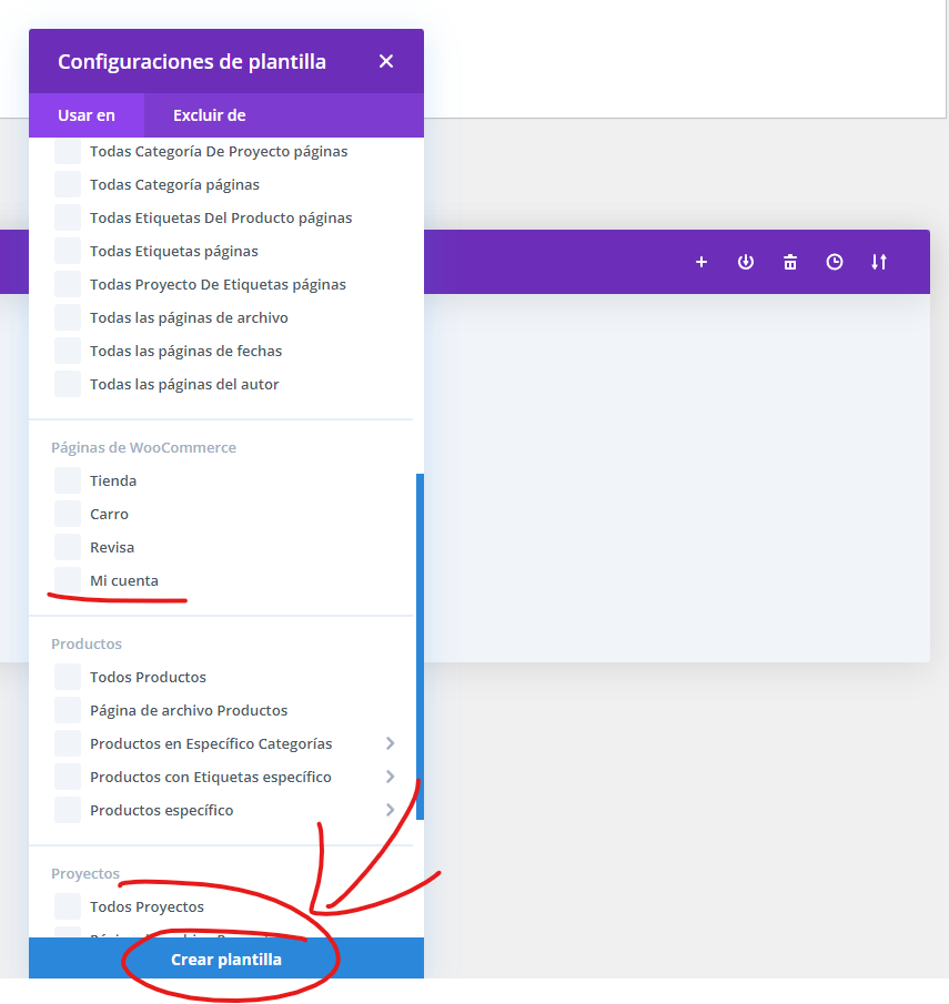

Si lo que quieres es cambiar el diseño para ello debes ingresar a Divi → Theme builder y crear una plantilla para la página de mi cuenta, debes asignar esta plantilla para que se aplique en esta página, por ejemplo
En las opciones de asignación selecciona como la página de mi cuenta y guarda los cambios

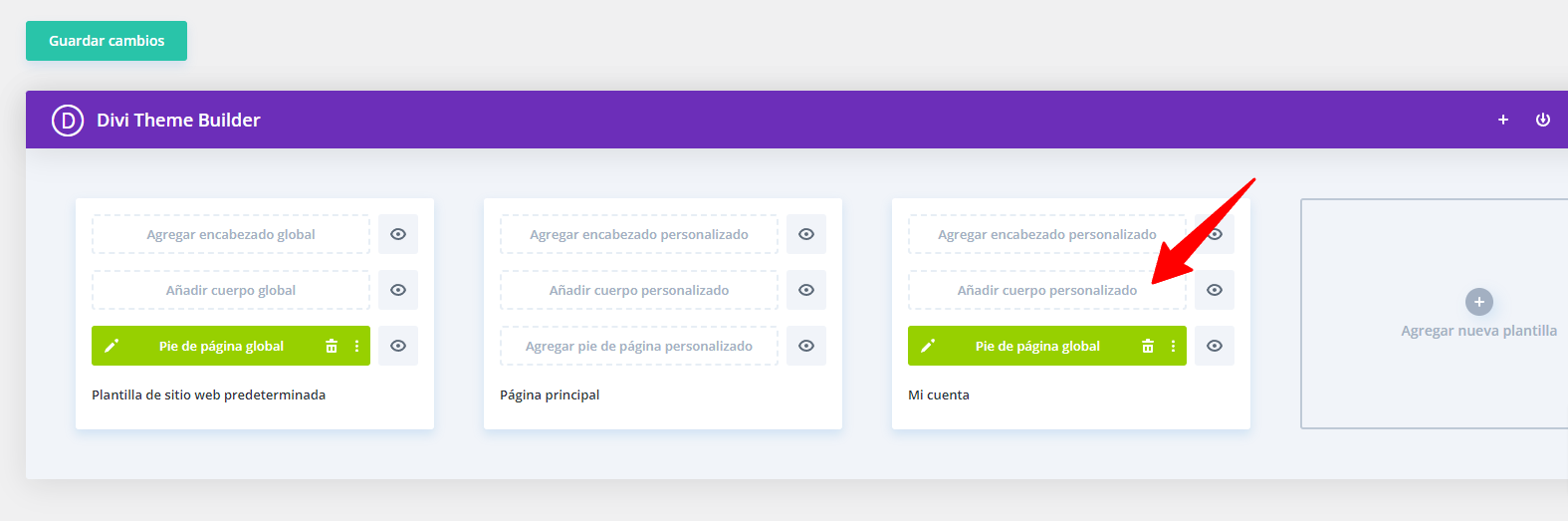

Luego tendrás que crear un cuerpo para la plantilla y añadir el diseño que deseas
