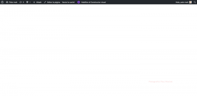

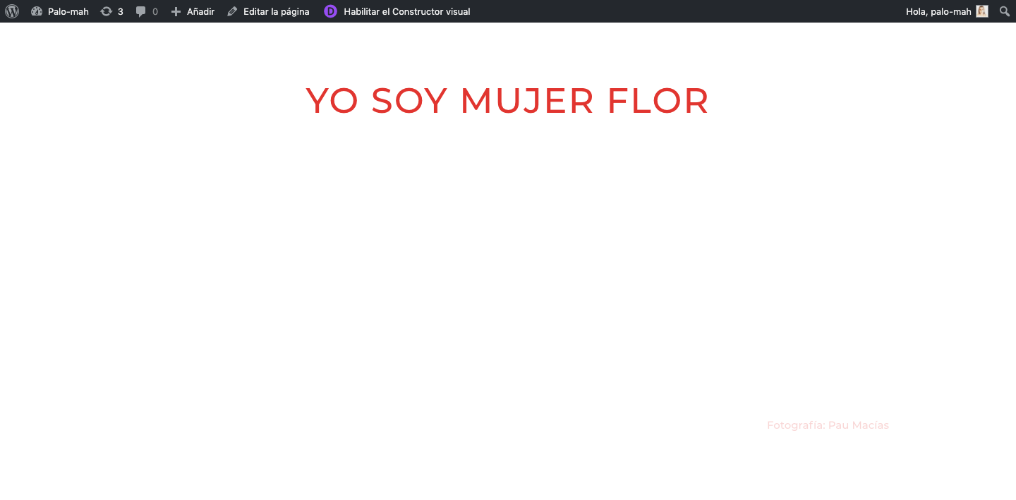

Hola que tal. he terminado una página y todo iba de maravilla hasta que se dejo de mostrar la imagen de fondo, abro la página y se muestra solo el texto pero la imagen no se logra ver, es la del primer bloque y esta de fondo, ya intente cambiando varias imágenes pero no se logra ver ninguna y ya hice pruebas abriendo nuevas páginas y subiendo diferentes imágenes y al publicarlas no se logra ver ninguna. esto solo el el bloque de fondo.
agradecería mucho su ayuda.

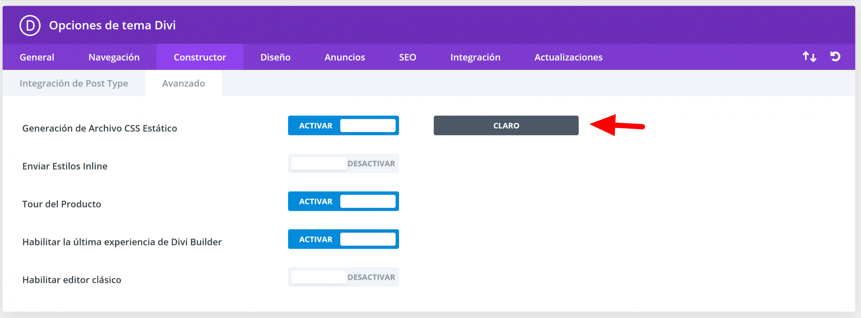

Verifica ingresando en tu panel lateral de wordpress a Divi > opciones del tema > Constructor > Avanzado.
Haces click en el botón que indica CLARO, hay un error en las traducciones y lo que hace este botón es vaciar la cache del constructor para que los ajustes que realices se visualicen correctamente.
Has esto y nos comentas como te va, un saludo 🖐️

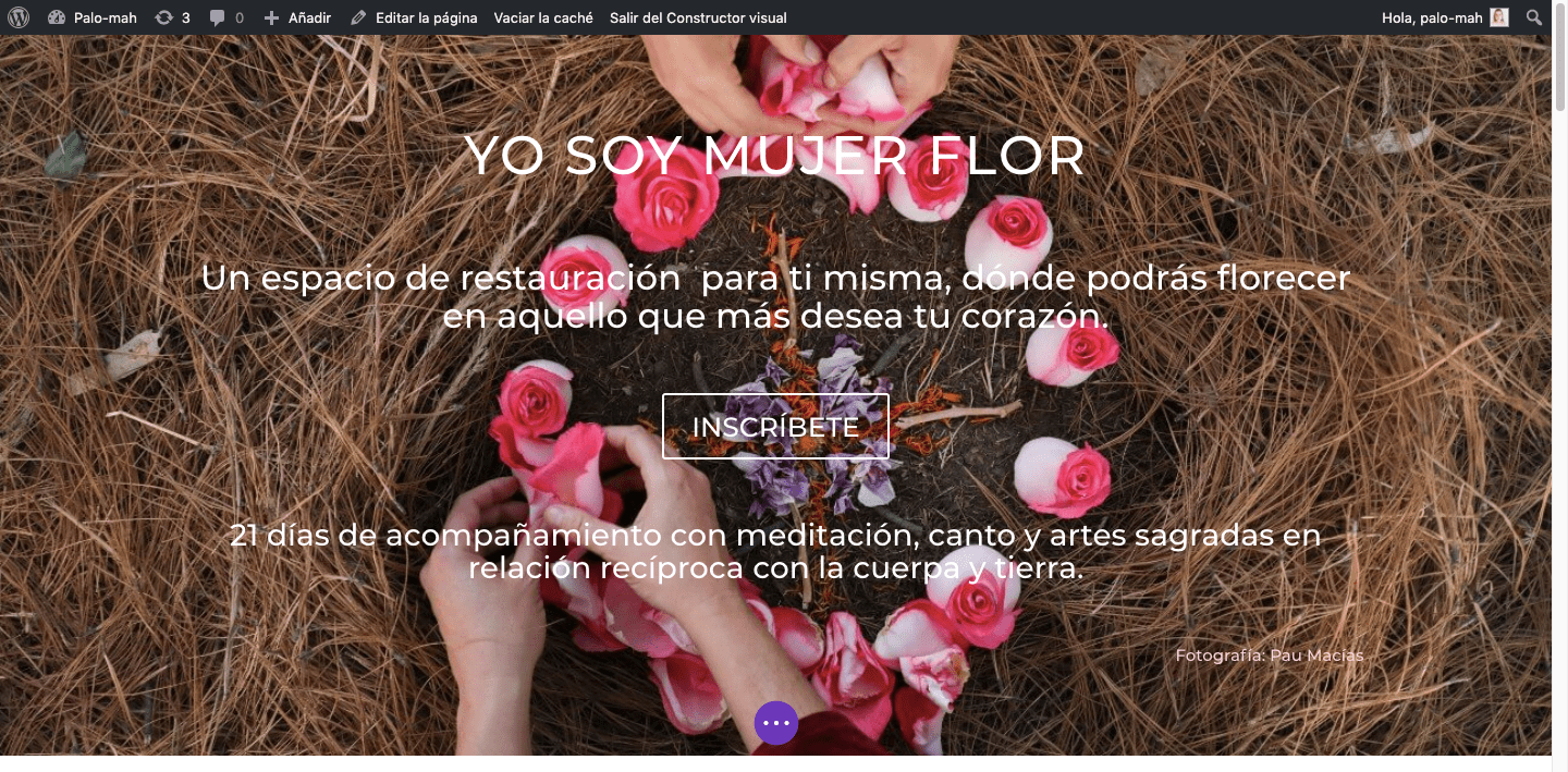

Respuestas: 11

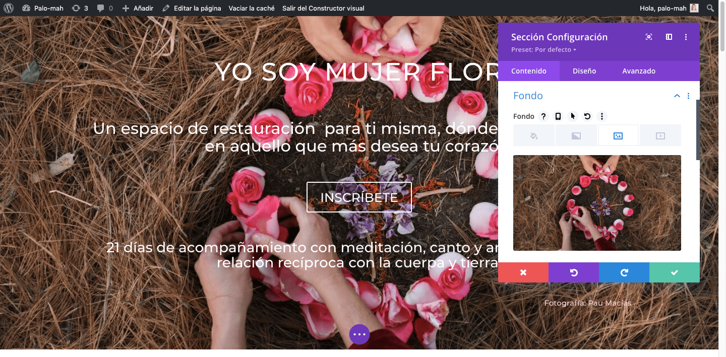

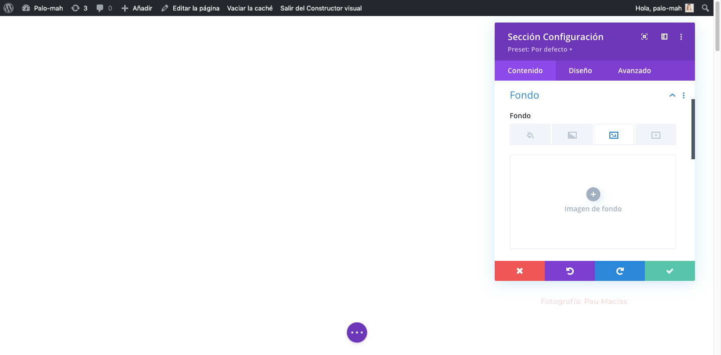

@argenis claro.
FireShot Capture 01  Yo Soy Mujer Flor   Palo mah   palo mah.com
FireShot Capture 02  Yo Soy Mujer Flor   Palo mah   palo mah.com
FireShot Capture 03   Yo Soy Mujer Flor   Palo mah   palo mah.com
FireShot Capture 04   Yo Soy Mujer Flor   Palo mah   palo mah.com
FireShot Capture 05   Yo Soy Mujer Flor   Palo mah   palo mah.com
 y al final ya no se ve la imagen.
Respondido : 22/02/2021 4:23 pm

En esta página:

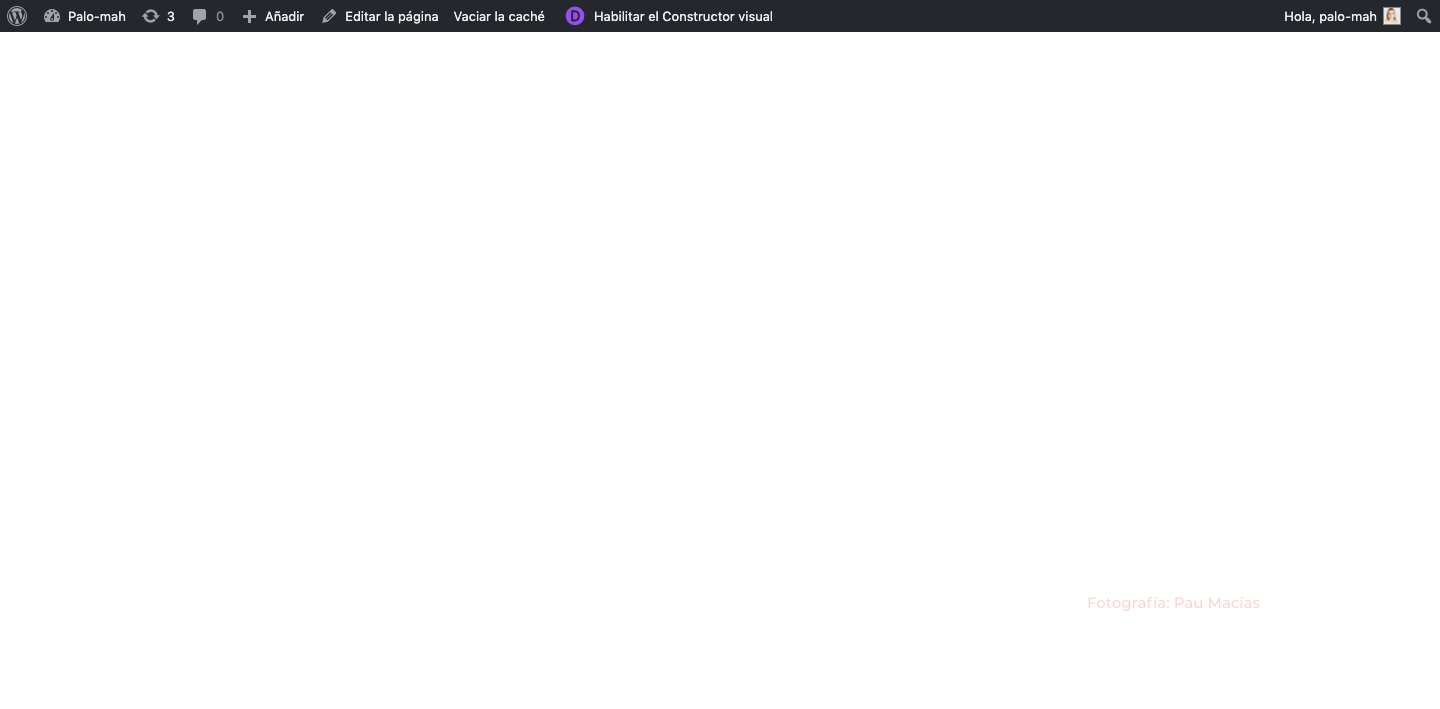

Cuando ingreso se ve una página en blanco (como visitante, puedes probar en incógnito con tu navegador), no genera errores, y el código HTML si esta, pero no se ve el contenido, aparece todo blanco.
Has dado algún tipo de efecto a la página?, podrías probar quitándolo.
Prueba además crear una nueva página y verifica si te sucede lo mismo.
Respondido : 22/02/2021 5:47 pm
Respuestas: 11
@jmarreros
si bueno se ve en blanco porque la letra esta blanca y al  no verse la imagen tampoco se ve la letra, he probado hacer varias páginas y  tampoco ha funcionado, si lo he revisado incluso desde otros dispositivos y como visitante, ya hice todas las pruebas que me han recomendado, no tengo ningún especie de efecto y en otras páginas tampoco carga la foto de fondo. no se que sucede!

Respuestas: 11

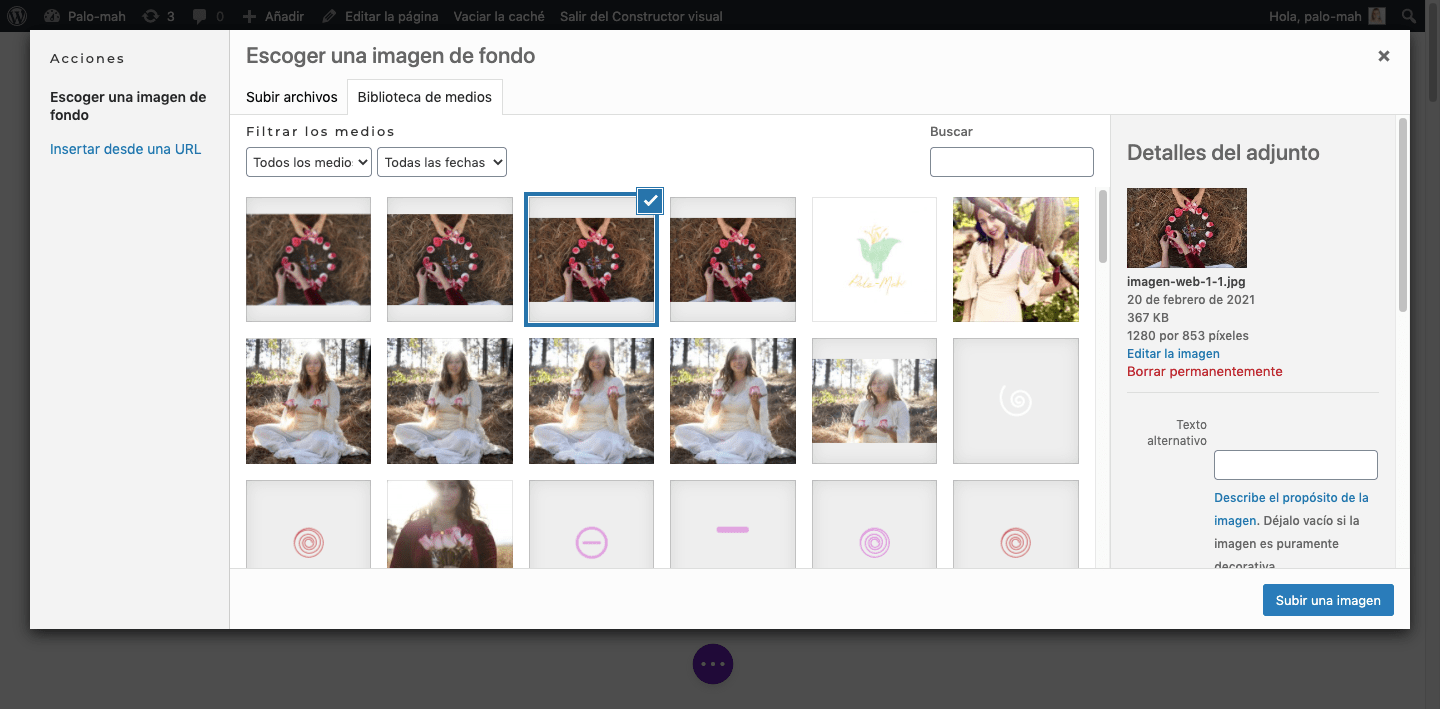

FireShot Capture 06   Yo Soy Mujer Flor   Palo mah   palo mah.com

Respuestas: 12394
Hola Paola,
Puedes verificar porfa agregar el siguiente código css, puedes agregarlo en Apariencias > Personalizar > Css Adicional:
.et_pb_section.et_pb_section_0.et_pb_with_background.et_section_regular {
background-image: url( https://palo-mah.com/wp-content/uploads/2021/02/rosas-chica-1-scaled.jpg ) !important;
Cuando lo apliques nos comentas si se visualiza y si solo aplica a esta sección.
Respondido : 22/02/2021 6:12 pm
Respuestas: 11
@argenis , si muchas gracias lo he aplicado y ya se ve al cargar la página; pero al hacer una nueva página y querer poner otra foto de fondo ahora me pone la misma foto por defecto
