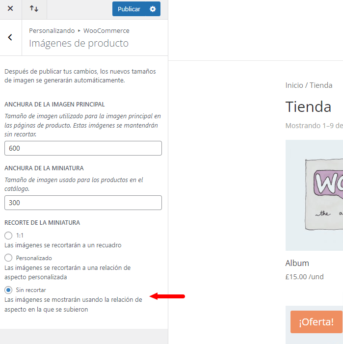

Inicialmente como tienes configurado las opciones de las imágenes en tu sitio web? ten en cuenta que WordPress desde el apartado Ajuste -> Medios configura el tamaño de las imágenes del sitio web, si esta sección está por defecto él estará recortando las imágenes a este tamaño y generando miniaturas, si deseas ver un poco mejor como ajustas estas opciones puedes revisar el siguiente artículo que tenemos disponible -> https://www.webempresa.com/blog/imagenes-en-wordpress-gestionando-los-tamanos-correctos.html
De igual forma ten en cuenta que WooCommerce y el mismo tema pueden gestionar los mismos tamaños, si deseas que tus imágenes en la tienda no se recorten debes Ajustar las opciones de Apariencia ->WooCommerce -> imágenes de producto y seleccionar no recortar
Revisa estas opciones y verifica si con ello las imágenes no cambiar de tamaño como deseas
