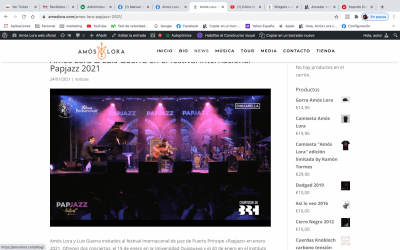

Hola. Estoy montando una pequeña tienda con wocommerce y al agregar widgets a la barra lateral en la tienda, se borran los que tenía en la sección de noticias y aparecen los mismos de la tienda. Si me puedes dar alguna solución por favor, te lo agradezco.

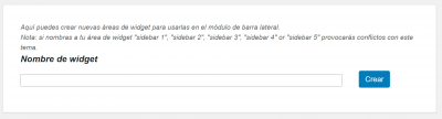

Estas agregando en tu tienda un módulo de divi que indique Barra lateral?

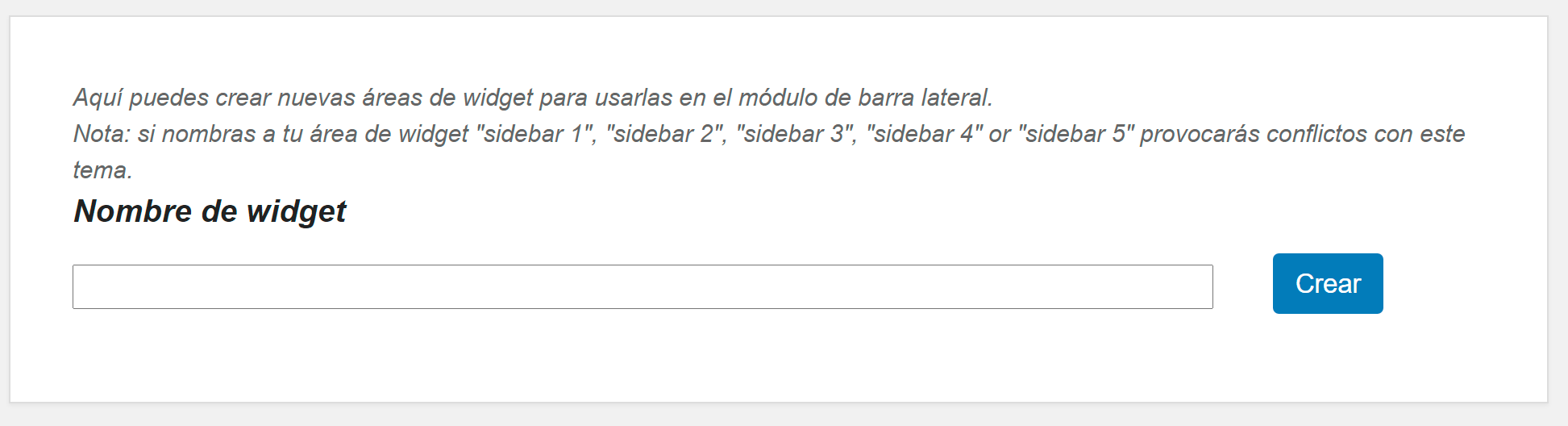

Si es el caso entonces puedes crear una barra lateral únicamente para la tienda creándolo en Apariencia > Widgets:
Verás este recuadro para crear un nuevo widget, puedes asignarle el nombre que quieras y en este colocar lo que va en la tienda es decir los productos, el carrito y las categorías de productos.
Luego de esto modificas el que se muestra por defecto para las entradas que seria el de Barra lateral, dentro de los widgets y de esta forma muestran dos diferentes para las entradas y para la tienda.

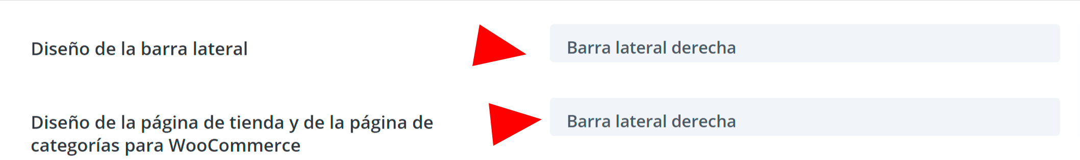

Adicional si tienes activo el sidebar en los productos internos puedes ingresar en Divi > opciones del temas > general. Donde verás estas dos secciones:
Seleccionadas para la segunda opción (tienda) la que has creado previamente que tiene las opciones de tienda y la primera puedes dejar la que le has asignado a las noticias.

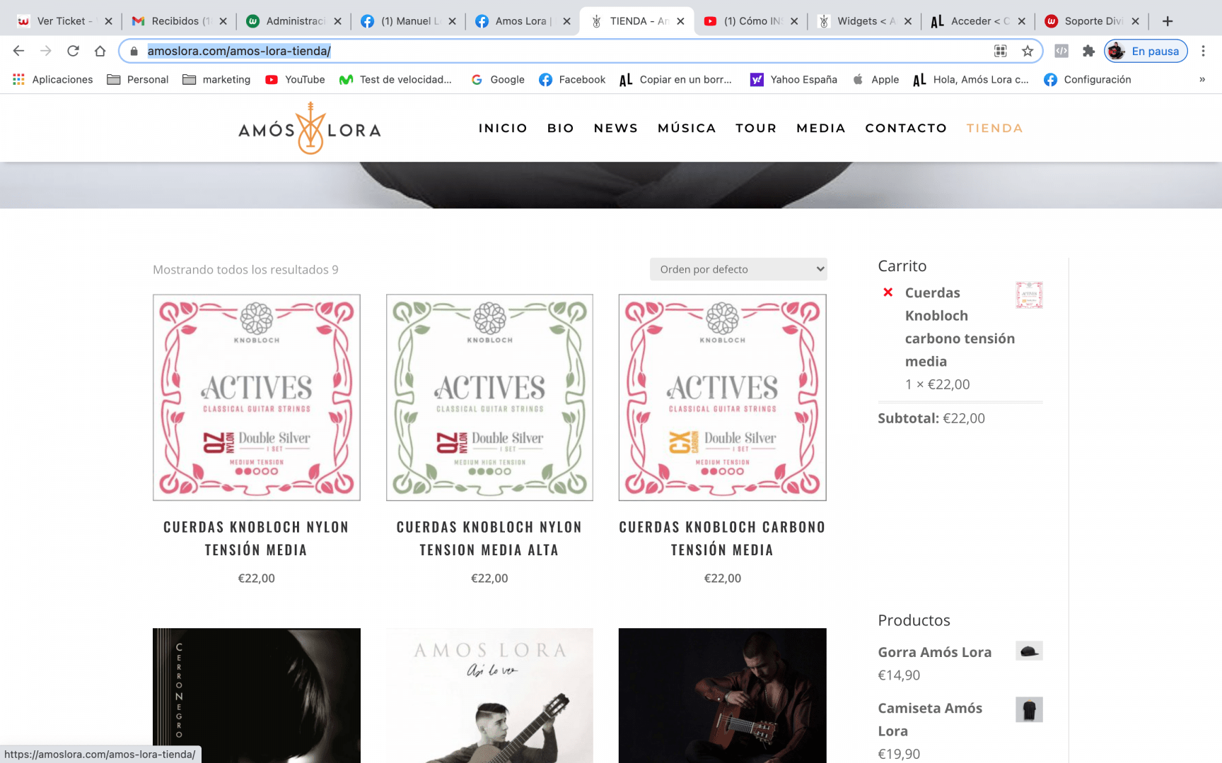

@argenis muchas gracias por tus indicaciones. He seguido los pasos que me indicas y he creado una barra lateral para la tienda. He vuelto a adjudicar las "entradas" para la barra lateral de noticias y en la nueva que he creado he introducido el carrito y productos de la tienda pero cuando entro en la tienda no me aparece la nueva barra lateral. No acabo de entender la parte final de tus indicaciones y creo que puede ser ese el paso que me falta. No se si tengo activo el sidebar en los productos internos (no entiendo eso...), lo cierto es que si voy a Divi>opciones del tema>general como me dices, me aparecen esas 2 opciones pero no se como asignar una a la tienda y otra a las noticias

Directamente el texto te lo confirma uno indica Diseño de la barra lateral, que corresponde a todo el sitio en general y el segundo indica Diseno de paginas de la tienda y configuración de categorías en woocommerce. El que indica woocommerce es para la tienda y el primero es para el resto de páginas.

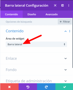

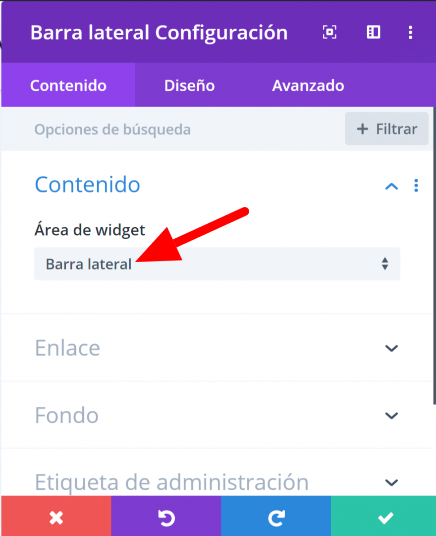

Debes ingresar al editor de la tienda, es decir editar pagina con divi builder, y verificar el sidebar que debes tener seleccionado y en este módulo seleccionar el sidebar que has creado debe verse de esta forma:
En lugar de colocar barra lateral selecciona de la lista el que has creado para la tienda.

@argenis Muchas gracias, ahora lo tengo ok. Una última cosa por favor. en algún momento no se por qué pero se ha descolocado un poco la configuración de las entradas de noticias, se han subido hacia arriba y el menú principal se monta encima y tapa el título de cada entrada. Si me ayudas con esto ya sería una maravilla. Gracias mil
