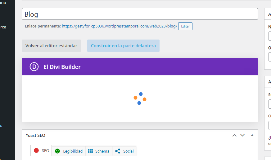

una vez terminada de configura la pagina a nuestro gusto ayer, funcionaba y hoy al acceder a editar para hacer cambios se queda ahi pensando y no abre, asi desde primera hora de la mañana que lo hemos intentado cada ratito.
podéis indicarnos a que es debido, ¿q estamos haciendo mal?

Hola Vicente,
En este caso veo que estás intentando editar la página de blog la cual es posible también la tengas asignada como tu página de entradas y es posible que esto esté generando un conflicto.
Verífica no tengas asignada esta página como página de entradas en Ajustes → lectura si es así desactívala como página de entradas y luego comprueba si puedes editarla
Ten en cuenta que la página asignada como entrada tomará las configuraciones del tema que esté sutilizando y no puede editarse, si deseas asignar esta página como entrada y crear una apariencia distinta en este caso necesitas crear una plantilla con el generador de temas de Divi y asignar que se aplique a la página de entradas de tu sitio web.
Verifica esto y nos comentas como va todo

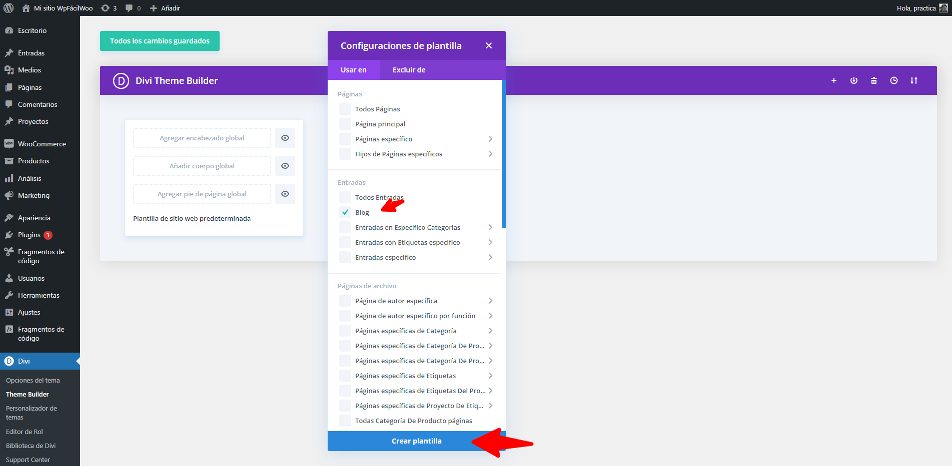

Hola Vicente,

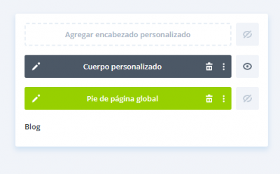

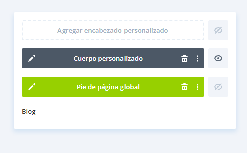

En este caso si no deseas tener la página asignada no sucede nada solo que la página de blog general tomara la plantilla de Divi, si lo que deseas es crear a página de Blog que tengas asignada con Divi lo que puedes hacer es crear una plantilla para estas desde las opciones de Divi → Generador de temas
Dentro de esta plantilla si puedes utilizar el Constructor de Divi sin problema y darle la apariencia que necesitas a tu página de entradas que tengas asignada en los ajustes de lectura.
De esta forma podrás tener tu página de Blog asignado como tu página de entradas y a su vez darle el diseño que deseas con Divi

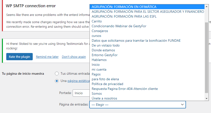

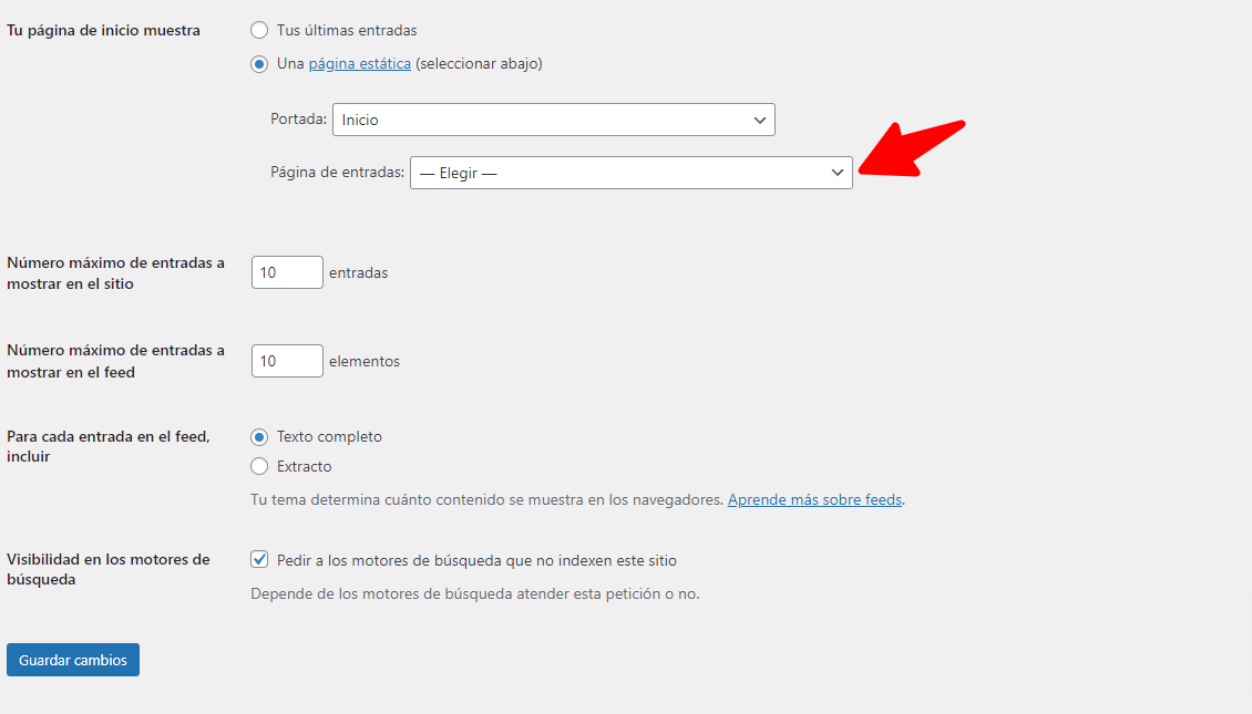

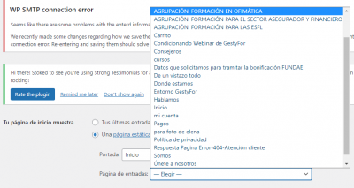

he renombrado la pagina que tenia y la he colocado en la papelera por seguridad, y he seguido tus indicaciones y lo he construido
pero no me aparece en paginas y no me aparece en ajustes/ lectura para ponerla como entrada
que estoy haciendo mal???

Hola Vicente,
La página debe estar creada, y luego hacer la plantilla y asignar la página como blog, por lo que llevas solo te falta:
- crear una página cualquiera con el nombre de blog
- ingresar a Ajustes > Lectura y asignarla como página de blog
Ya con eso debe mostrarse.

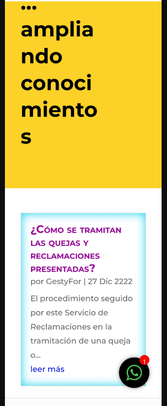

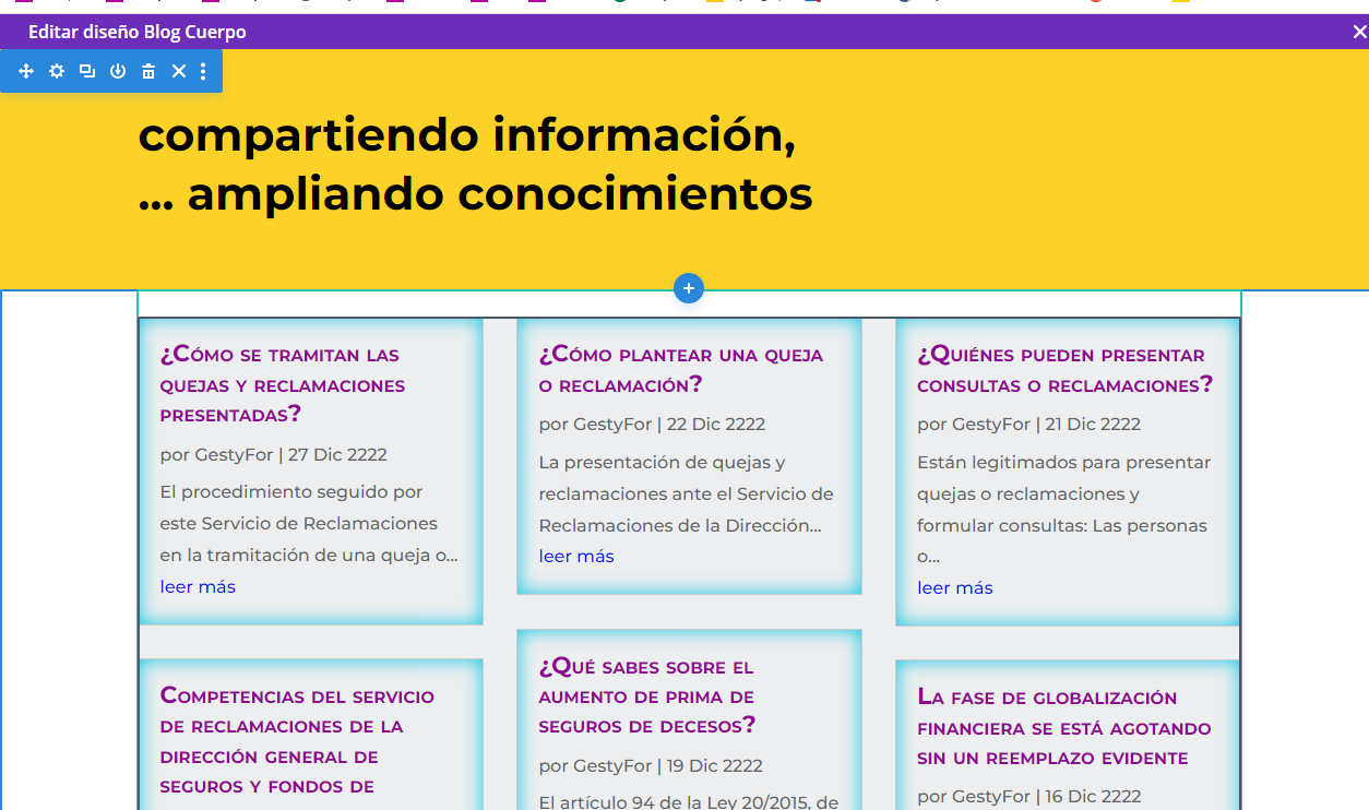

ahora tengo otra duda en cuanto a diseño de esta pagina, que me pasa en mas paginas,
en la pantalla de ordenador todo se adapta y se lee de forma amena
pero en los móviles, (en cada uno se corta segun el tamaño) aparece así
puedes ver que los textos de arriba corta las palabras pero sin embargo los cuadros de cada entrada adapta todo, el cuadro, el texto del titulo, el texto de la descripcion
¿esto pq es??
Respondido : 31/12/2022 12:15 am
Respuestas: 6839
Que tal Vicente,
Lo que nos muestras es como se adapta actualmente el listado de blog en version mobile
Si deseas editarlo puede que sea necesario el uso de estilos CSS
