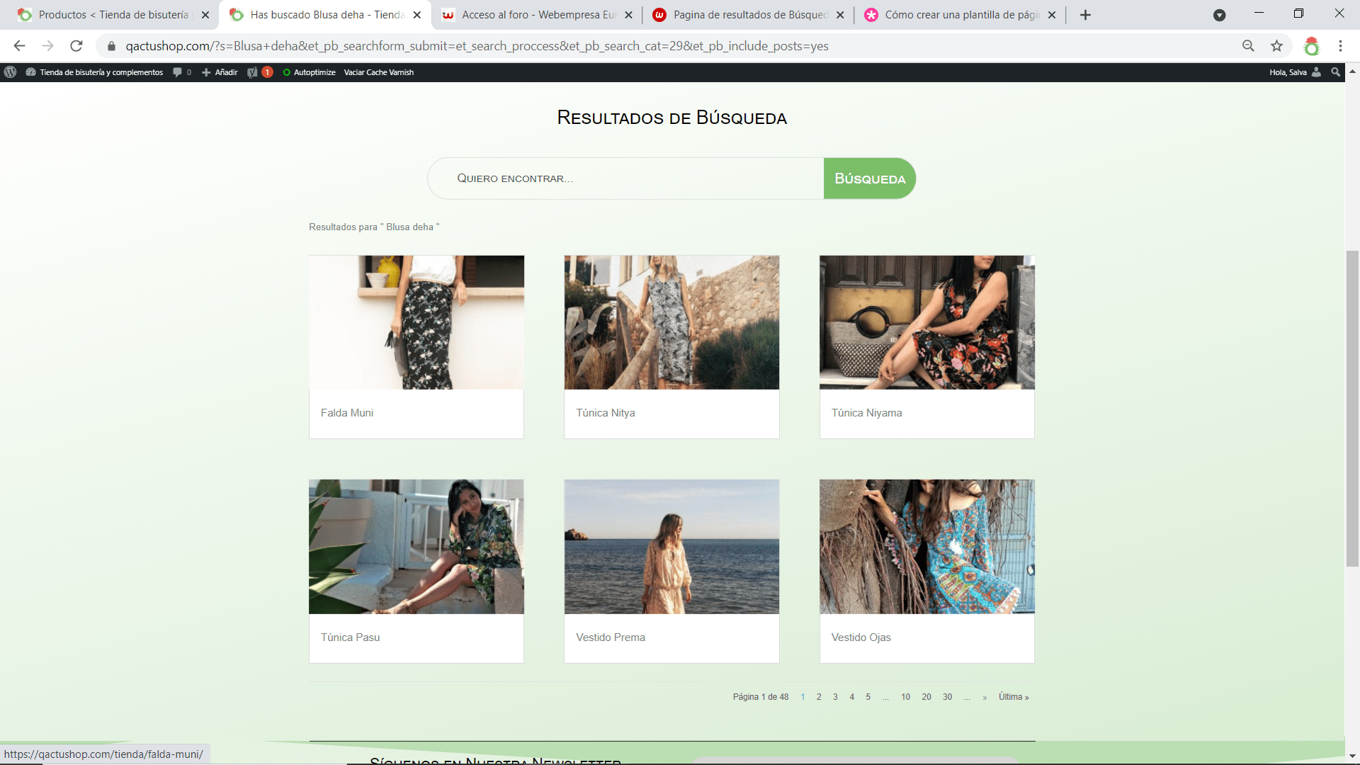

Pues supongo que una búsqueda normal. Me gustaría poder poner por ejemplo "blusa Deha" en el buscador y que la encontrara...
Adjunto la imagen con la búsqueda de la "blusa deha" y como ves, los resultados son 30 páginas de productos...

Respuestas: 6937
Que tal Juan,
Segun entiendo quieres que el buscador por default de Divi funcione únicamente para los productos, para esto vamos a agregar el siguiente codigo en el apartado de Divi-> Opciones del tema-> Integraciones -> Cuerpo (Body)
<script>
jQuery(document).ready(function($){ // wait for jQuery to load
$(".et-search-form").append('<input type="hidden" name="post_type" value="product" />'); // dynamically add the input below the search box that tells the search that the post type to search are products.
$(".et_pb_menu__search-form").each(function() { // now for each search box from the Divi module
$(this).append('<input type="hidden" name="post_type" value="product" />'); // add that input there too
</script>
Nos comentas como te va, Saludos
