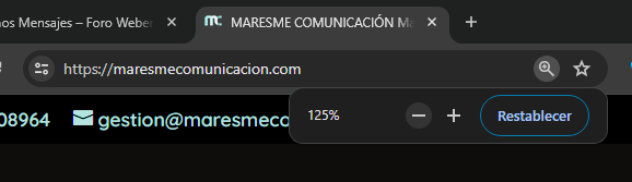

Hola Miguel Angel.
Dónde tienes ese aviso ?
Veo que se puede hacer Zoom:
El Zoom se tiene que activar en el dispòsitivo, revisa lo siguiente:
-> https://support.google.com/accessibility/android/answer/13532420?hl=es

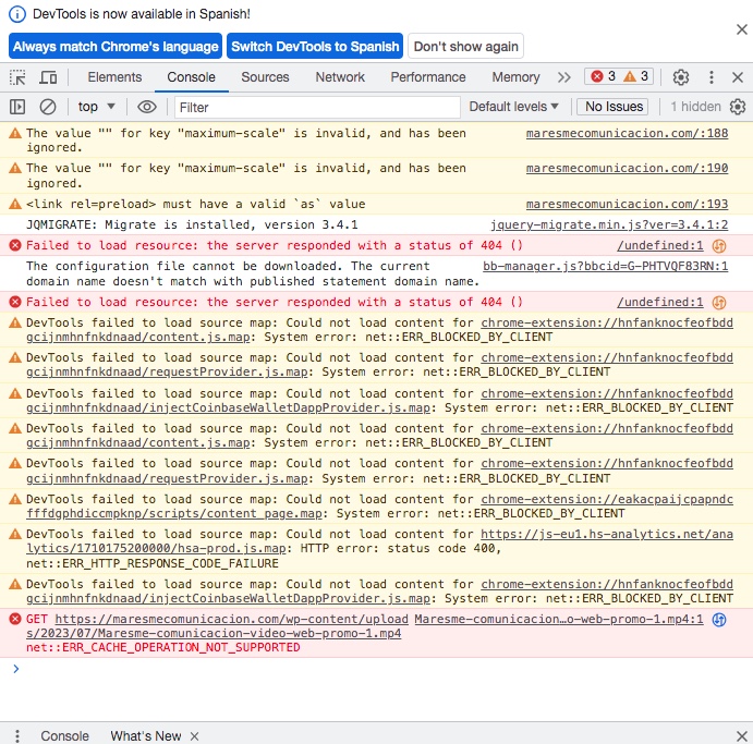

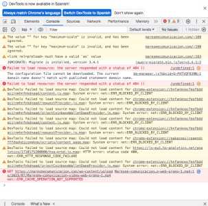

@pepesoler Hola. En dispositivo móvil si que se amplía la pantalla. Es en pantalla de sobremesa donde no se amplía el zoom. El aviso aparece cuando abro la ventana de inspeccionar código. Adjunto captura. En la apartado consola se puede ver el aviso. En otro plugin de chrome también me dice lo mismo. ¿Donde puedo cambiar los valores a scalable=yes?

Respuestas: 6839
Que tal Miguel Angel,
He probado el zoom desde mi ordenador y funciona sin problemas
Ahora bien, las alertas que arroja el navegador desde el apartado de consola son las etiquetas meta que al parecer se han introducido pero al tener un valor no definido son ignoradas mas no representan un error
Por otro lado si deseas agregar nuevas etiquetas a la cabecera del sitio, segun entiendo lo estas haciendo de la forma correcta desde las opciones Divi > Opciones del tema > Integración . Codigo cabecera
