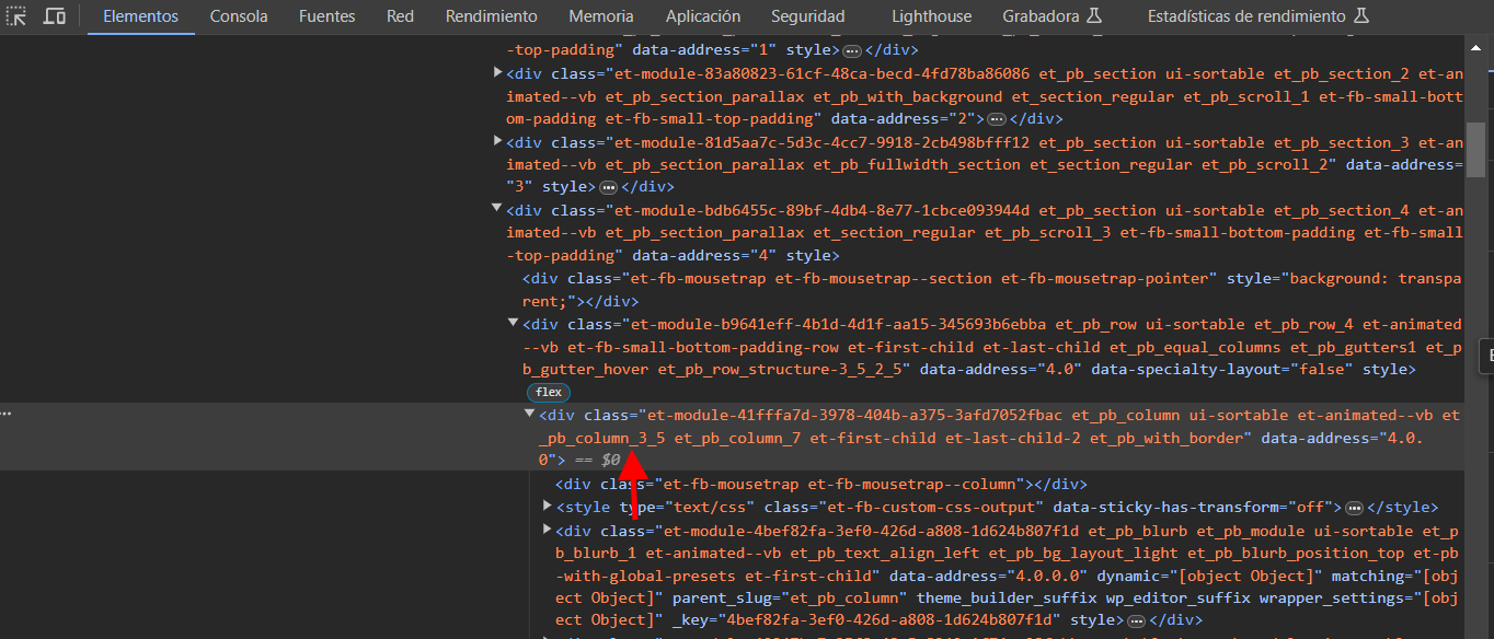

Al aplicar estilos css personalizados a ciertas partes de mi web (en concreto a una columna) la etiqueta que le otorga Divi en el constructor visual es distinta a la que tiene en la previsualización, es decir, en el constructor, la etiqueta de la columna es .et_pb_column_7 mientras que en la previsualización es .et_pb_column_3, esto hace que si pongo en el css una u otra etiqueta, se aplique correctamente en un sitio pero no en el otro; no es un gran problema porque inspeccionando el código de la web previsualizada puedo ver la etiqueta correcta y aplicarle el estilo, pero es bastante desconcertante ver diseños distintos en el constructor visual y en la previsualización, ¿hay alguna manera de corregir esto y que la columna tenga la misma etiqueta en ambos sitios?

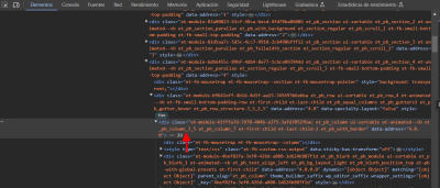

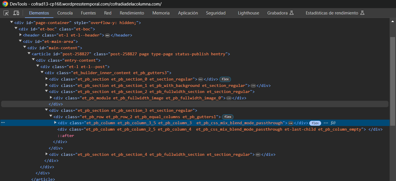

@pepesoler Hola Pepe.

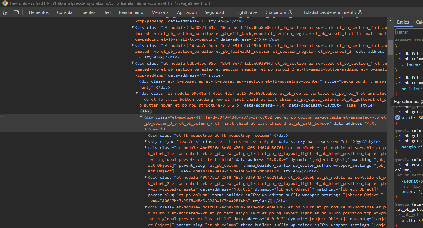

Adjunto la captura de la etiqueta en el constructor y la misma en la web previsualizada. En una la etiqueta es column_3, pero en la otra es column_7.
EtiquetaConstructor
EtiquetaVisualizador
Respondido : 11/03/2024 3:06 pm
Respuestas: 42228
Hola Alberto.
Las dos son  et_pb_column_3_5 lo que puede que ese bloque comparta también et_pb_column_7 pero la principal es et_pb_column_3_5

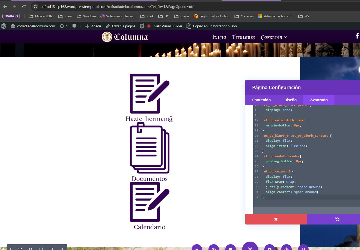

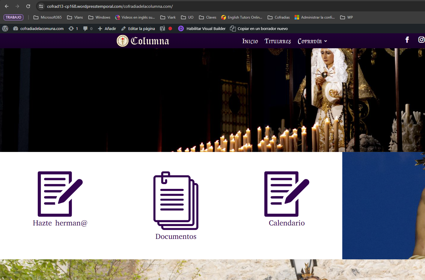

Lo que pasa es que column_3_5 es una etiqueta genérica que comparten varias columnas de la página y si modifico esa se modifican todas. En esta imagen te muestro el css que estoy usando para column_3, con él la columna que aparece justo a la izquierda tendría que colocar todos los iconos (documentos, calendario, etc.) en modo flex en una fila, sin embargo en el constructor no funciona:
captura
Por el contrario, al previsualizarla con ese código funciona correctamente:
captura1

Respuestas: 19397
Hola Aberto,

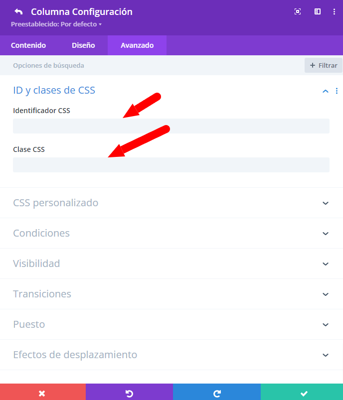

En este caso, como comenta Pepe estas son clases generales que se aplican a todo el sitio web, para poder apuntar a una sola columna tendrías que añadir un ID o una clase para que puedas especificar donde vas a hacer cambios de CSS
Otra opción más sencilla si solo quieres que los elementos de esta columna estén en flex es añadir CSS a este elemento principal, para ello tendrías que editar tu fila y seleccionar la columna donde están los elementos
Una vez seleccionado la final en la pestaña de Avanzado → CSS personalizado → Elementos del módulo debes añadir el siguiente código en la sección de Elementor principal
display:flex;
justify-content: space-around;
align-items: center;
Con esto los elementos que tienes en esa columna se mostraran en flex como deseas, verificalo y nos comentas como va todo

La forma más sencilla es aplicar un ID o clase especial a la columna que deseas modificar para así añadir un estilo específico a la sección que necesitas.
