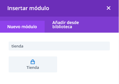

Tengo muchas dudas sobre esto. No tengo claro que pueda editar la página tienda de woocommerce con el constructor de Divi. Lo he intentado y no logro ver mis productos.

Al momento de crearla página interna de tienda puedes utilizar el constructor visual de elementos utilizando el módulo de tienda :

Problema tienda resuelto usando ese simple módulo.. je, gracias

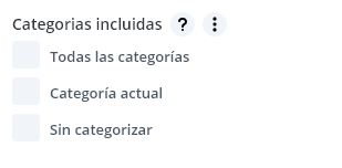

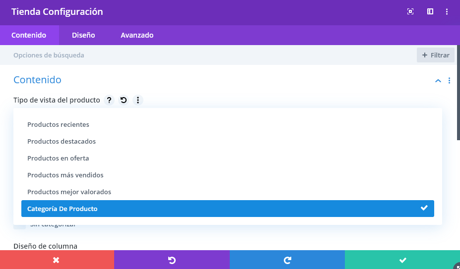

Con respecto a las categorías estas en lo cierto, puede que sea este el problema igualmente recuerda que puedes hacer algo parecido a lo que hiciste con la tienda, y utilizar el mismo módulo de tienda para indicarle que muestre únicamente los productos de una categoría, con esto pudieses crear una página interna que te sirva para mostrar estas categorías y poder editarla con divi.
La opción la encuentras en el apartado de contenido:
Aca le indicas que quieres mostrar categorías y luego dos secciones más abajo encuentras un listado de tus categorias:
seleccionas la que desees mostrar y listo
