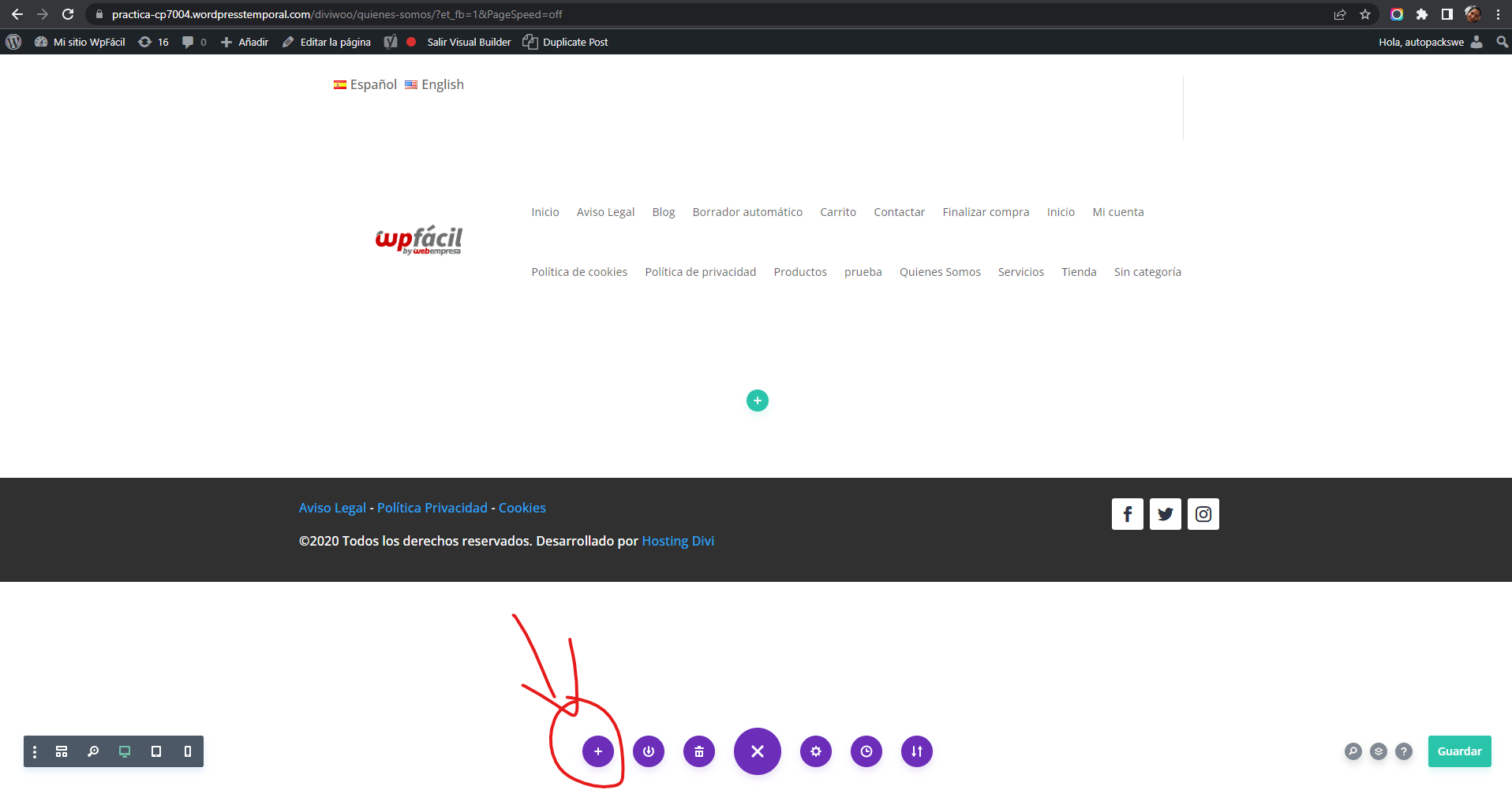

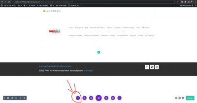

.- Edita la página Blog
.- Pulsa en el icono + del constructor
screenshot mary52.webempresa.eu 2023.06.06 16 36 08

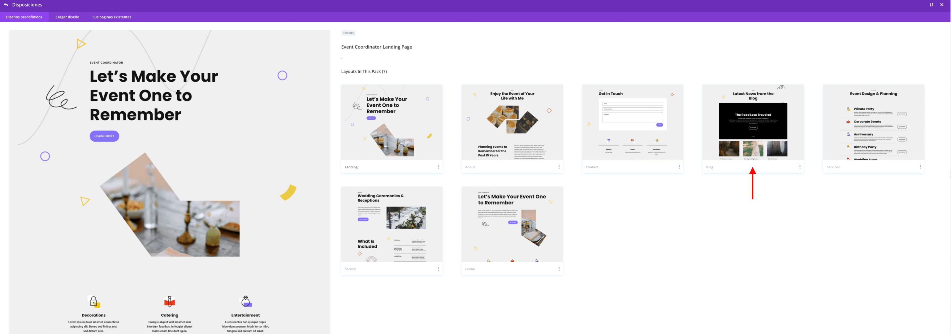

.- Selecciona la plantilla que quieres utilizar.

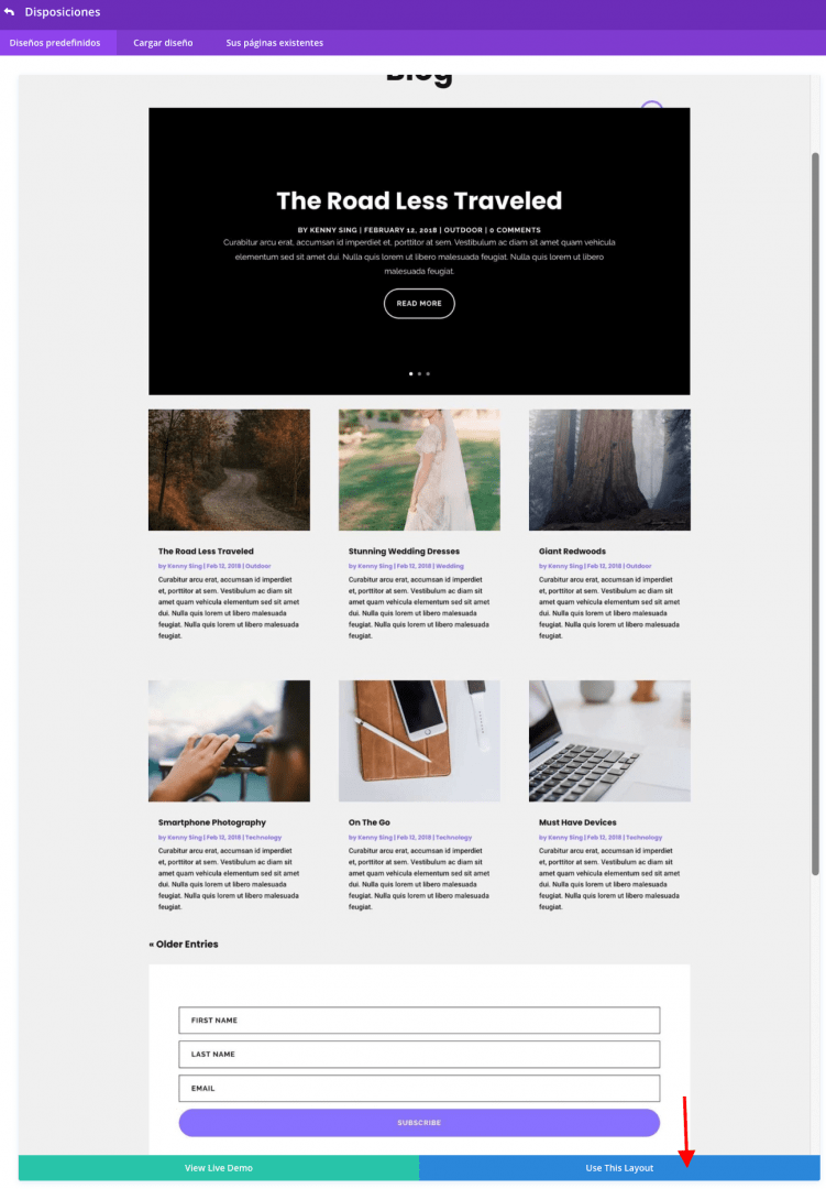

.- Selecciona el Layout del Blog

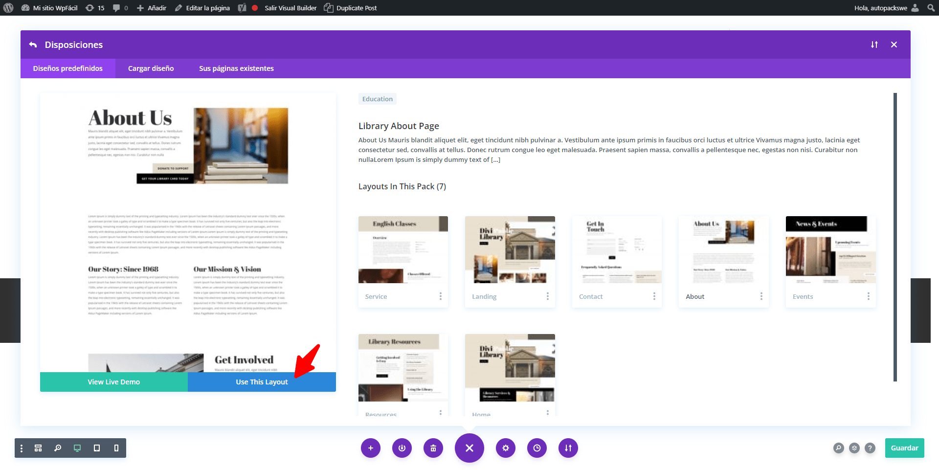

screenshot mary52.webempresa.eu 2023.06.06 16 38 57
.- Pulsa en Use this Layout
screenshot mary52.webempresa.eu 2023.06.06 16 40 00
Con estos pasos tendras cargado el nuevo diseño para la pagina Blog.

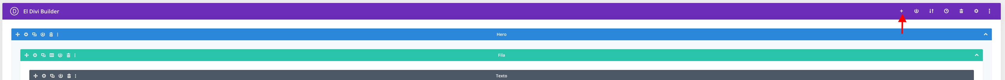

Hola Diego,

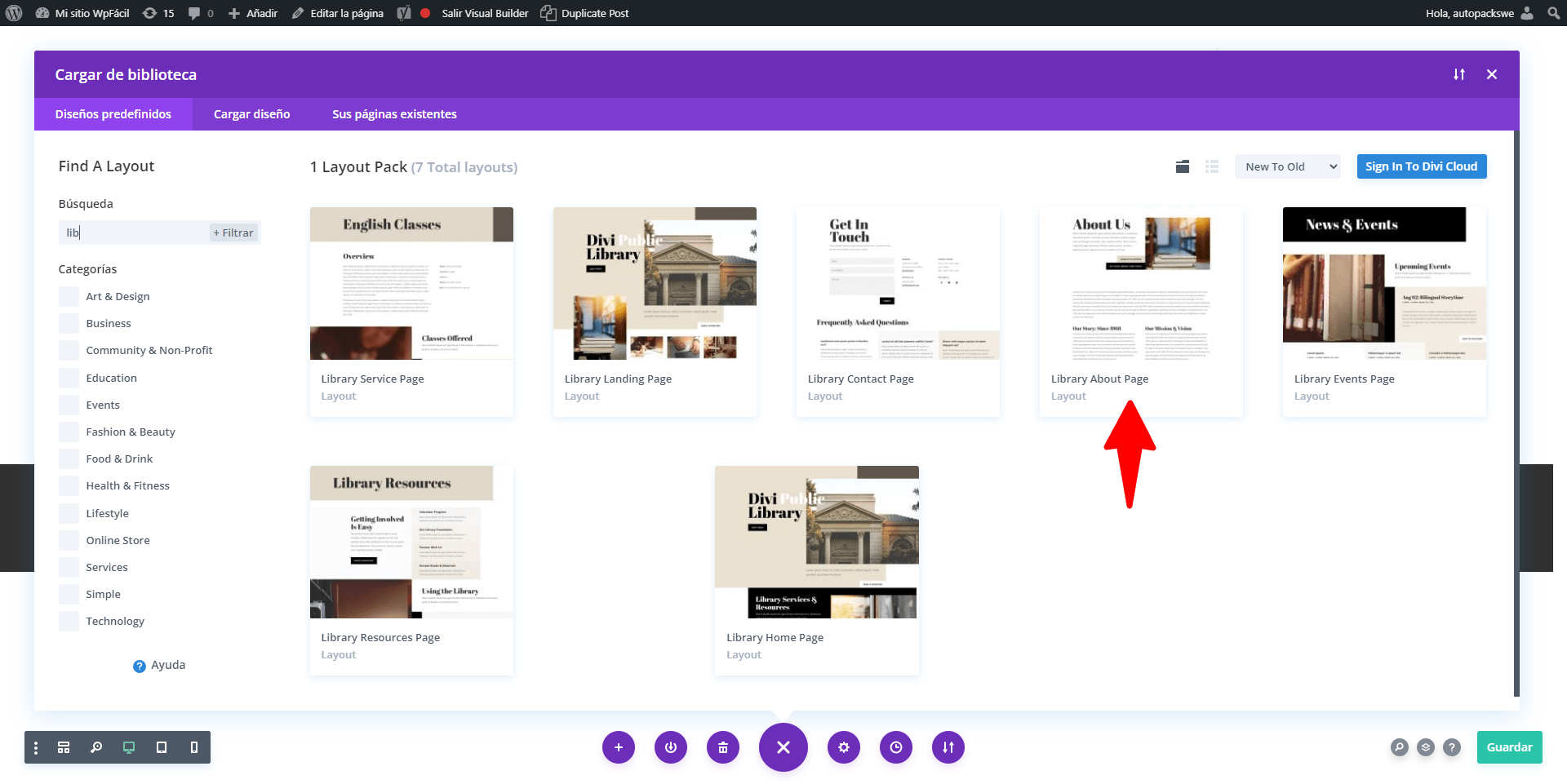

Es muy raro que se se importen todas las plantillas de Divi en todas las paginas, sin embargo revisemos lo siguiente prueba editar la pagina de quienes somos y elimina toda las secciones de Divi, luego de ello seleccionar para importar la plantilla en esta opción
Dentro de la biblioteca de plantilla de Divi buscar tu plantilla que intentas, utilizar entiendo que es library y selecciona la pagina de About us y impórtala seleccionar la opción que indica Use this layout
Una vez se importe guarda los cambios y revisa si esta pagina se muestra con la plantilla que seleccionaste, si es así necesitas realizar el mismo procedimiento con el resto de las paginas y importar la plantilla que corresponda para cada una.
Verifica esto y nos comentas como va todo
Respondido : 06/06/2023 4:10 pm

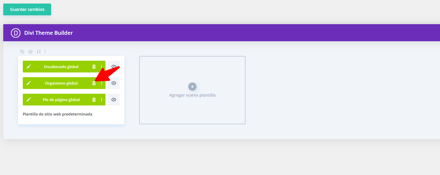

Hola Diego,
Entiendo, en este caso revisemos si tienes alguna plantilla que se esta aplicando como global para todas tus paginas, para ello ingresa al apartado de Divi -> Theme Builder y revisa si tienes alguna plantilla como organismo global en la sección de Plantilla de sitio web predeterminada.
Si es así elimínala e intenta importar nuevamente la plantilla para tu home o la pagina se nosotros.
Revisalo y nos comentas como va todo
Respondido : 06/06/2023 6:03 pm
