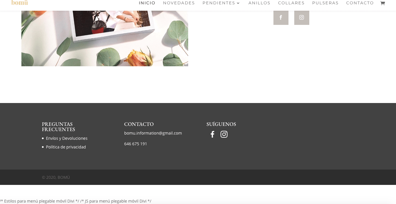

He introducido un código en las opciones del tema de Divi > integración > agregar código al <body>, y me ha aparecido en la parte de abajo del todo de mi página parte del texto de este código:
Captura de pantalla 2020 09 28 a las 13.53.18
Cómo puedo quitarlo?

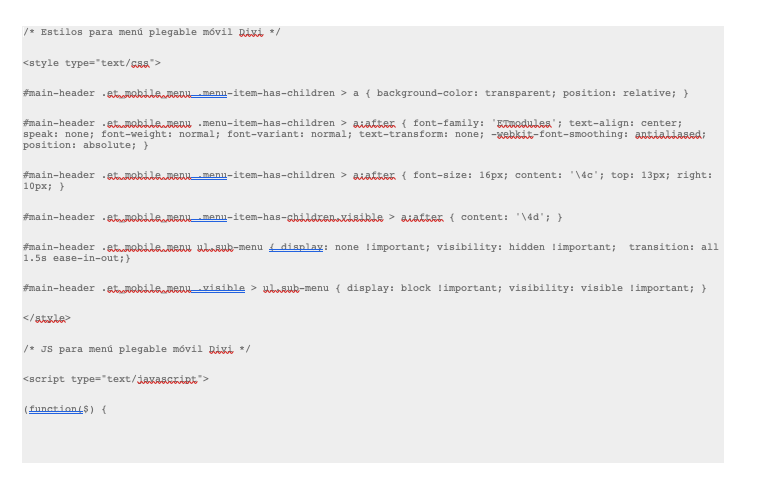

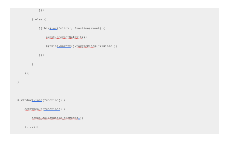

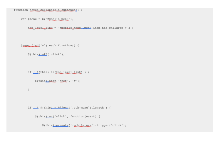

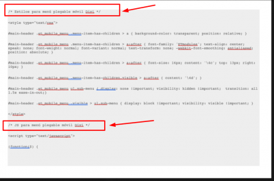

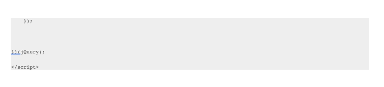

El código que he introducido es para que el menú móvil me aparezca plegado, se me desplegaba la categoría “pendientes” por defecto.
Este es el código, te lo mando por capturas porque cada vez que lo copio e intento mandártelo me echa de la página de webempresa:
Captura de pantalla 2020 09 29 a las 11.39.20
Captura de pantalla 2020 09 29 a las 11.39.28
Captura de pantalla 2020 09 29 a las 11.39.34
Captura de pantalla 2020 09 29 a las 11.39.40

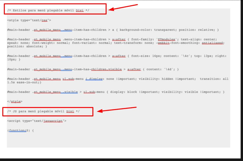

Hola Beatriz,
Veo que tienes dos comentarios que son los que aparecen en el pie de tu sitio web, ingresa a la opcion donde añadiste el código y elimina estas lineas
Screenshot
Luego de ello verifica si ya no aparece estas lineas en tu sitio web
Respondido : 29/09/2020 12:52 pm

Como puedes observar en la primera imagen que te mandé, abajo del todo se me queda una franja blanca, que me imagino que es porque he ajustado el tamaño de la cabecera y demás para acoplar encima la barra de notificación de aviso en tienda.
Podría ajustar el footer para que desapareciera esa franja blanca?
