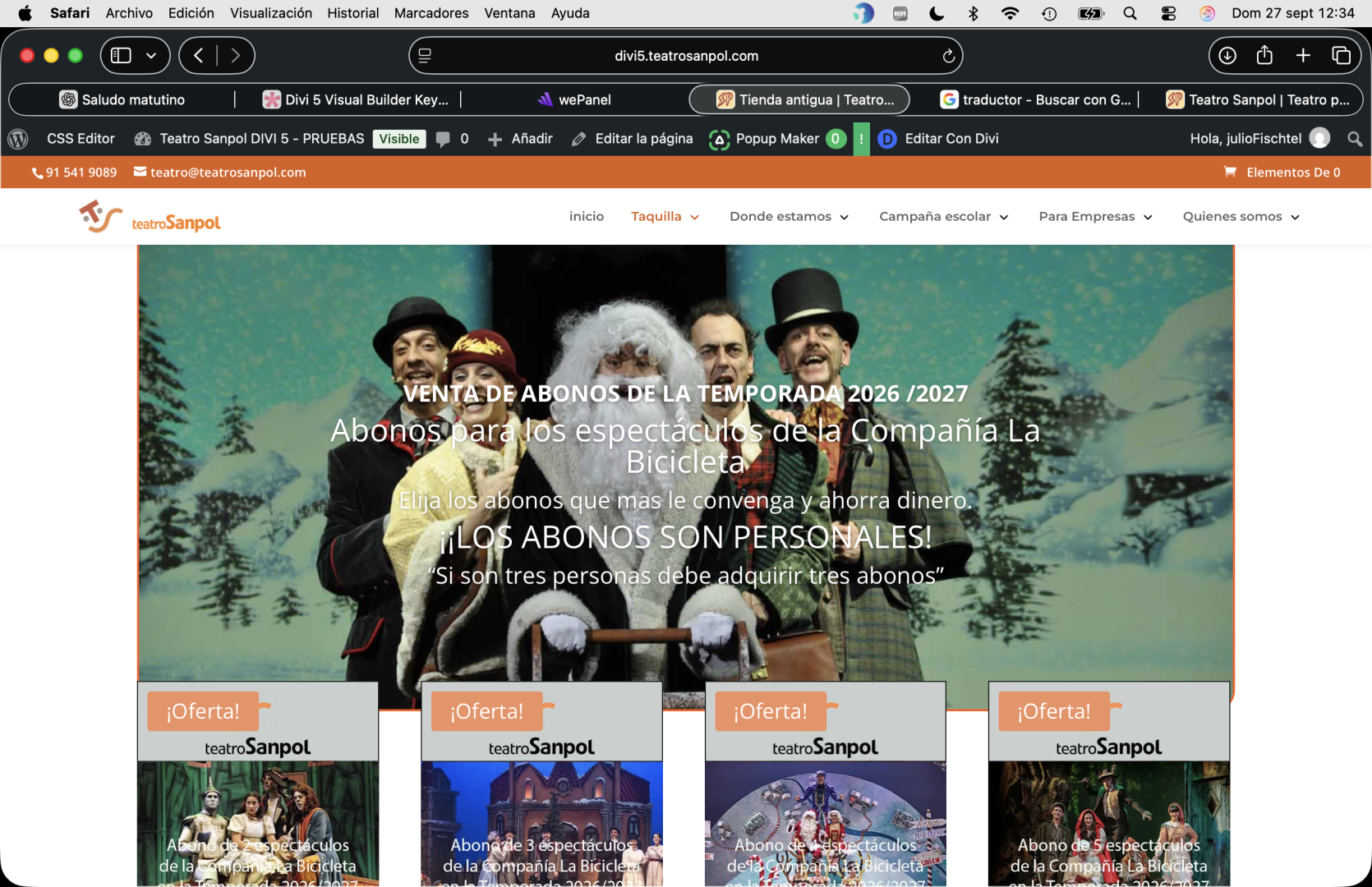

La conversión a Divi 5 aparentemente se realizó correctamente y estuvimos trabajando con normalidad. Entre otras cosas, creamos/modificamos una página de Tienda de WooCommerce con Divi 5 y la página llegó a funcionar y visualizarse correctamente.

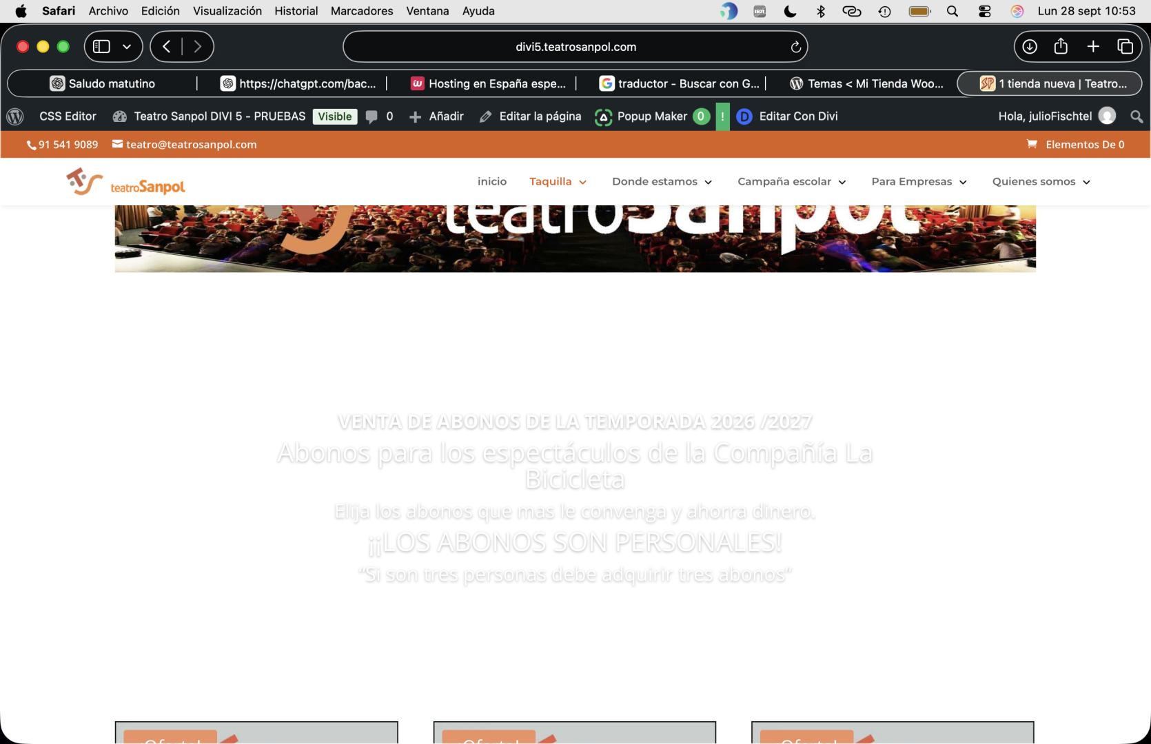

Posteriormente nos encontramos con un problema importante: al volver a editar la página, el contenido del cuerpo había desaparecido y solo permanecían la cabecera y el pie de página.

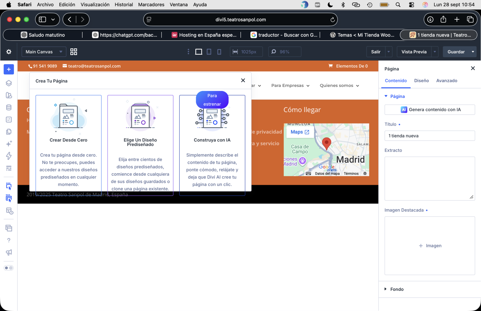

Comprobamos las revisiones de WordPress y encontramos una revisión anterior que aparentemente contenía el contenido de Divi. Restauramos esa revisión y WordPress confirmó correctamente la restauración. Sin embargo, al abrir después la página con Divi 5, Divi mostró la pantalla “Crea tu página”, como si la página estuviera vacía. Al cerrar esa ventana continuaban apareciendo únicamente la cabecera y el footer.

  • Primera captura — página terminada. Se ve perfectamente la Tienda funcionando: imagen de fondo, textos y los cuatro abonos. Demuestra que la página estaba construida y funcionaba.
  • Segunda captura — después de cerrar y volver a abrir. Es especialmente buena porque se conservan los textos y productos, pero ha desaparecido la imagen principal/fondo, dejando una enorme zona blanca. Ya demuestra que algo se ha perdido o dejado de cargar.
  • Tercera captura — al volver a entrar en Divi 5. Esta es la decisiva: Divi presenta «Crea Tu Página» —Crear desde cero, diseño prediseñado o IA— como si esa página no tuviera un diseño Divi, mientras siguen visibles la cabecera y el footer.

Hola Julio,
En este caso, la página de Tienda no debe editarse directamente desde el editor de la propia pagina, porque su contenido está siendo gestionado mediante una plantilla creada en:
Divi > Theme Builder
Por eso, al entrar directamente a editar la página, Divi puede mostrar:
Crea tu página
Como si estuviera vacía. Para editar correctamente la tienda debes ir a:
Localizar o asigna la plantilla de Shop / Tienda para que puedas editar desde allí el:
Custom Body / Cuerpo personalizado
Algo asi:
Theme Builder Teatro Sanpol DIVI 5 PRUEBAS — WordPress 09 28 2026 02 04 PM
Lo que ocurre es que Divi permite que una plantilla del Theme Builder sustituya el cuerpo normal de una página. Cuando esto sucede, el contenido que ves en el frontal procede de esa plantilla y no del contenido que aparecería al utilizar Editar con Divi directamente sobre la página.
Puedes continuar trabajando sobre divi5.teatrosanpol.com, pero para la página de Tienda haz los cambios desde el Theme Builder.
