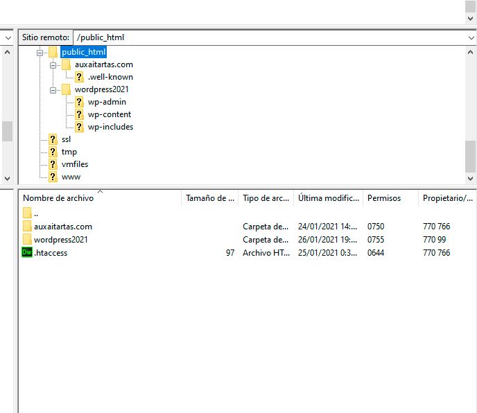

He observado que al pasar el sitio de la subcarpeta de la raíz a la raíz del sitio, se generó un archivo “.htaccess” fuera de la carpeta de la instalación de Wordpress, no sé si tengo que añadirlo allí, yo hice la prueba en el archivo “.htaccess” que está dentro de la carpeta de instalación de Wordpress .
filezilla
¿Podría añadirlo sin que perjudique el sitio con algún tipo de variación?

Ok, entiendo que debo hacerlo en el archivo “.htaccess” que está dentro de la carpeta de instalación, no en el que está fuera de la carpeta.
¿Es así?
filezilla
Respondido : 26/01/2021 7:13 pm
Respuestas: 12430
Hola David,
Debe ser el htaccess que esta dentro del dominio es decir un ejemplo si la carpeta de tu dominio (donde se ve la web) es auxaitartas.com entonces dentro de esta carpeta es donde debes modificar el htaccess.
Comentas si no me he explicado, un saludo 🖐️
