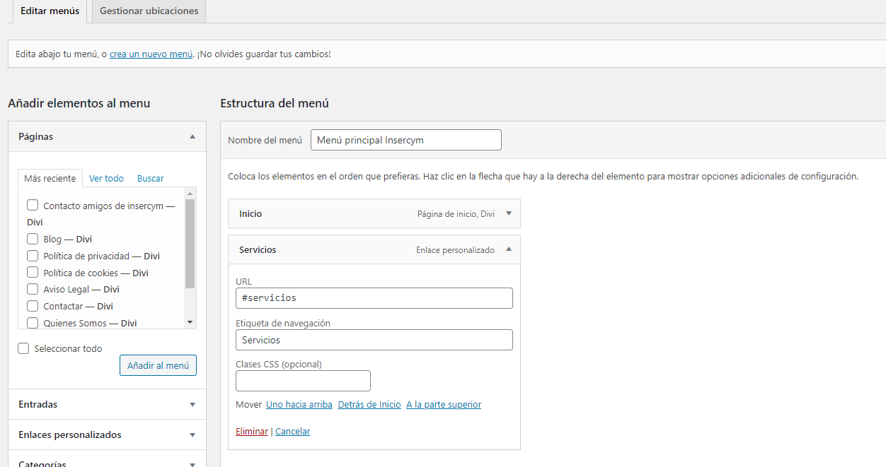

Tengo una página única y busco que desde el menú principal se navegue entre secciones. En las secciones que quiero enlazar, en el apartado avanzado- identificador css les di un nombre a cada una. Después en apariencia- menú- menú principal he añadido enlaces personalizados, en "url" he puesto # con el nombre de la sección. ejemplo: #servicios y en "texto del enlace" he puesto el nombre con el que aparecerá en la página publicada.
Este proceso lo he hecho antes con éxito, pero esta vez al hacer clic en el menú parece que no estuviera enlazado, no se que estoy haciendo mal. ¿Podría, por favor, ayudarme? muchas gracias.

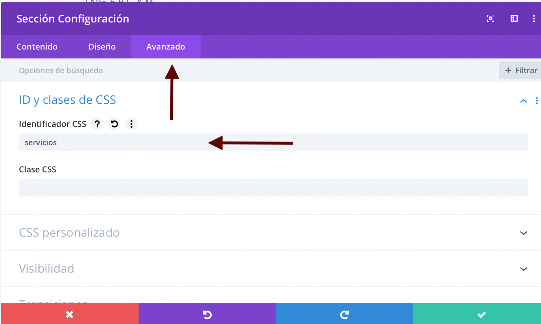

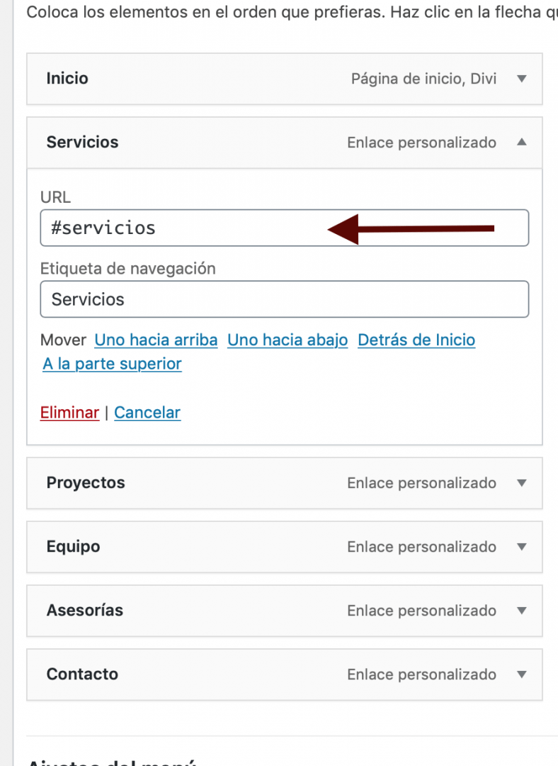

Revisa la respuesta de mi compañero @jhon, primero revisa tus enlaces personalizados del menú y posteriormente revisa que la sección o elemento que desees enlazar tenga el identificador idéntico al enlace configurado, debes ingresar solo el nombre del ancla y del identificador, evita el / y #. Observa las siguientes capturas, realiza las configuraciones tal como se muestran:
Captura de Pantalla 2021 01 29 a la(s) 18.45.23
Captura de Pantalla 2021 01 29 a la(s) 18.44.59

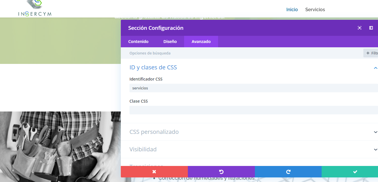

DIVI 2
DIVI 1
Adjunto las imagenes

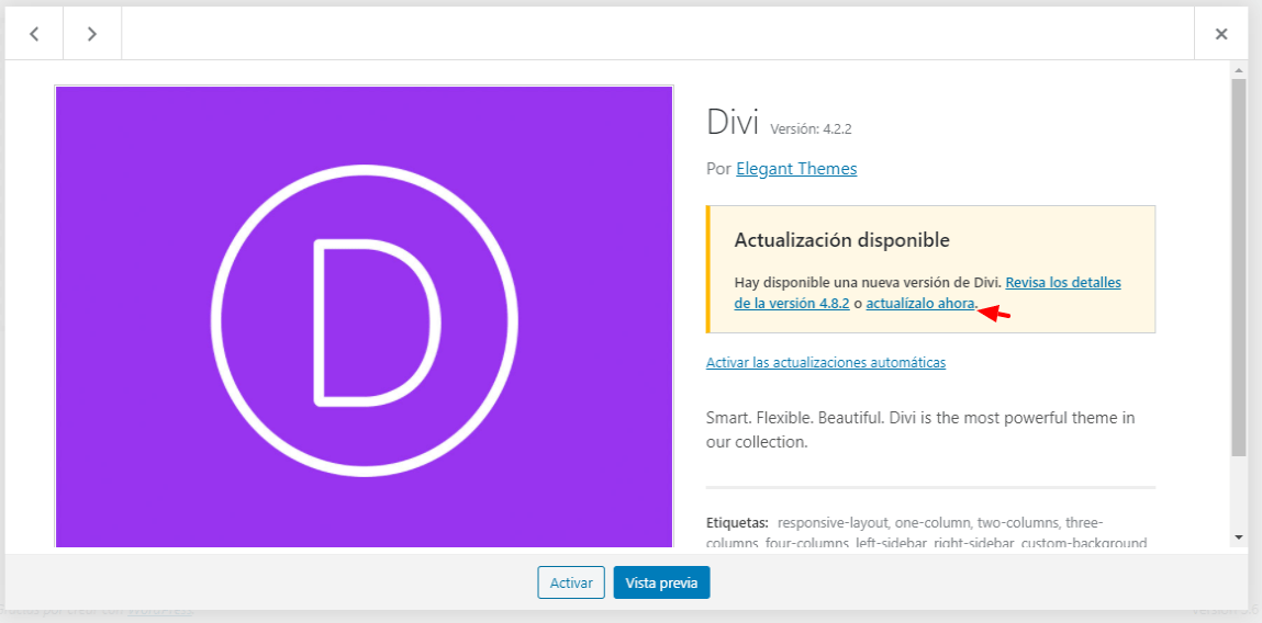

Veo inspeccionando tu instalación que tienes la versión 4.2.2 de divi cuando actualmente la última es la versión 4.8.2, has verificado Actualizar esta versión de divi (tema activo) para confirmar que se solvente en esta actualización?
PD: Antes de realizar cualquier actualización realiza una copia de seguridad de tu sitio web, puedes hacerlo por medio del método que te compartió mi compañera Karen previamente o bien con superbackup > https://guias.webempresa.com/preguntas-frecuentes/gestionar-copias-seguridad-superbackup/.
Verifica y nos comentas, un saludo 🖐️

Hola Mary,
Una vez tengas el respaldo a la mano y estés segura que no se perderá nada en caso que salga mal, ingresas al panel lateral de wordpress Apariencias > Temas.
Dentro de estos haces clic en tu tema activo y se mostrará la opción para actualizar:
