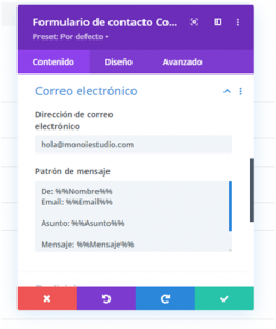

Hola, tengo varias webs alojadas con vosotros, en dos de ellas creadas con Divi, hay una página de contacto con un formulario de contacto. Llevo unos días recibiendo emails (ya van como 3 o 4) como si se hubiera usado el formulario de la web, pero llega con los campos así :
De: %%Nombre%%
Email: %%Email%%
Asunto: %%Asunto%%
Mensaje: %%Mensaje%%
Privacidad: %%Privacidad%%

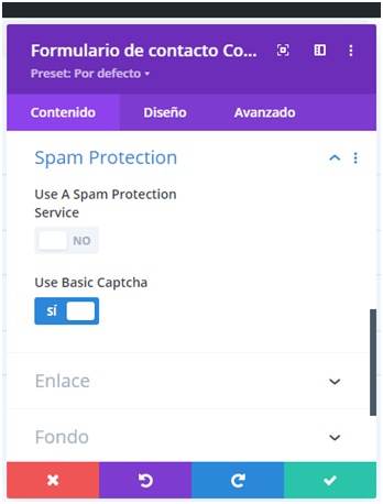

Abrí un ticket de soporte y me dijeron que lo planteara en el foro, me dijeron que quizás sea por "Lo más probable es que el sistema de captcha que tiene configurado el formulario no está funcionando. Te recomendaría cambiarlo." Pero en el formulario no hay más que el "Basic Captcha" de Divi que incorpora la suma de 2 números antes del envío.

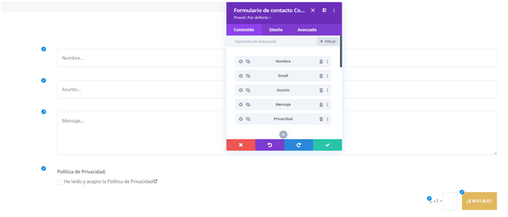

Hola Ro,
Puedes enviarnos la URL donde tienes el formulario de contacto donde se reciben los mensajes de este tipo?, de igual forma si es posible envíanos unas captura como tienes configurados el formulario de esta forma podemos verificar con mayor detalle lo que nos comentas

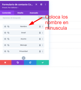

Hola Ro,
Entiendo, prueba lo siguiente crea un nuevo formulario desde 0 con estos mismos campos, luego realiza una prueba y verifica si al recibir el mensaje lo recibes en el formato correcto.
Para los identificadores (nombre de los campos) prueba usar todo el nombre en letras minúsculas
Screenshot (8)
Verifica esto y nos comentas si al enviarlo se recibe el mensaje de forma correcta
