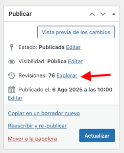

Por defecto, WordPress tiene un sistema de revisiones donde guarda una copia de la entrada o pagina cada 60 Segundos mientras estas editando la pagina/entrada y te permite restaurar ese contenido:
chrome capture 2025 8 7

Las revisiones que te comente solo afectan al contenido que tienes en es pagina no afectan a las demás por lo que no perderías ninguna pagina que creaste, no es lo mismo que restaura toda la web con una copia que si que pierdes todo lo que tenias hasta el punto de restauración.
Solo tienes que editar la pagina donde quieres recuperar su contenido y pulsa en revisiones, ahi te msotrara todas las revisiones que tiene guardas uy podrás elegir un punto para restaurarlo.
restaurar revision publicacion

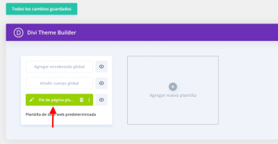

Hola Tarik.
Para que el pie de pagina global se muestre en todas las paginas tienes que crearlo desde Theme Builder
.- Accede a Divi -> Theme Builder:
chrome capture 2025 8 7 (7)
.- Selecciona Pie de pagina
chrome capture 2025 8 7 (8)
Una vez dentro podrás crear el pie de pagina que sera global para todas las paginas.
Tienes una entrada en el blog que te puede ayudar:
-> Cómo crear un footer en Divi
El Theme Builder de Divi es una herramienta que permite personalizar completamente el diseño de las diferentes partes de un sitio web como la cabecera, el pie de pagina, las entradas del blog, paginas de productos......
Imagina que quieres que todas las entradas del blog usen el mismo diseño,  con el Theme Builder puedes crear una plantilla personalizada y hacer que todas las entradas del blog usen ese diseño automáticamente y eso te sirve también para las paginas o productos, incluso por categorías.
