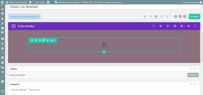

De nuevo tengo problemsa con la visualización de los módulos de la biblioteca de Divi:
imagen
Esta vez he visto que el problema surge cuando actualizo el tema de Divi.
He borrado la catché y el problema persiste.

Hola Blanca.
Ok y que problema tienes ? no puedes añadir modulos ?
Si nos das un poco mas de información seria de ayuda para poder identificarlo.
Respondido : 04/04/2024 11:01 am
Respuestas: 203
Claro, disculpa!
El problema que tengo es que al entrar en los módulos para editarlos, no puedo, porque no aparecen.
Sí puedo añadirlos.
Respondido : 04/04/2024 11:05 am
Respuestas: 20509
Hola Blanca,
Entiendo que estos cambios los haces en la Biblioteca de Divi y no una página, si es así prueba lo siguiente, accede a Ajustes → Enlaces permanentes y sin realizar ningún cambio pulsa el botón de guardar cambios.
Borra la caché de tu sitio web y comprueba si los módulos se muestran de forma correcta y puedes configurarlos.
Respondido : 04/04/2024 12:24 pm
Respuestas: 203
Sí, eso es.
Acabo de hacer lo que me has indicado y se ha arreglado el problema. ¡Muchas gracias!
Un saludo,
Blanca
