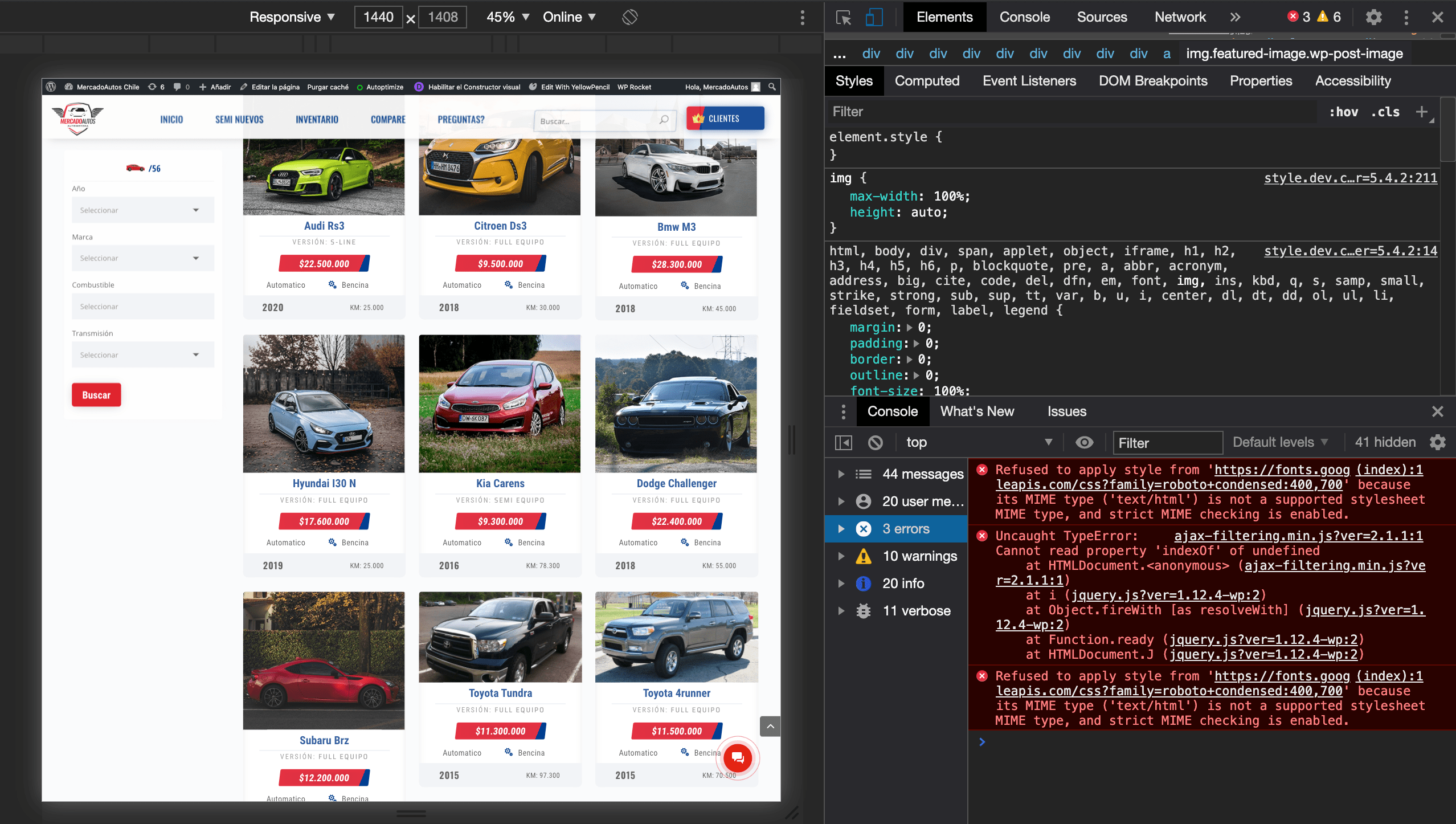

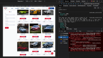

Hola estoy intentando poner la fonts roboto condensed en modulos del plugin divi engine, pero no me los toma, borre cache y nada. Lo otro que el modulo Oderby del mismo plugins, que se encarga del orden de búsqueda lo aplica, pero desordenado, si podrían revisarlo porfavor...
También Cuando quiero cargar más autos el botón "VER MÁS" no funciona www.mercadoautoschile.cl/inventario
Adjunto imagen de unos errores que veo.
Captura de Pantalla 2020 10 13 a la(s) 14.52.49

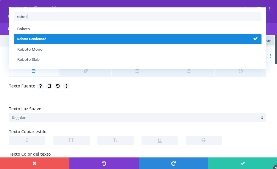

Como estas importando la fuente?, recuerda que puedes tener todas las fuentes de google a tu disposición directamente en divi, para ello verifica si tienes la opción activa en Divi > Opciones del tema > General:
Tendrás esta opción, ya luego cuando estas editando en tus páginas puedes ingresar a la pestaña de Diseño > Texto, y alli veras las opciones para seleccionar tipo de fuente:
Con respecto al botón de ver más antes funcionaba correctamete? has agregado o cambiado algún código interno del tema o hecho alguna actualización que interfiera con el funcionamiento de este?

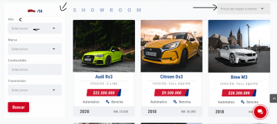

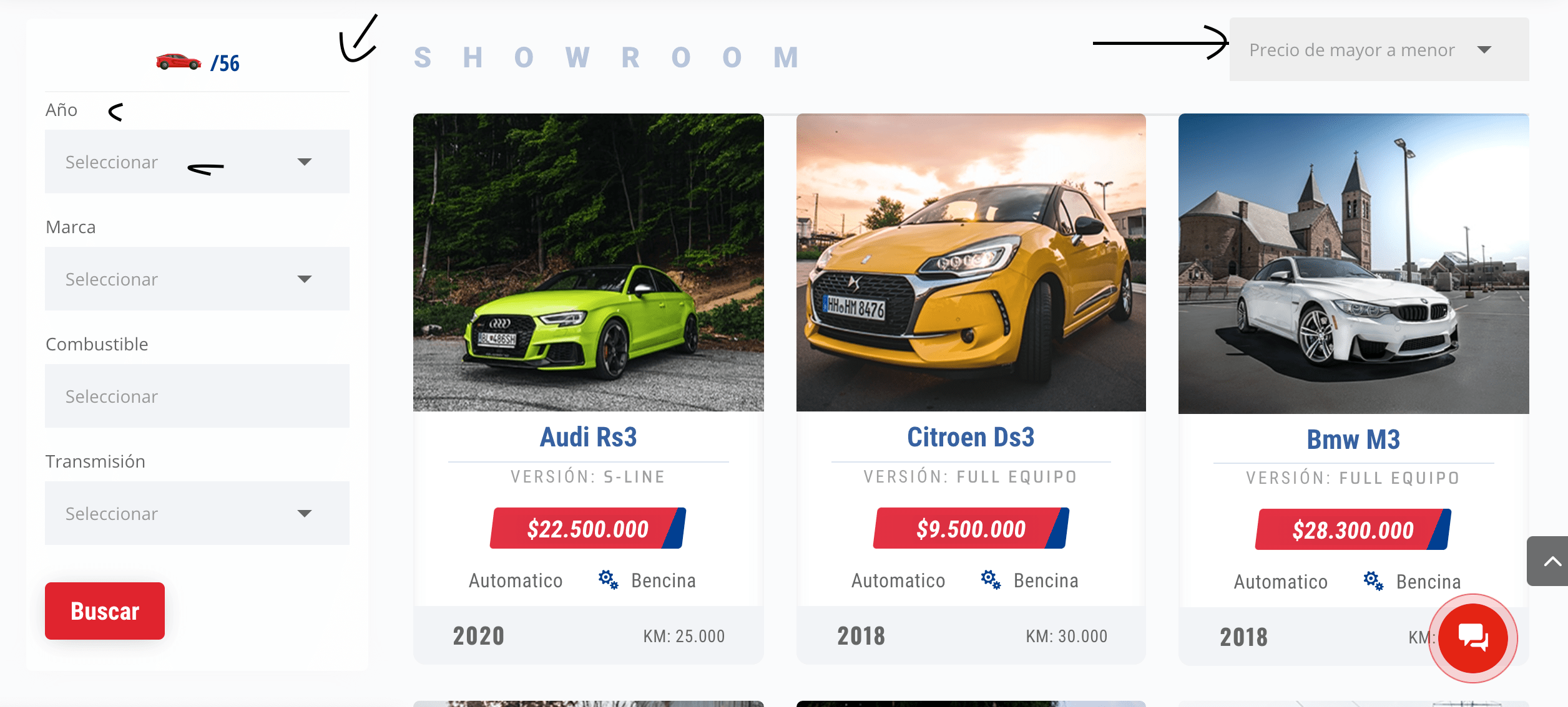

Hola sí esta activada la opción, la pagina trabaja con esta fonts, pero en los modulos de este plugins Divi engine, que son buscadores, adjunto imagen, no toma esta font y se encuentra seleccionada. Aparecen las por default....
Sobre el bottom si antes funcionaba, estuve desactivando todos los plugins actuales que instalado, borre algunos y fui desactivando todos los actuales y no hubo cambio, limpie cache igualmente.

Has intentado insertarlos con css? en lugar de insertarlo de la forma que lo estas haciendo? puedes agregar el siguiente código si requieres que todos los inputs del sitio tengan este tipo de fuente > Roboto condensed:
select {
font-family: 'Roboto Condensed',Helvetica,Arial,Lucida,sans-serif !important;
Verifica y nos comentas sobre esto, con respecto al botón verifica si dejas únicamente el complemento del buscador activo y el tema te permite utilizar este botón, si lo hace entonces vas activando complementos uno a uno hasta encontrar el que interfiere con este funcionamiento.

Perfecto configure desde el plugins yellow css para cambiarlos manualmente, solucionado.
Lo que comentaba anteriormente del modulo Oderby, que es para el orden de los productos, tal como adjunte en la imagen anteriormente

Espectacular, ya solo nos queda el problema del botón de ver más entonces, lo que te comentaba era que desactives todos los complementos, y únicamente dejas activos los necesarios para que el botón de ver más funcione.
Si se lleg a dar el caso que desactivas todos y aun no se ha solventado el inconveniente entonces verifica instalando el siguiente complemento https://wordpress.org/plugins/enable-jquery-migrate-helper/ .

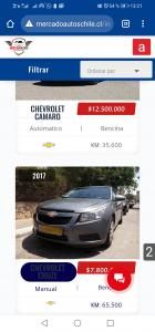

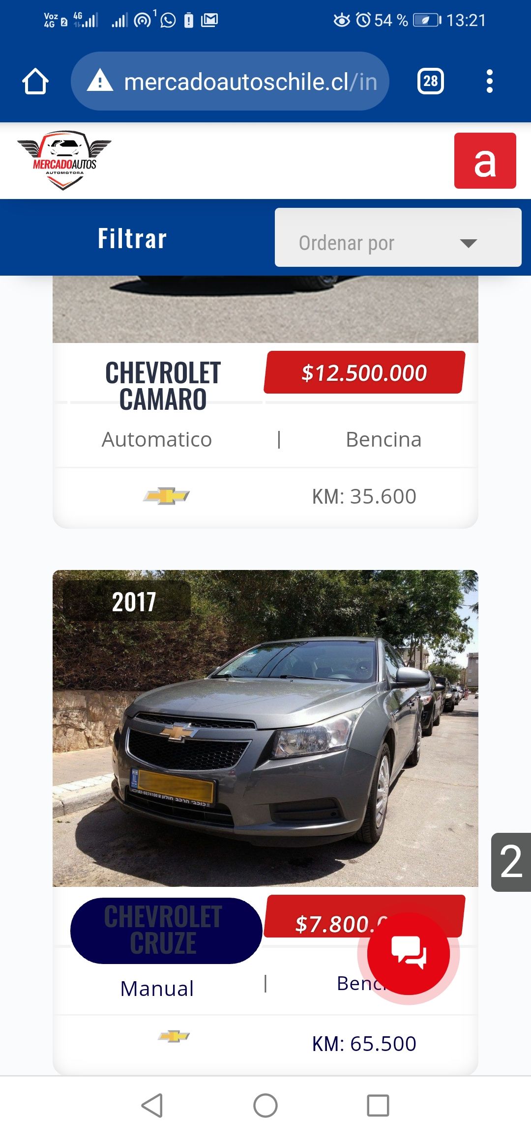

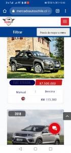

Hola desintale practicamente todos los plugins pero no se logra arreglar, instale igualmente el plugin que me comentas y aún sigue igual, lo que si noto que en mobile funciona el bottom, pero en la url www.mercadoautoschile.cl/inventario al apretar el bottom, los nuevos autos salen con un fondo azul en titulo y un poco desalineado, adjunto imagen, vs a la url www.mercadoautoschile.cl/compare el bottom funciona y no pasa este problema. Adjunto imagen
En escritorio en ni una de los url funciona.
Screenshot 20201015 134359 com.android.chrome
Screenshot 20201015 132121 com.android.chrome
