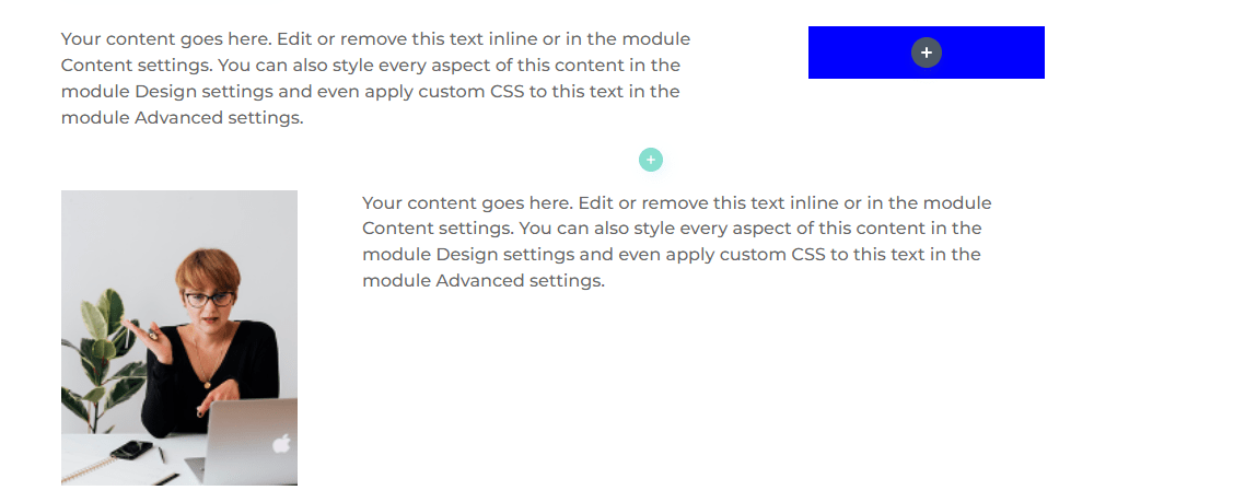

Hoy estoy rehaciendo una de las entradas sin plantilla y cuando trato de insertar un módulo con 2 columnas (de tamaño 3 y 9 de grid), automáticamente una de la columna más pequeña aparece con un fondo azul. Al ir a ver el fondo aplicado en la columna, no aparece nada. Y aunque inserte una imagen (como es el caso que tengo ahora), ese fondo azul es lo primero que se carga al abrir la página para después cargarse la imagen. https://pavomengano.com/porque-necesitas-un-briefing-para-tus-proyectos/

Si te fijas en esa línea fina azul que aparece en el vídeo que mandas corresponde a la primera fila en la imagen que te mando adjunta, que ahora se ve mejor porque he metido texto en la otra columna.
Acabo de meter otras 2 filas con la estructura de columnas 3-9 y 9-3, y donde está la imagen aparecía ese cuadrado azul. Como decía, al cargar la página aparece primero el cuadrado azul. Esto pasa en la url https://pavomengano.com/porque-necesitas-un-briefing-para-tus-proyectos/, la misma que estabas mirando. Cuando miraste cambié la estructura de columnas de 4-8, que no da este problema y por eso no veías problemas con la carga de la imagen. Además he detectado que la estructura 3-9/9-3, que es donde he detectado este problema, no se ajustan por completo al ancho del contenedor.

Ok ya veo, es por que hay añadido un fondo de color azul:
.et_pb_gutters3 .et_pb_column_2_5 {
background-color: blue;

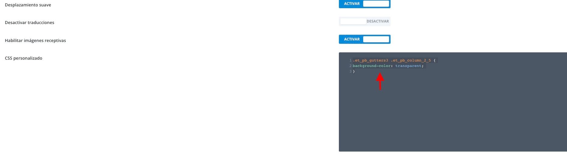

.- Accede a Divi -> Opciones del tema.
.- En la celda CSS Personalizado añade lo siguiente y guarda los cambios:
background-color: transparent;

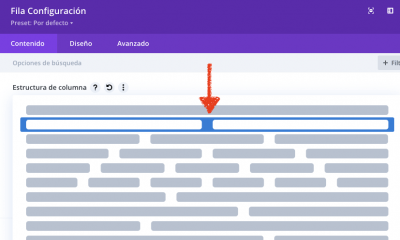

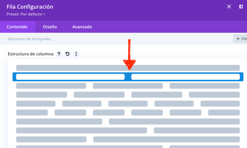

Tienes dos columnas pero el ancho de cada una es distinta.

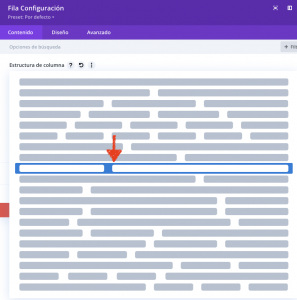

.- Edita la fila y en la estructura selecciona dos columnas con él mismo ancho:
Captura de pantalla 2022 05 12 a las 12.59.47

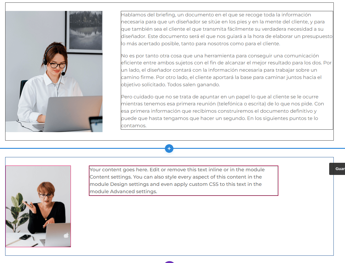

En lo que te refieres al ancho de las columnas el problema que he detectado es que no ocupan el 100% de la fila, que deduzco de debería de ser el comportamiento por defecto. En la imagen que te adjunto se ve la diferencia entre dos filas con distinta estructura para 2 columnas. En la segunda se ve que la columna donde se inserta el texto no ocupa todo el espacio, y esto es lo que me extraña.

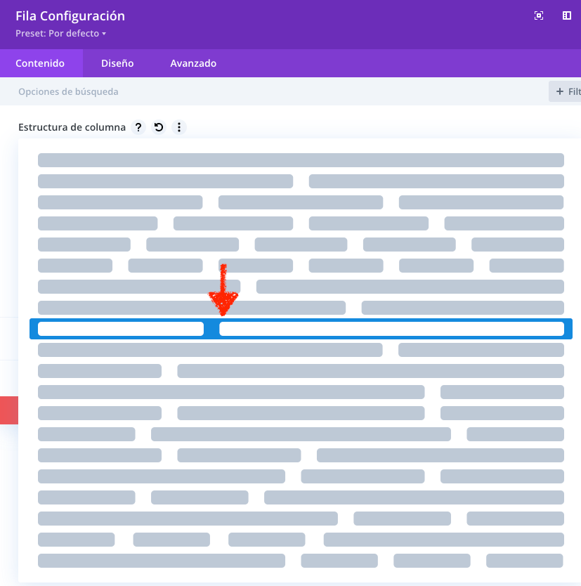

Es por lo que te indique antes, tienes que jugar con los tamaños de las columnas, por ejemplo selección esta columna:
