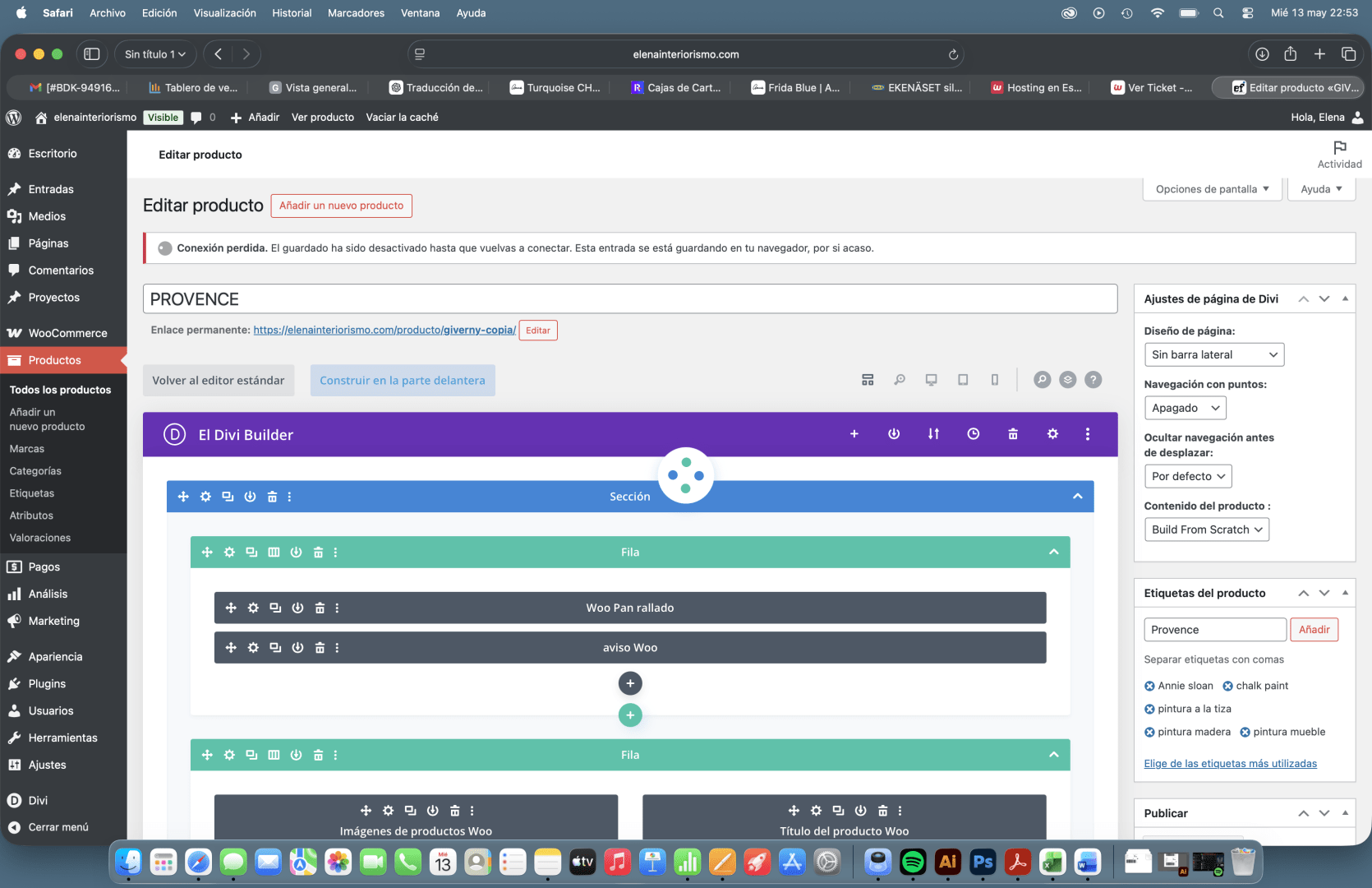

Buenos días, llevo varios meses con problemas en el panel de WordPress y se me bloquea a los minutos de abrirlo. Os adjunto pantallazo y se pierde en ocasiones la conexión aunque si que hay wifi y en debut.log aparece que hay incompatibilidades o falta de actualización del tema de WPFacil. En tickets que he abierto me sugieren que cambie la versión de PHP pero sigue fallando igual... Desde el soporte de los tickets me remiten este foro para ver si lo podéis solucionar. Me dicen: parece que hay un problema relacionado con la plantilla y que la misma requiere una actualización para ser compatible con versiones más modernas de PHP.. También te puedo confirmar que no te está afectando ninguna medida de seguridad del servidor, fue lo primero que revisé.
Captura de pantalla 2026 05 13 a las 22.53.43
Captura de pantalla 2026 05 13 a las 23.02.54
El caso es que cuando estoy en el panel de WordPress a los 10 o 15 minutos da error 500 y se bloquea y se vuelve a activar a los 5 minutos.

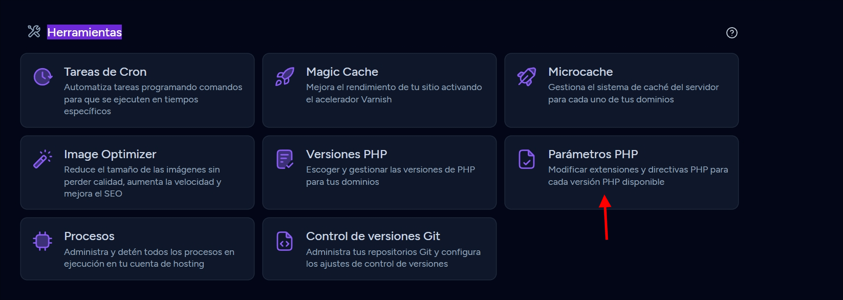

.- Accede a tu cuenta de WePanel -> Herramientas -> Parámetros de PHP

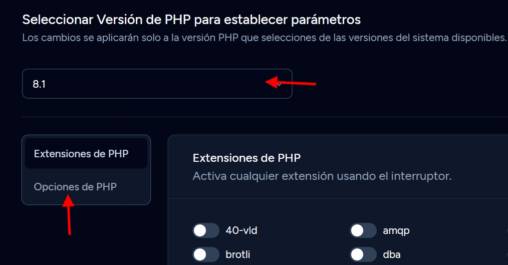

.- Selecciona la versión de PHP 8.1 que es a que estas utilizando en esa instalación y pulsa en opciones de PHP
chrome capture 2026 05 14 (1)

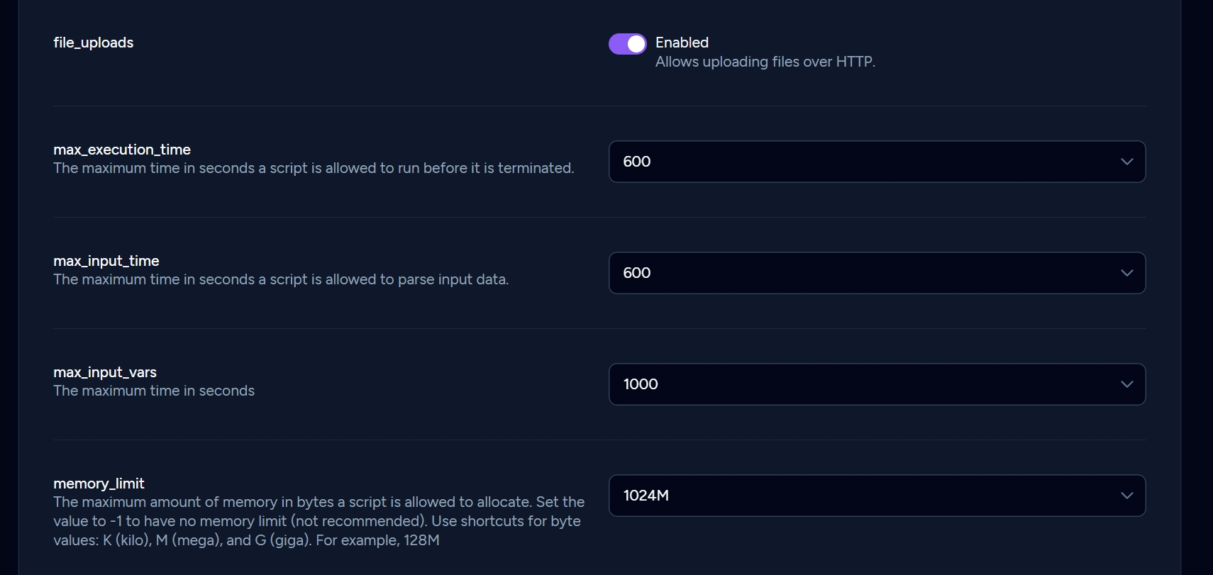

.- Modifica los parámetros max_execution_time, max_input_time y memory_limit al máximo
chrome capture 2026 05 14 (2)
Revisa si mejora y no se bloquea.

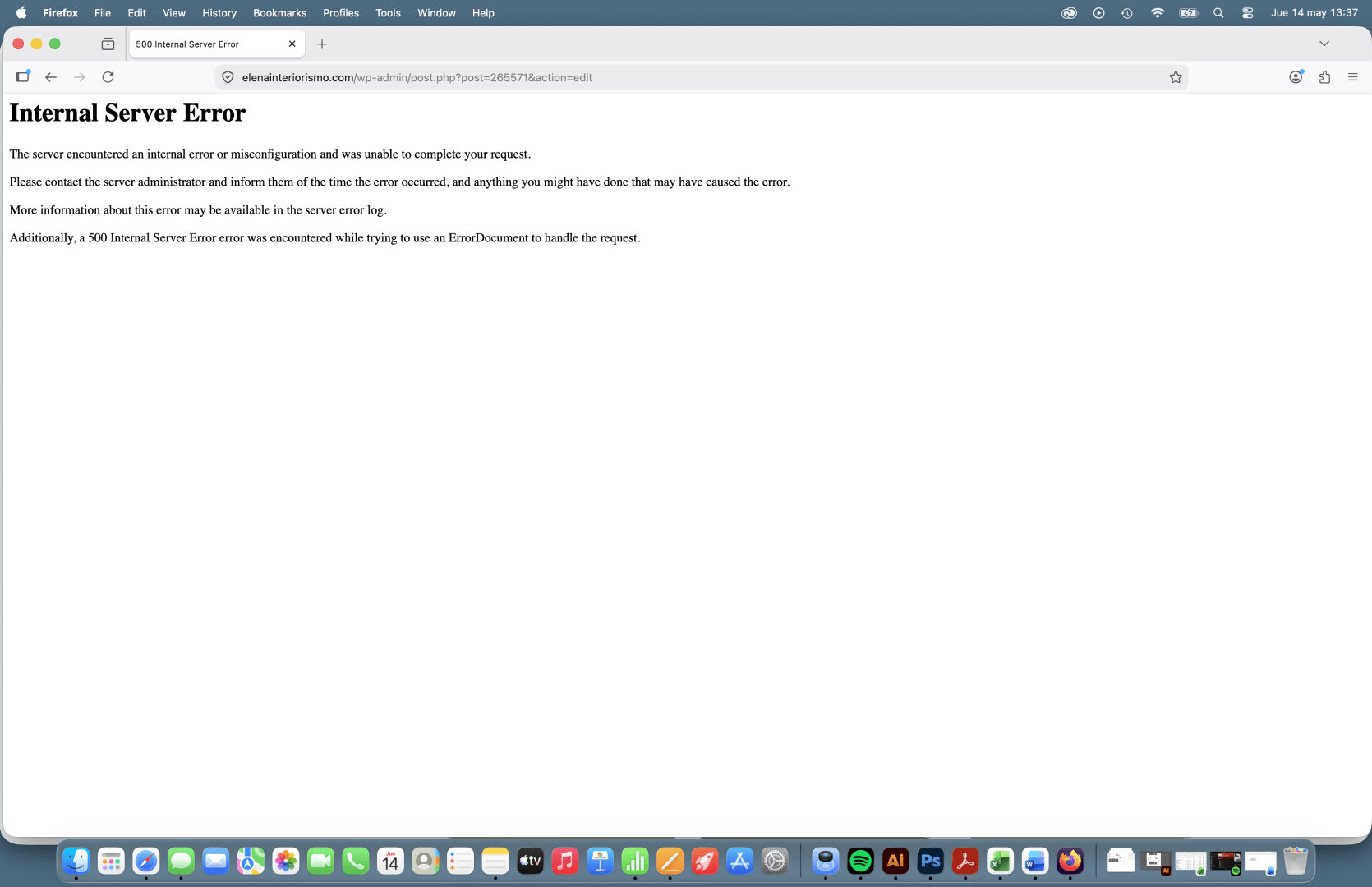

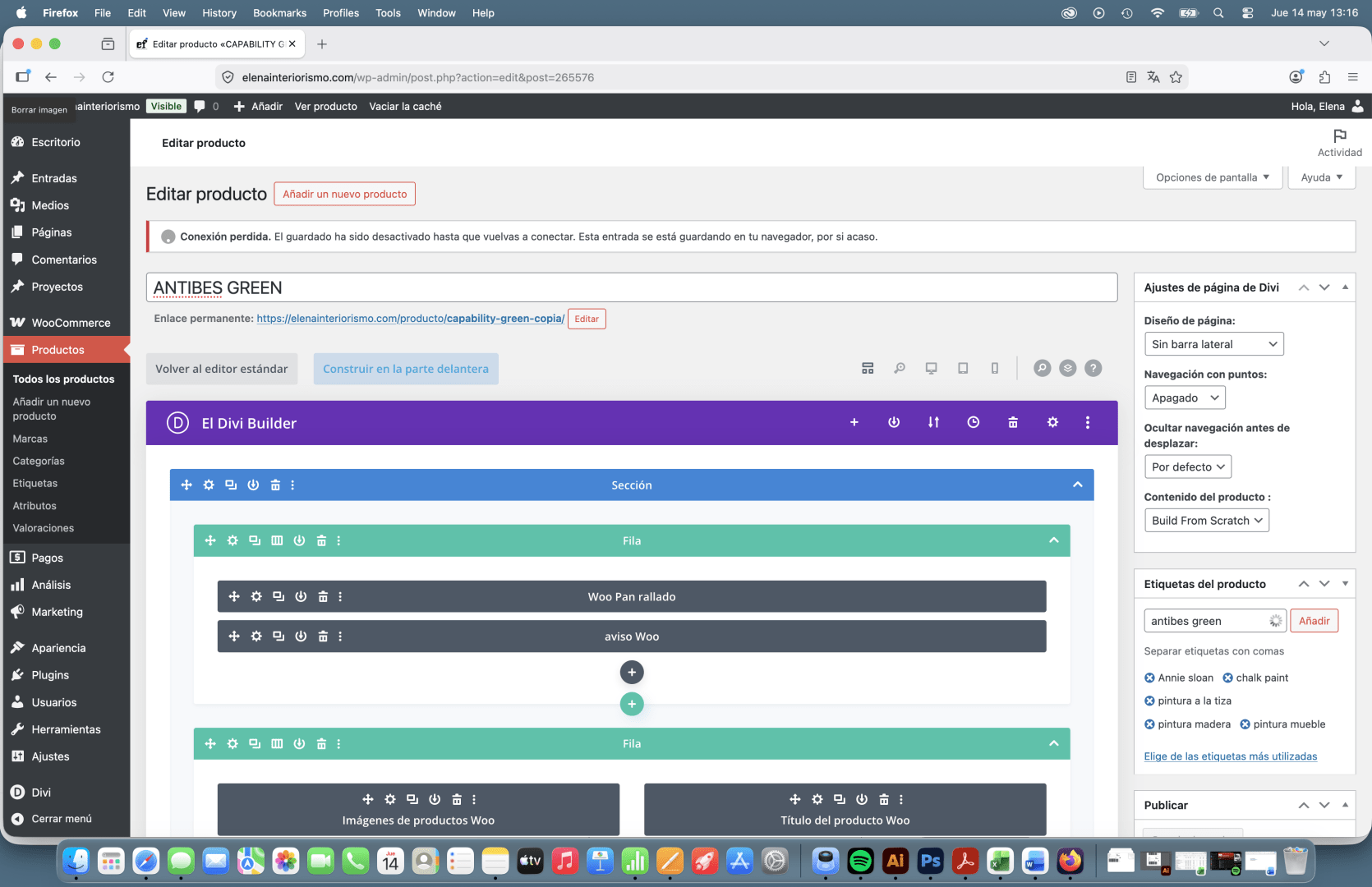

Malas news: la cosa sigue igual. He entrado con otro navegador -Firefox- y te mando pantallazo...
Captura de pantalla 2026 05 14 a las 13.37.48
Captura de pantalla 2026 05 14 a las 13.16.30
