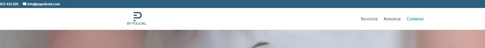

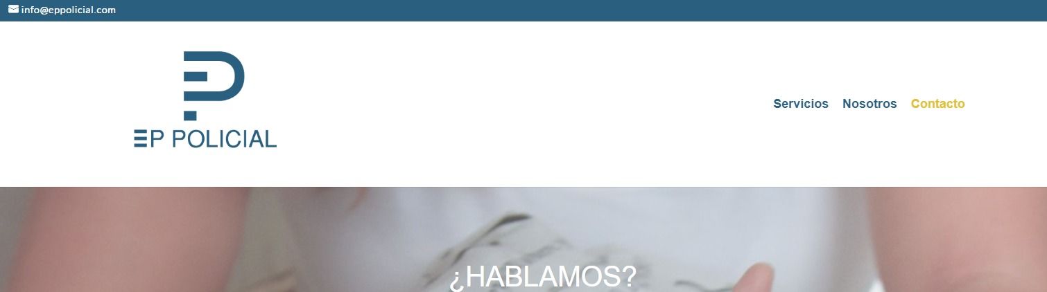

Adjunto varios pantallazos de alguno de estos problemas que paso a detallar:

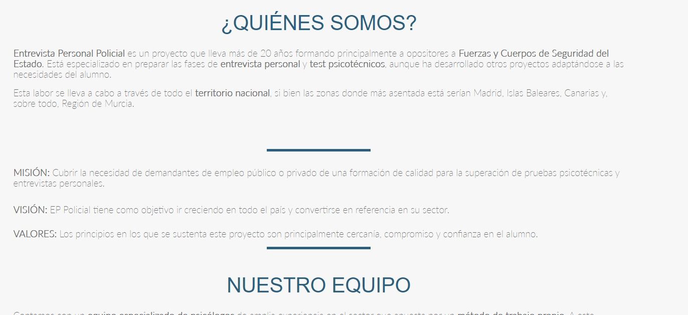

PANTALLAZO 1: Fuente del titular correcta, pero fuente "por defecto" del cuerpo de texto

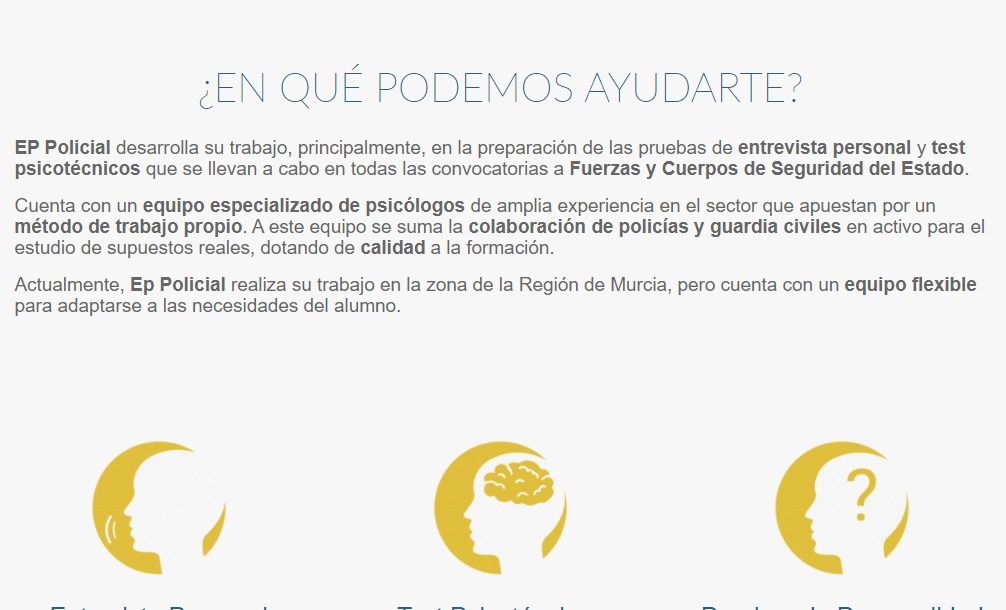

PANTALLAZO 2: Fuente del cuerpo de texto correcta, pero fuente "por defecto" del titular.

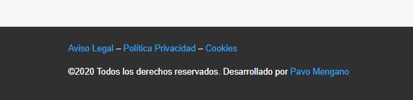

PANTALLAZO 3: Color de los enlaces en azul claro, que es el color "por defecto", no reconoce el #2A5F7F que se la asignado

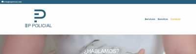

PANTALLAZO 4: Menú correcto, con los colores bien asignados y el color del "selected" bien definido

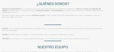

PANTALLAZO 5: Menú incorrecto. Los colores y la altura del menú son "por defecto".

pantallazo 5
pantallazo 3
pantallazo 1
pantallazo 2
pantallazo 4

Veo que a nivel de plugins tienes autoptimice y wp optimice, verifica primeramente vaciando las caches de ambos complementos y luego desactívalos momentáneamente, puede que el problema se origine al comprimir de forma excesiva el código en busca de la mejor optimización de la velocidad se este comprometiendo los ajustes que realizas tanto de estilos como en el constructor como bien mencionas.
Realiza esta prueba y nos comentas, un saludo 🖐️

@argenis Hola! Muchas gracias por tu respuesta tan rápida. Hice todo lo que comentaste y veo que funciona, por lo que parece que el problema era ese exceso de compresión. Imagino que debería de tener un único compresor para evitar volver a tener este problema, ¿verdad?

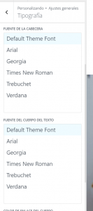

Y acerca de Google Fonts, lo extraño es que tengo activado su uso. Pero no puedo acceder como se puede ver en la imagen que adjunto. Y cuando se creó esta web tenía acceso y ahora que estoy trabajando en ella no entiendo porqué.
¿a qué puede ser debido?
pantallazo tipografias

Prueba ir desactivando plugins, es posible que alguno te este causando el problema
