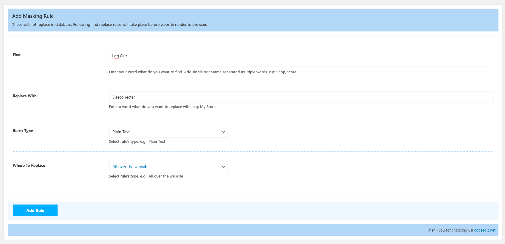

Estupendo, mientras esperas una respuesta de ellos y puedes intentar con este complemento: https://es.wordpress.org/plugins/real-time-auto-find-and-replace/ , con el puedes remplazar cadenas de código por ejemplo:
Una vez lo instalas vas al panel lateral de find and replace y al agregar un nuevo "remplazo" podrás ver la captura que te envío, aca insertas en el primer espacio el texto inicial y en el segundo como quieres que se muestre, esto puedes usarlo mientras te responden de soporte de quadmenu por que lo que hace es buscar y remplazar, cosa que no es lo mas eficiente dado que no sabes si el funcionamiento se vea afectado.
