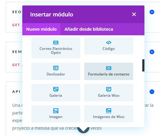

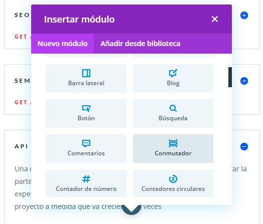

Está en desarrollo offline.. Creo que el ejemplo sirve, es algo que ya viene predeterminado cuando se quiere insertar un módulo. Lo que se quiere en esta caso es poner un módulo dentro de otro módulo, es decir dentro de un "Conmutador" un "Formulario de contacto".
Pongo captura de pantalla del los módulos de los que hablo.
Conmutador:
Conmutador
Formulario de contacto:
Form
