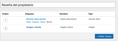

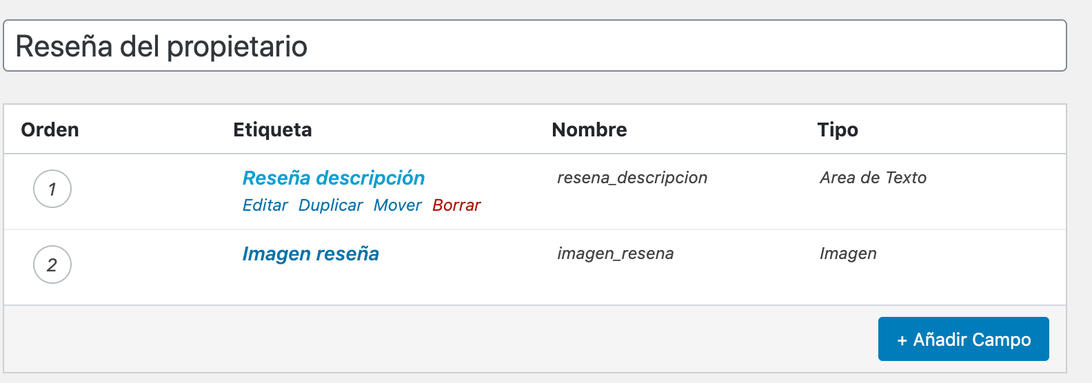

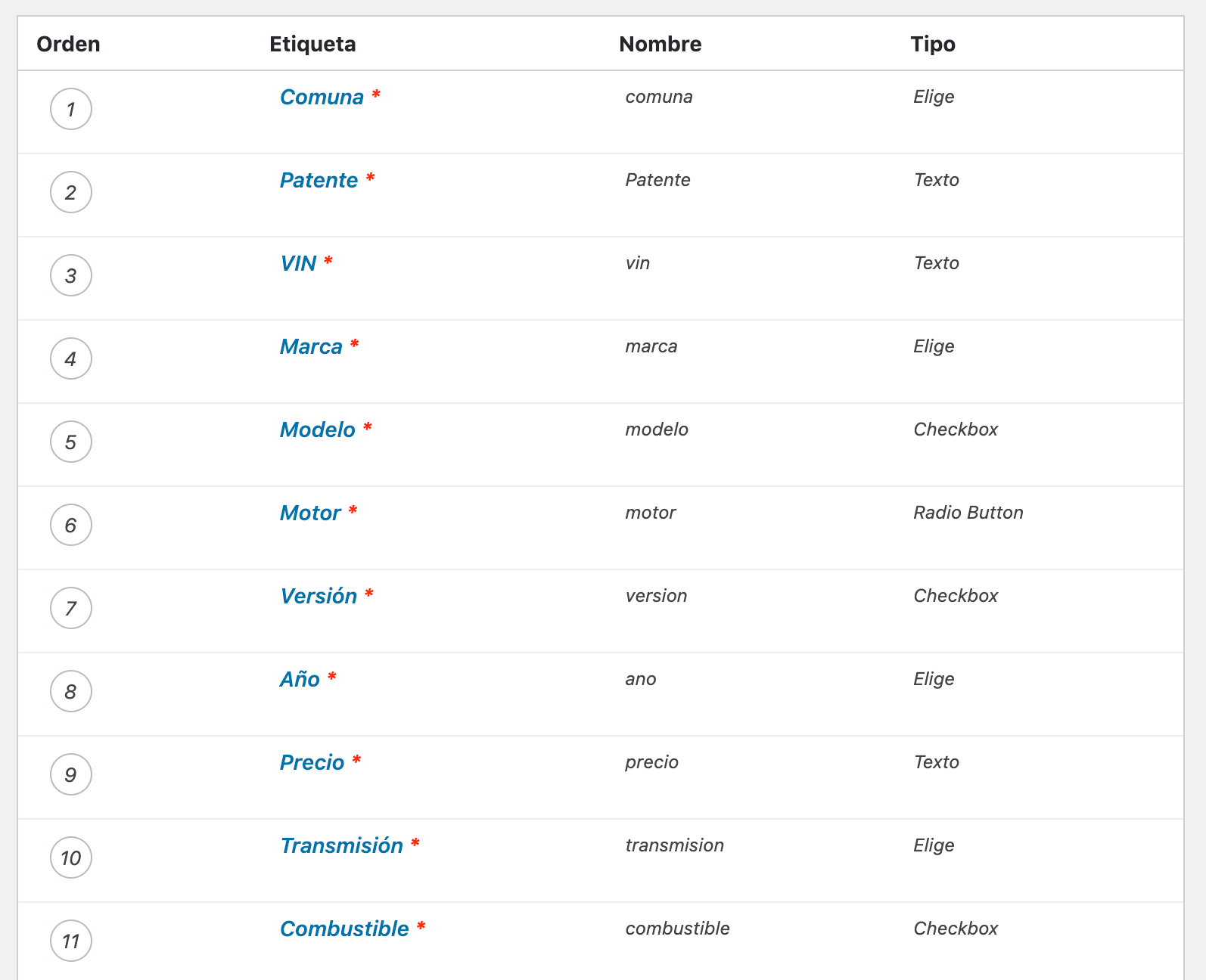

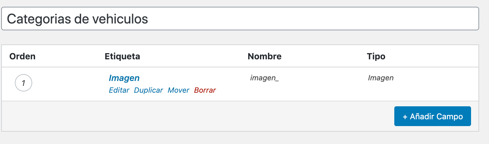

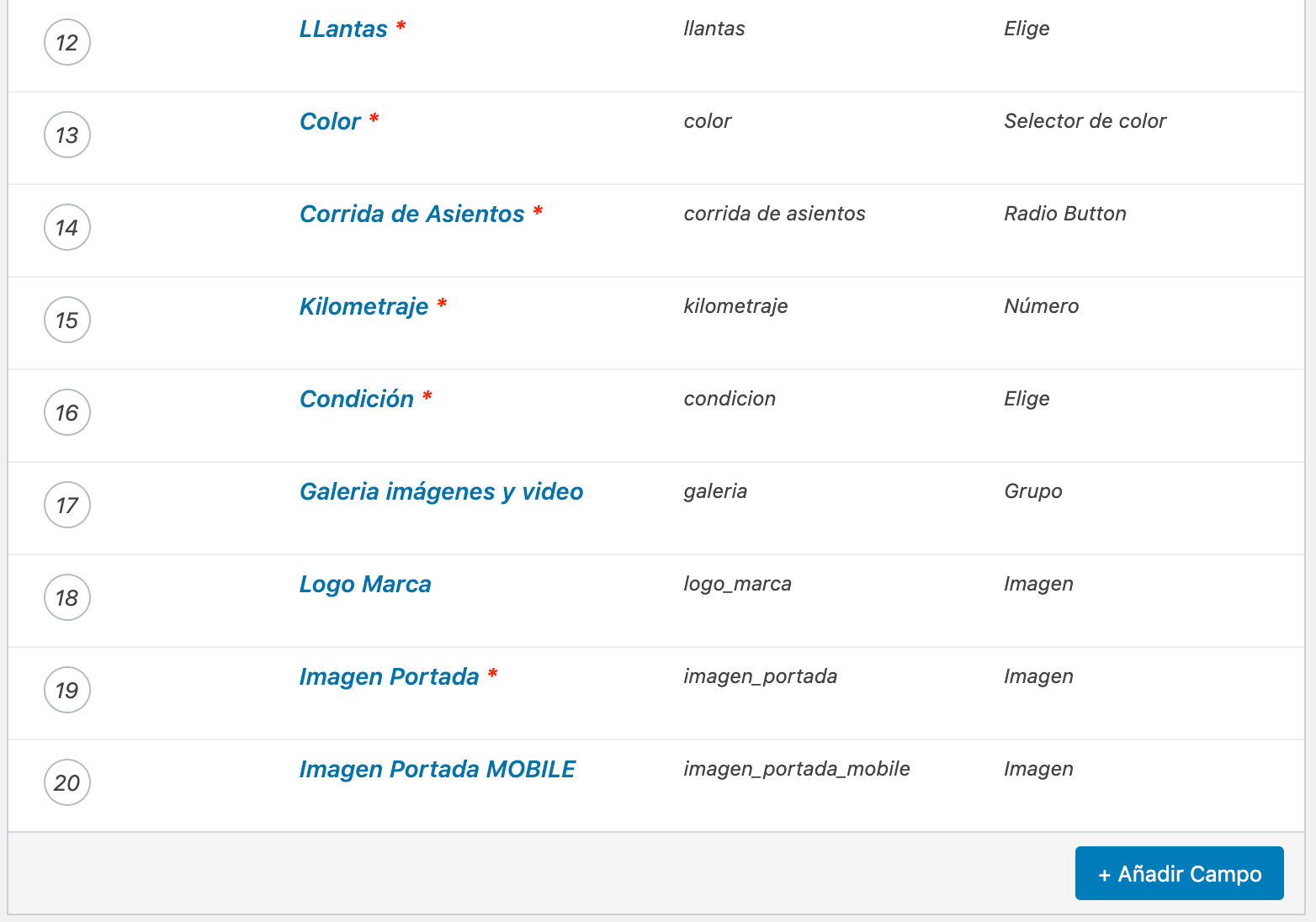

Hola por aquí nuevamente, disculpen el retraso pero me encontraba solucionando otros problemas que tenia con la carga de sitio, bueno estuve revisando los custom están todos los obligatorios con fotos, igual te adjunto fotos

Hola Carlos,
El campo de Imagen_portada correspondiente a la sección de Especificaciones Técnicas la tienes como requerida, es decir, obligatoria y no veo que todos tengan este campo con una imagen, te sugiero eliminar las restricciones y condiciones (si las hubiera) para tus campos personalizados y así puedas ir depurando y corregir el error.
Respondido : 29/09/2020 2:21 am
Respuestas: 256
Hola le saque el requerido a todos, hasta lo que no tienen imagen, las restricciones o lógica, no tengo ni una, están configurado simplemente

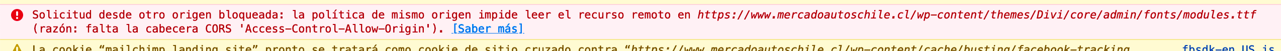

De momento veo que se generan estos errores:
Captura de Pantalla 2020 09 29 a la(s) 14.24.59
Aunque teóricamente no deberían tener nada que ver con tu plugin.
