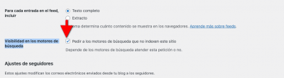

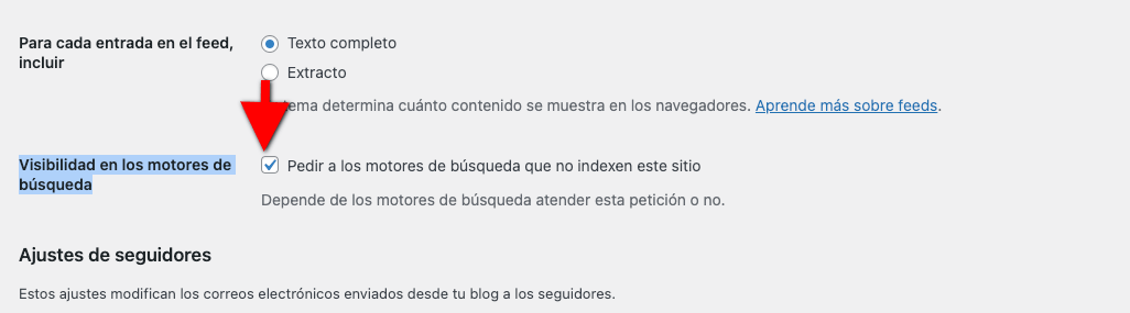

pero sin activar la indexación de los motores de búsqueda hasta que la tenga terminada.
Si, para impedir que los motores de búsqueda rastreen la web solo tienes que acceder ajustes -> Lectura y marcar la opción " Visibilidad en los motores de búsqueda "
