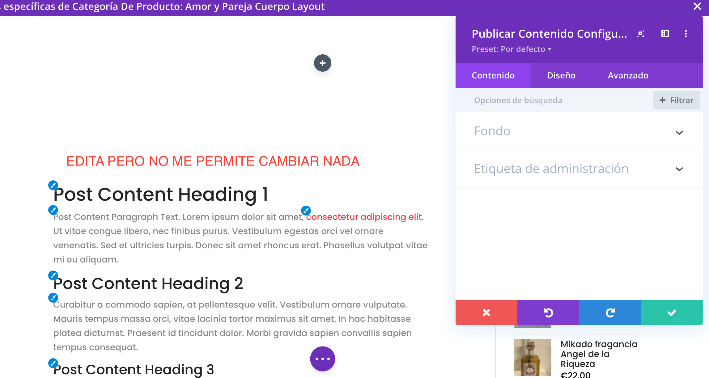

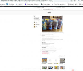

Sigo trabajando siguiendo vuestras instrucciones. Ya he creado la página para la categoría.
Tengo un problema.
No consigo editar el texto ni la imagen a modificar.
La edito veo el panel pero no consigo cambiar el texto...

Hola Perel
Disculpame pero no entiendo muy bien lo que pretendes hacer.

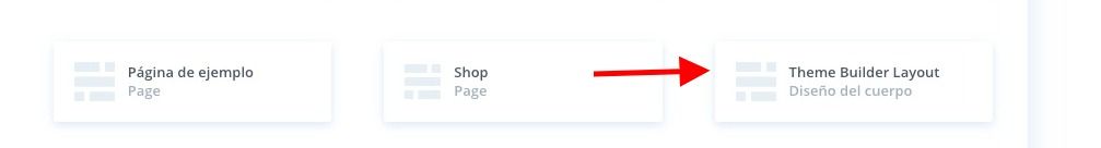

En un principio veo que creaste un cuerpo personalizado para el blog y quieres mostrarlo en una página.
Tienes que añadir una página nueva y cargar ese layout que creaste antes.
,. Seleccionas elegir diseño
.- Seleccionas la pestaña " sus páginas existentes " y eliges el Layout que creaste.
screenshot mary52.webempresa.eu 2020.11.14 16 02 38
Si Puedes explicar un poco más que es lo que pretendes hacer, que es lo que quieres que contenga esa pagina, podríamos orientarte mejor.

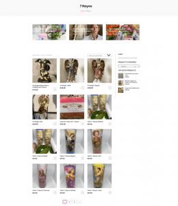

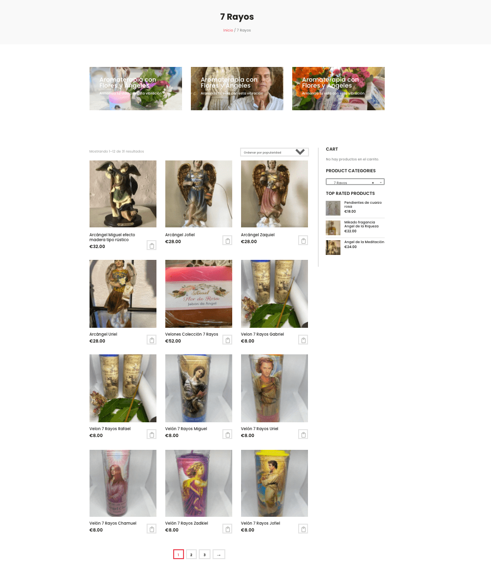

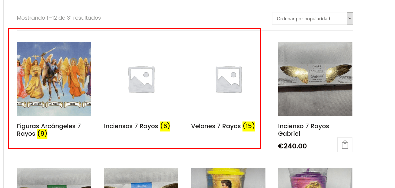

He creado un las categorías de producto. que se muestran de la siguiente manera.
Captura de pantalla 2020 11 16 a las 18.09.57
A traves del creador de DIVI He añadido a esta pagina de categorias; una fila + tres columnas + 3 call to action en cada columna.
El resultado es que se crea la siguiente  pagina de categorias pero no me aparece el texto de la descripcion.
Quiero que en esta pagina, tambien aparezca la imagen y la descripción al igual que en la por defecto
Captura de pantalla 2020 11 16 a las 18.06.46

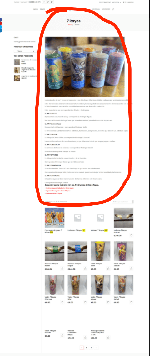

Disculpa de antemano ya que el hilo esta tomando un poco de tiempo, esto es lo que veo cuando entro a la pagina de la categorías 7 Rayos
imagen
Haz logrado añadir lo que deseas, o cuando te refieres a la descripción es específicamente en esta sección
Screenshot
Puedes indicarnos si es esta sección la que deseas modificar

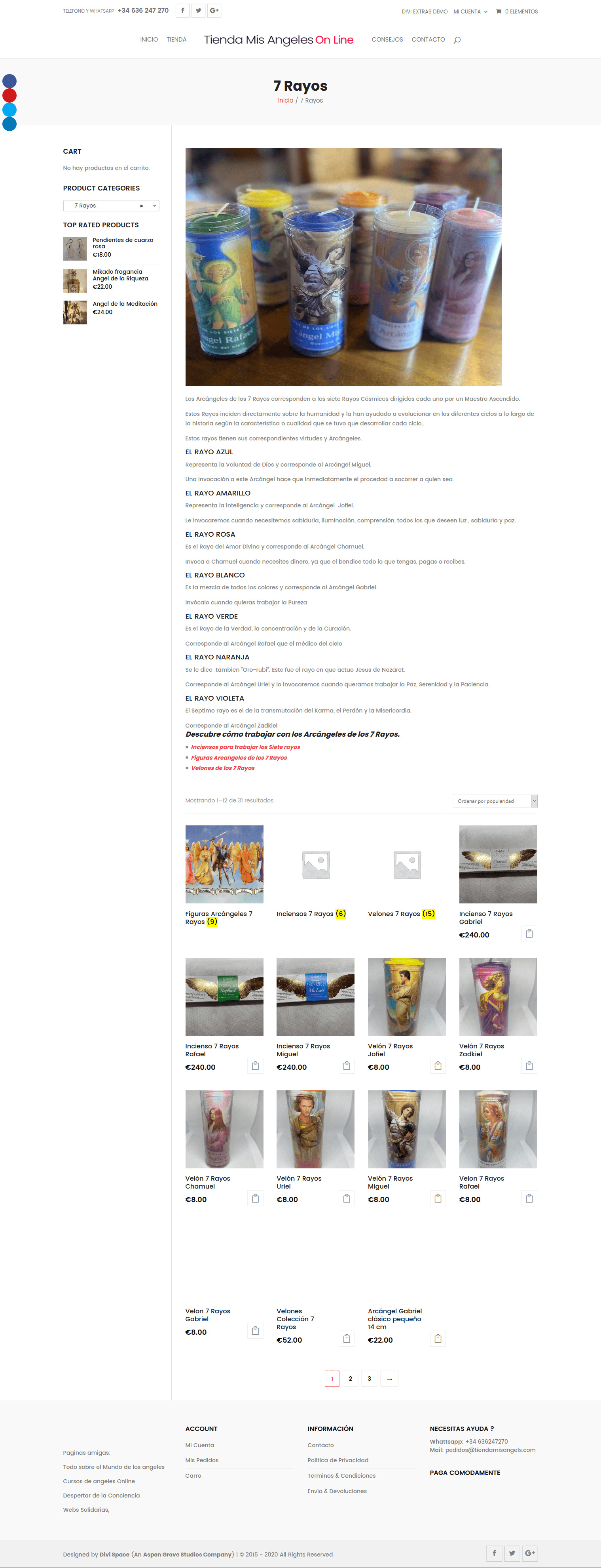

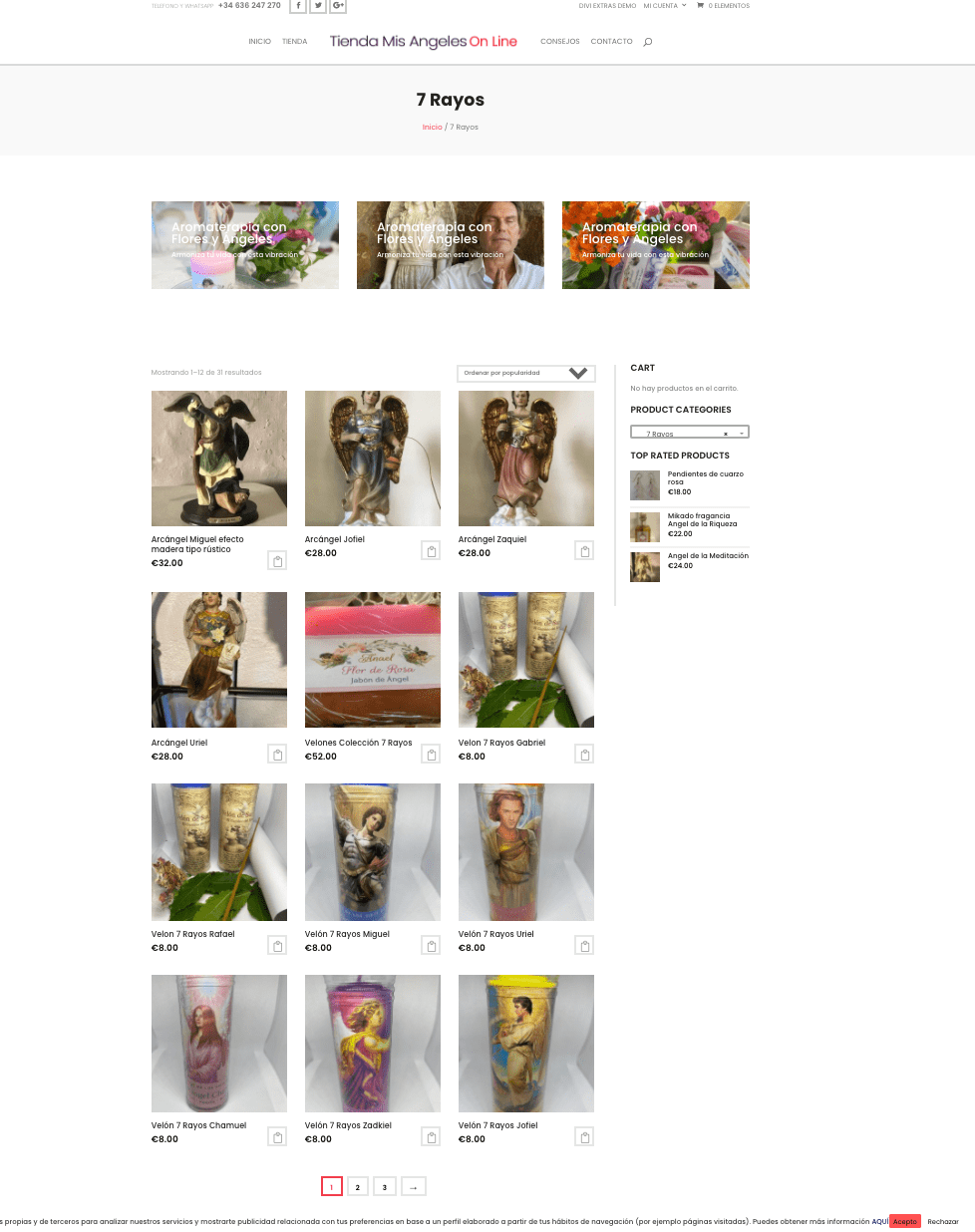

Efectivamente la imagen que tu me adjuntas es la muestra de la Categoria 7 Rayos que se muestra por defecto. Ahora quedará modificada porque
he modificado un layout  desde el Constructor y me queda de la siguiente manera.
Captura de pantalla 2020 11 16 a las 19.29.20
Me gustaria incluir en LA PLANTILLA que muestro arrriba  el texto y la descripción de la categoria.
Captura de pantalla 2020 11 16 a las 19.32.22
(lo que esta en el circulo)
Respondido : 16/11/2020 6:36 pm
Lamentablemente veo que el widget de tienda de Divi no tiene opción para configurar el título o descripción de la categoría.
Has evaluado crear un layout por categoría?, de esta forma si que podrías hacer las personalizaciones por categoría.
Respondido : 16/11/2020 7:49 pm
