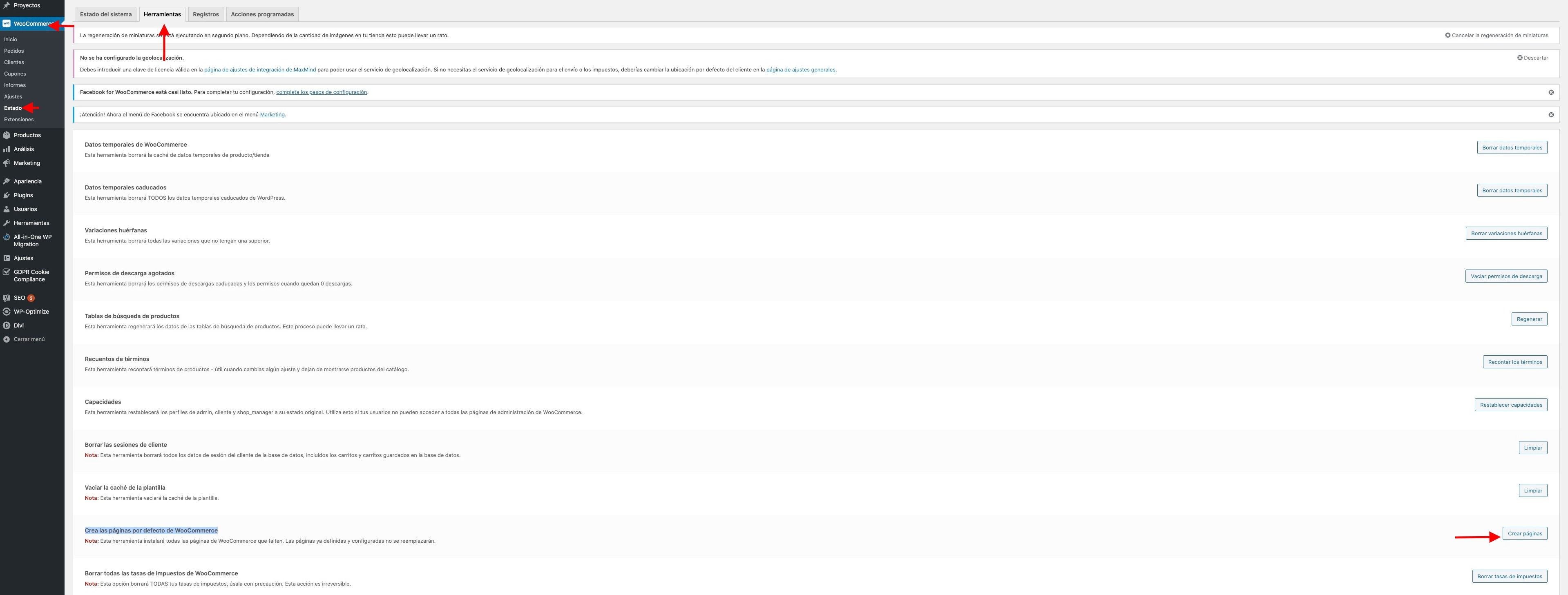

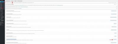

Hola Charo.
.- Accede a WooCommerce -> Estado pestaña " herramientas "
.- Selecciona " Crear páginas " en el apartado " Crea las páginas por defecto de WooCommerce "
screenshot mary52.webempresa.eu 2020.11.26 10 33 33
Una vez termine accede a WooCommerce -> Ajustes y revisa si se asignaron las páginas
