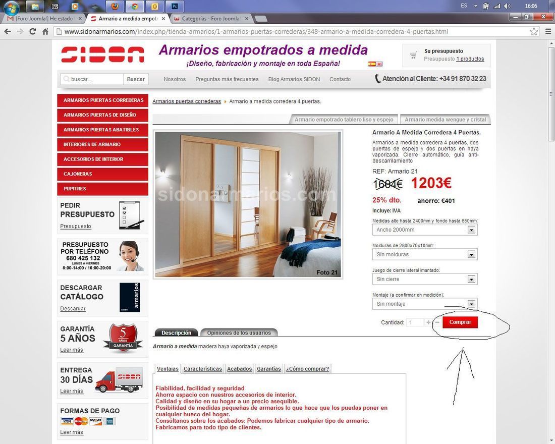

He estado cambiando el texto de botones en viruemart en mi página y cuando he llegado al boton de comprar (le envío pantallazo del botón que le digo) y no soy capaz de encontrar el texto para cambiarlo.

Veo que estás usando un tema de Virtuemart distinto al que viene por defecto, por lo que es posible que las indicaciones que te voy a dar no funcionen y sea necesario aplicar cambios en otras partes la web.
Vete al archivo administrator/components/com_virtuemart/languages/common/spanish.php y localiza la constante de texto de nombre PHPSHOP_CART_ADD_TO.
Esta debería ser el texto que se carga en el botón y el que tendrías que cambiar. En el caso de que no sea así significaría que la plantilla de Virtuemart que estás usando utilizando un texto diferente.

Este ya estaba cambiado por la palabra que quería cambiar pero no me hace ningún cambio.
'PHPSHOP_CART_ADD_TO' => 'Presupuestar',
Esto es lo que esta puesto.
Habría alguna otra manera de cambiarlo?

En tal caso parece que depende de la plantilla de Virtuemart que estás usando.
Revisa el archivo components/com_virtuemart/themes/vmtheme133/templates/product_details/includes/addtocart_form.tpl para ver si aquí encuentras la constante de texto que se está llamando.

La constante si está, pero me sigue sin cambiar el texto.
me esta volviendo.
Que puedo hacer?

Hola Sidon
Busca en la carpeta de idiomas /languages/es-ES/ si tienes algún archivo de idiomas para la plantilla theme133 que estas usando, es posible que debas tener una constante de idiomas en esta plantilla.

Hola Sidon
No entiendo por que buscas el texto "languages", lo que te comenté es que busques archivos relacionados con la plantilla, archivos que tengan "tpl" como parte del nombre en donde debas buscar el texto "comprar" y reemplazarlo
Por otro lado, es posible que lo que se muestra en tu pantalla :
Específicamente el botón con el texto "comprar", sea una extensión de terceros y no propia de virtuemart.
Si es una extensión de tercero es bastante probable que el archivo de traducción de la extensión se encuentre en :
/language/es-ES/
Busca un archivo de traducción en esta ruta que se relacione con virtuemart, lo podrás identificar por que llevará "vm" como parte del nombre, luego en este archivo busca el texto en español "Comprar"
