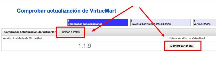

estoy trabajando con joomla 1.5.26 y tengo instalado el VirtueMart 1.1.7a lo quiero actualizar a 1.1.9 pero al instalar el parche "Patch-VirtueMart-1.1.7-1.1.9.j15" me da un error, les adjunto captura de imagen.
La actualización la quiero hacer por que nos hackearon la web hace un par de semanas, han conseguido recuperarla, pero no se ven ni las categorias ni los productos que tenemos en los menús.

Hola Carlos,
Al realizar la actualización cual opción escojes?
Respondido : 27/03/2013 3:22 am
Carlos
Respuestas: 23
Hola Johnny, Gracias.
Lo hago desde "Upload a Patch", cuando le doy a la opción de "comprobar ahora" se queda comprobando.
