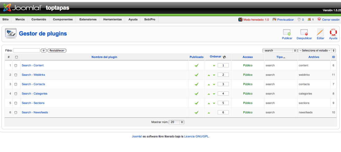

En el gestor de plugins de tipo search, vienen estos , no se si se tiene que instalar alguno mas, y donde los puedo encontrar

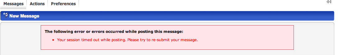

Estoy intentando mandar un mensaje a la Ayuda Sigsiu-Sobipro (Miembro Silver) pero me da este mensaje, vosotros sabéis a que es debido?, lo he intentado varios dias y a diferentes horas y siempre me da el mismo error.

Hola José:
Tal vez te demoraste en responder el post y se venció la cookie.
Prueba limpiar las cookies del navegador e intentalo otra vez, en otro caso, puede ser problema de ellos, del foro de Sigsiu.
El buscador que da error no ese plugin, es una de las vistas del componente Sobipro, allí hay algún problema.
