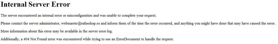

Tenemos un problema al cerrar la sesión de algunos usuarios, adjunto el mensaje. Lo extraño de ésto es que ocurre sólo con algunos usuarios y no con todos. Para que la sesión se cierre del todo la única solución que hemos encontrado ha sido borrar todas las cookies y caché. ¿A qué puede ser debido y porqué ocurre sólo con algunos usuarios?

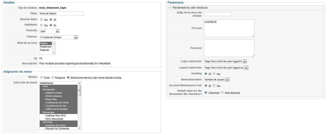

Después accede a los parámetros del módulo de login e indícanos si tienes configurada alguna redirección al hacer logout, y envíanos captura de pantalla de los parámetros del módulo..

Adjunto envío captura de los parámetros de módulo login de virtuemart.
