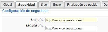

¿Es eso posible si tengo en las dos casillas de la pestaña seguridad el URL correcto? Adjunto imagen
Editando el archivo administrator/components/com_virtuemart/virtuemart.cfg.php sí veo que aparece el dominio viejo. Si pongo el dominio correcto dbería funcionar, ¿no? Creo que lo he corregido, pero la imagen sigue sin ampliarse

Hola Alceste,
Hay algo que no cuadra. Al visualizar las url's de la pestaña de seguridad de la configuración de Virtuemart, tiene que mostrar las mismas que las del archivo virtuemart.cfg.php, ya que precisamente esa pantalla muestra las url's de ese archivo.

Continuo sin hallar el problema, pero miré mel archivo virtuemart.cfg.php en la carpeta equivocada. En la carpeta de este dominio las url del archivo coinciden con las de la pestaña de seguridad de la configuración de Virtuemart :blush:
