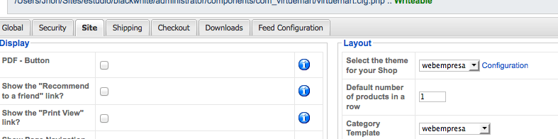

Que theme de virtuemart estas usando? , esto lo averiguas desde la configuración de virtuemart, en el tab de sitio, sección layout, tal como se ve en la imagen adjunta.

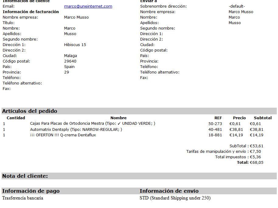

Adjunto captura del e-mail que se recibe. Como se puede ver el importe total es de 68,05 € que incluye 53, 61 € del subtotal + 7,50 € gastos de envio + IVA 10% (sobre 53,61 €) + IVA 21% (sobre 7,5). Lo que pasa que en total impuestos pone sono 5,36€ que es el 10% de IVA del subtotal (53,61€) y no le suma el IVA delo 21% sobre 7,5 €.

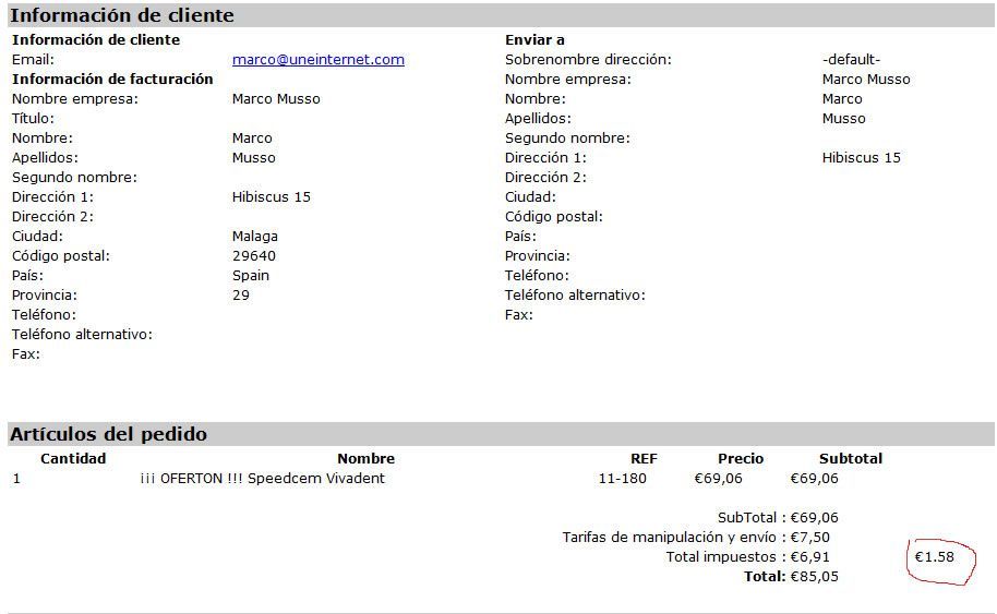

Ahora me muestra el impuesto de los gastos de envío pero a parte en la misma linea , no lo suma.
Adjunto captura.
