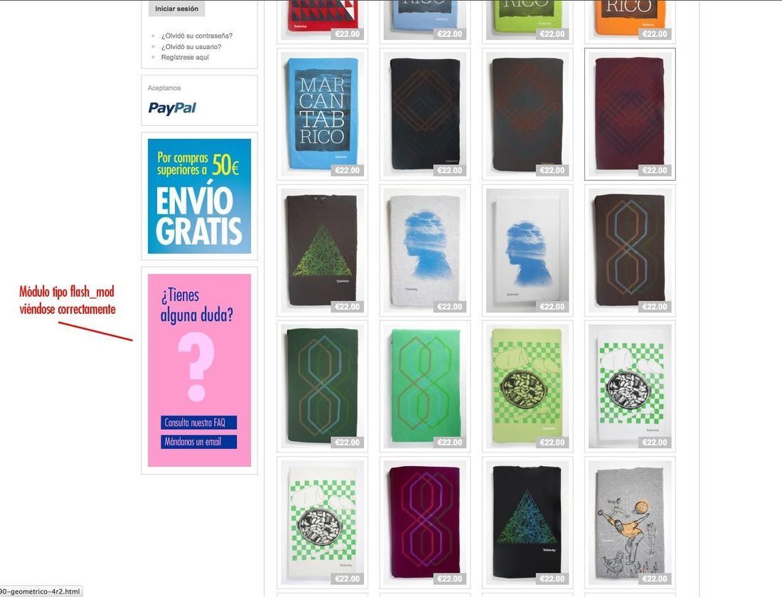

al entrar en la flypage de cualquier producto de mi tienda online no veo el flash que tengo ubicado en un módulo tipo flash_mod que se sitúa a la izquierda de la página. Por el contrario, si se ve correctamente en la página principal de cada categoría de la tienda. ¿Por qué puede ser?
Adjunto imágenes de página principal y de flypage.

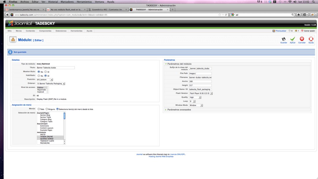

No sé, parece como si el flypage no soportase los módulos que lleven algún tipo de interactividad o animación Flash. He probado situando en ese mismo lugar otro módulo con otro flash y pasa lo mismo, mientras que las imágenes estáticas (.jpg, .gif, ...), las muestra sin problemas.
Adjunto pantallazo de la configuración del módulo en cuestión.

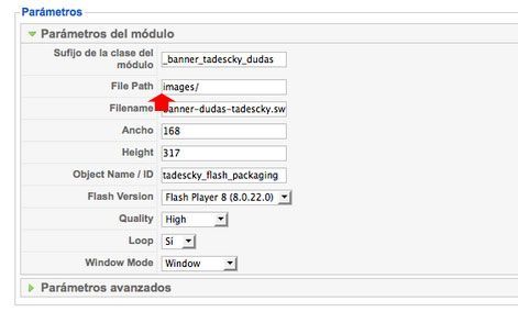

Hola Diego
Lo que te había indicado anteriormente es colcoar un / delante de imágenes ,es decir /images
Tal como se muestra la flecha de la imagen adjunta
Pero que bueno que lo solucionaste igualmente por otro método.
Respondido : 26/06/2012 5:42 pm
Respuestas: 54
Hola Jhon,
cierto, tienes razón, al incluir "/" delante de "images/" funciona. Es decir, al final queda "/images/". Creo que había probado poniendo "/images", y así no funciona. Llevaba un rato un poco desorientado en configuraciones y creia haber probado todas las formas.
