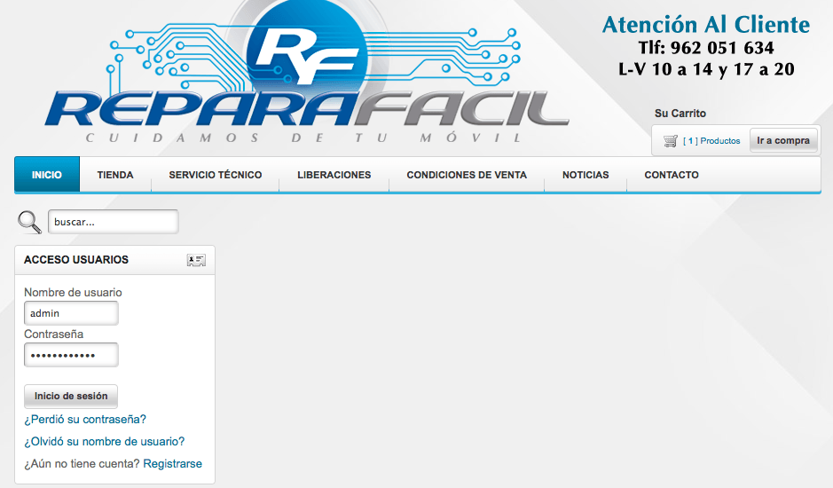

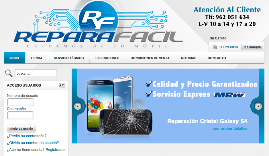

Buenos Días.
Tengo un problema con la galería de imágenes de Gavick Photoslide GK3. No se que ha pasado que ahora no se visualiza en Firefox solamente. En otros navegadores sí. No se ha estado trabajando con ese componente, excepto subir alguna imagen nueva pero aún después de la última modificación funcionaba todo perfectamente. Ha sido de un momento a otro.
¿Cómo lo podría solucionar?
Adjunto imagen de la web en Safari y Firefox
Muchas Gracias de Antemano.
Saludos Cordiales.-

He realizado pruebas con distintos navegadores y pasa como comentas. Es posible que exista algún conflicto entre el código javascript que usan las diferentes extensiones que tienes en la web que afecten al Firefox.
A modo de prueba desactiva el módulo que tienes abajo para el chat y verifica si así se carga la galería de imágenes en Firefox.

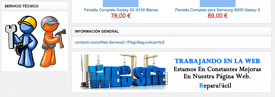

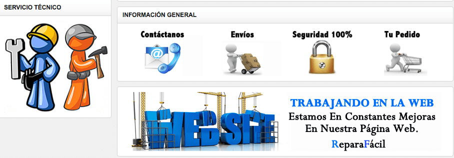

Lo raro es eso, que no hemos instalado absolutamente nada. Ningún plugin ni nada. y Ahora también tengo otro problema. He actualizado las imágenes de un modulo, y tampoco las muestra el FireFox.
Adjunto imágenes (En Safari y en Firefox)

Las imágenes que comentas no me están cargando en ningún navegador debido a que no existen en la ruta especificada. Por ejemplo se hace referencia a la imagen Contenido solo visible a usuarios registrados que no existe. Asegúrate de que respetas las mayúsculas y minúsculas del nombre de la imagen.

Muchas Gracias Pablo… desactive el plugin que me indicaste y ahora funciona correctamente la galería de imágenes.
En cuanto a los módulos que no cargaban las imágenes, las borre y las subí nuevamente y ahora se visualizan correctamente (ya lo había hecho anteriormente pero me seguía sin ir. Lo importante es que ahora funciona 🙂 )
