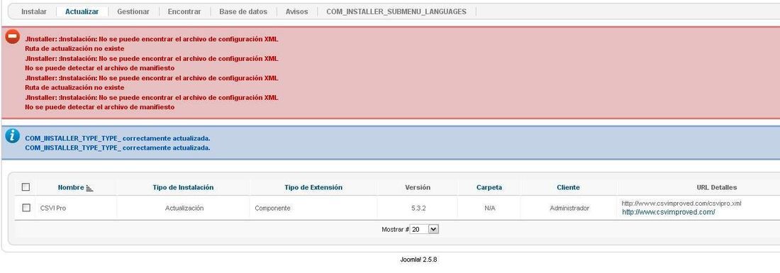

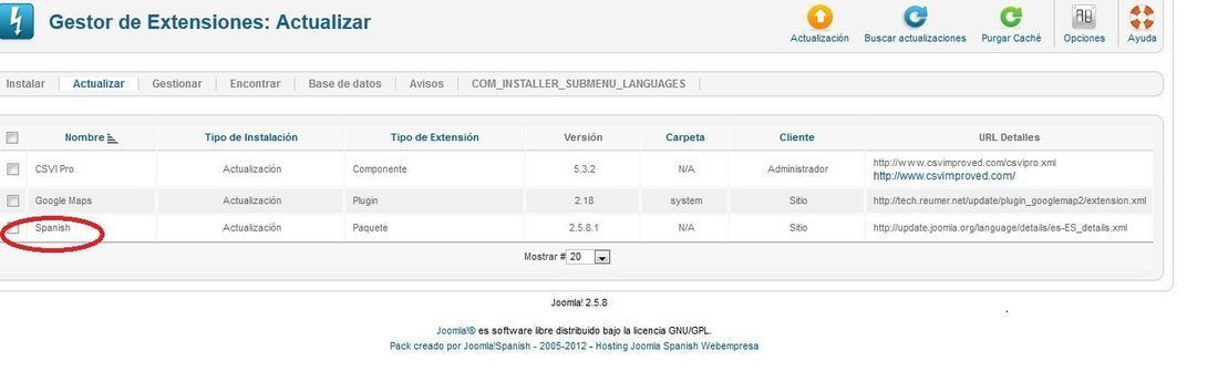

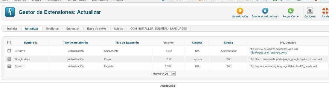

Tengo instalado Joomle 2.5.8 con VM 2.0.10
Tengo tres actualizaciones que me aparecen, las instalo y vuelven a aparecer,
Les pego dos imagenes para que vean y me orienten

Hola Walter, consulta si tienes activado el allow_url_fopen en la configuración de tu PHP, puedes poner un ticket de soporte para que te lo indiquemos...
Si tienes allow_url_fopen activado y algunas actualizaciones van y otras no debe de ser un error de el paquete de actualización de esa extensión... tendríamos que ver que pasa, pero primero consulta el tema del allow_url_fopen..

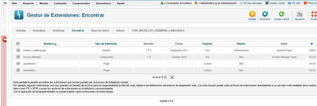

Primero realiza la siguiente prueba, en el tab de encontrar, verifica si tienes extensiones disponibles e instálalas ya que es posible que tengas alguna extensión no asociada.
Luego en el tab de base de datos verifica tu base de datos.
Posteriormente regresa al tab de actualizaciones y verifica si te actualiza.
Si aún no te actualiza correctamente entonces se tiene que evaluar la opción manual, tal como te sugirieron por tickets, en la parte derecha de cada extensión tienes la url del autor desde donde puedes encontrar el paquete.

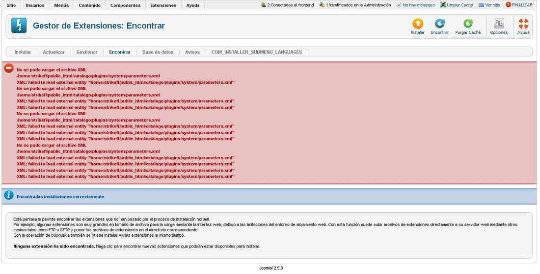

Me quede en el primer intento, busque en el tab encontrar, encontre varias actualizaciones (te pego una imagen) e intente instalarlas (te pego la segunda imagen).
indicame por favor que debo hacer.

Algunas componentes permiten instalar la actualización sobre el paquete ya instalado sin necesidad de desinstalarlo, puedes realizar la prueba realizando una copia de seguridad con Akeeba Backup.

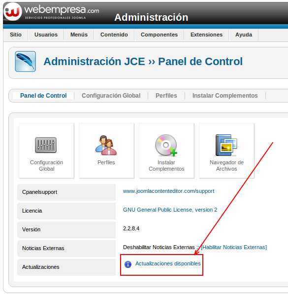

Hola Walter,
He logrado instalar el paquete JCE 2.2.9.1 bajandolo e instalandolo desde el gestor de extenciones.
No era necesario que lo bajases, desde el propio componente JCE tienes la opción de actualizar, que como ya te comenté anteriormente en estos casos es la mejor opción.

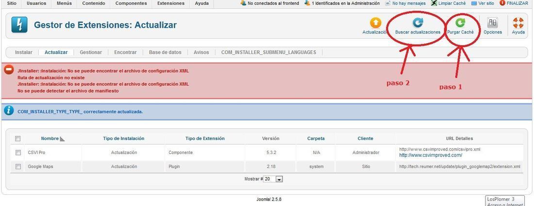

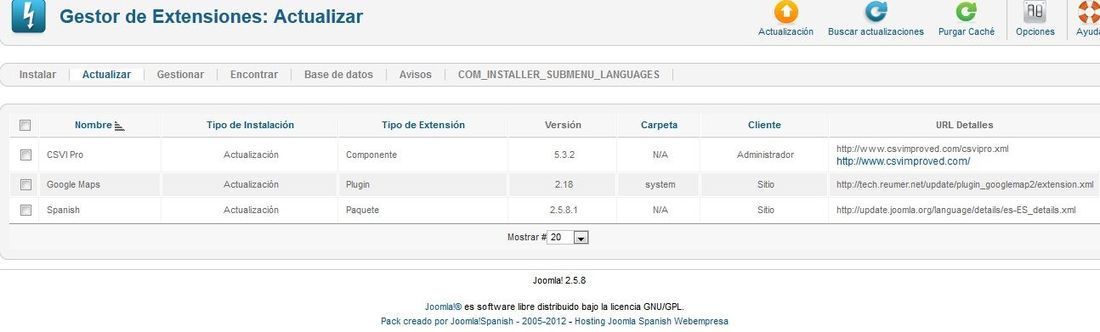

Desde el gestor de extenciones estando con la version 2.5.8 intento actualizar spanish, me salen mensajes en rojo, luego purgo y busco nuevamente las actualizaciones y me vuelve a aparecer.
Te pego las imagenes con los paso
a paso para que me digas en que me estoy equivocando, gracias

Hola Walter,
Aquí lo recomendable es que vayas al gestor de idiomas y marques el idioma ingles como predeterminado tanto para la administración como para la parte frontal de la web. Luego desinstala el idioma español, descargas la ultima actualización (no esta actualizado todavía en Joomlaspanish) y luego una vez instalado lo vuelves a marcar como predeterminado.
